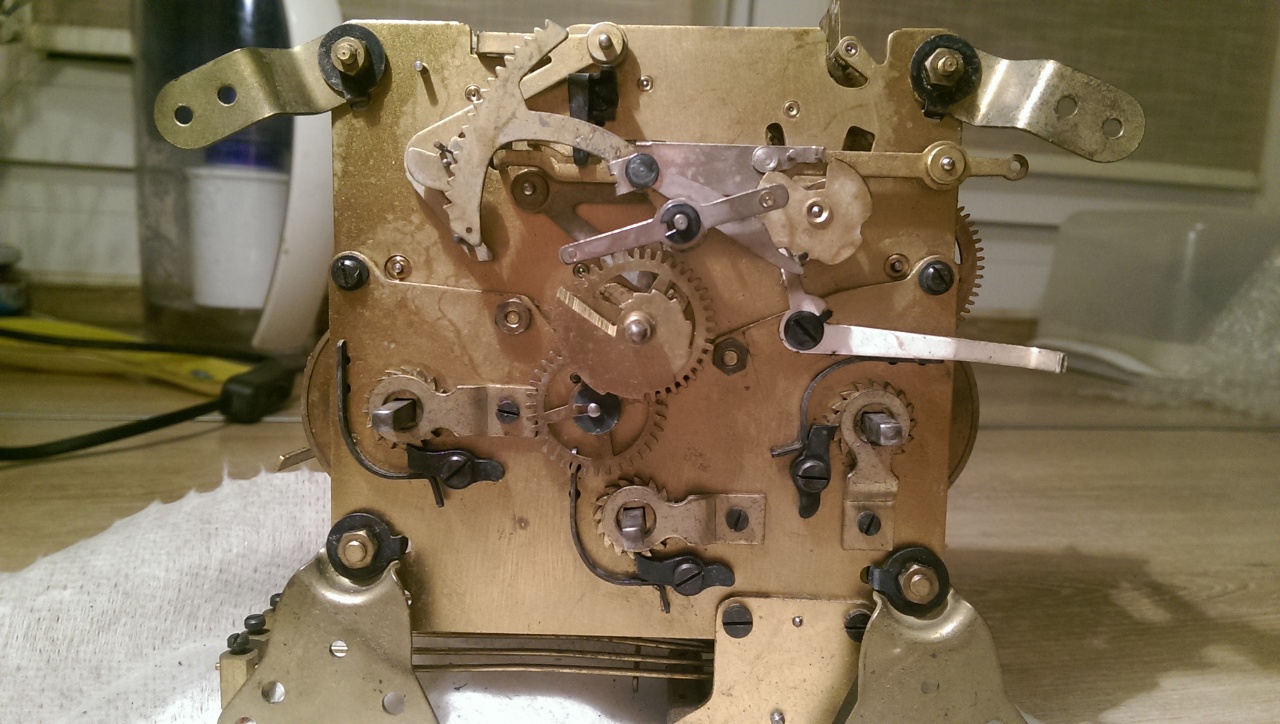

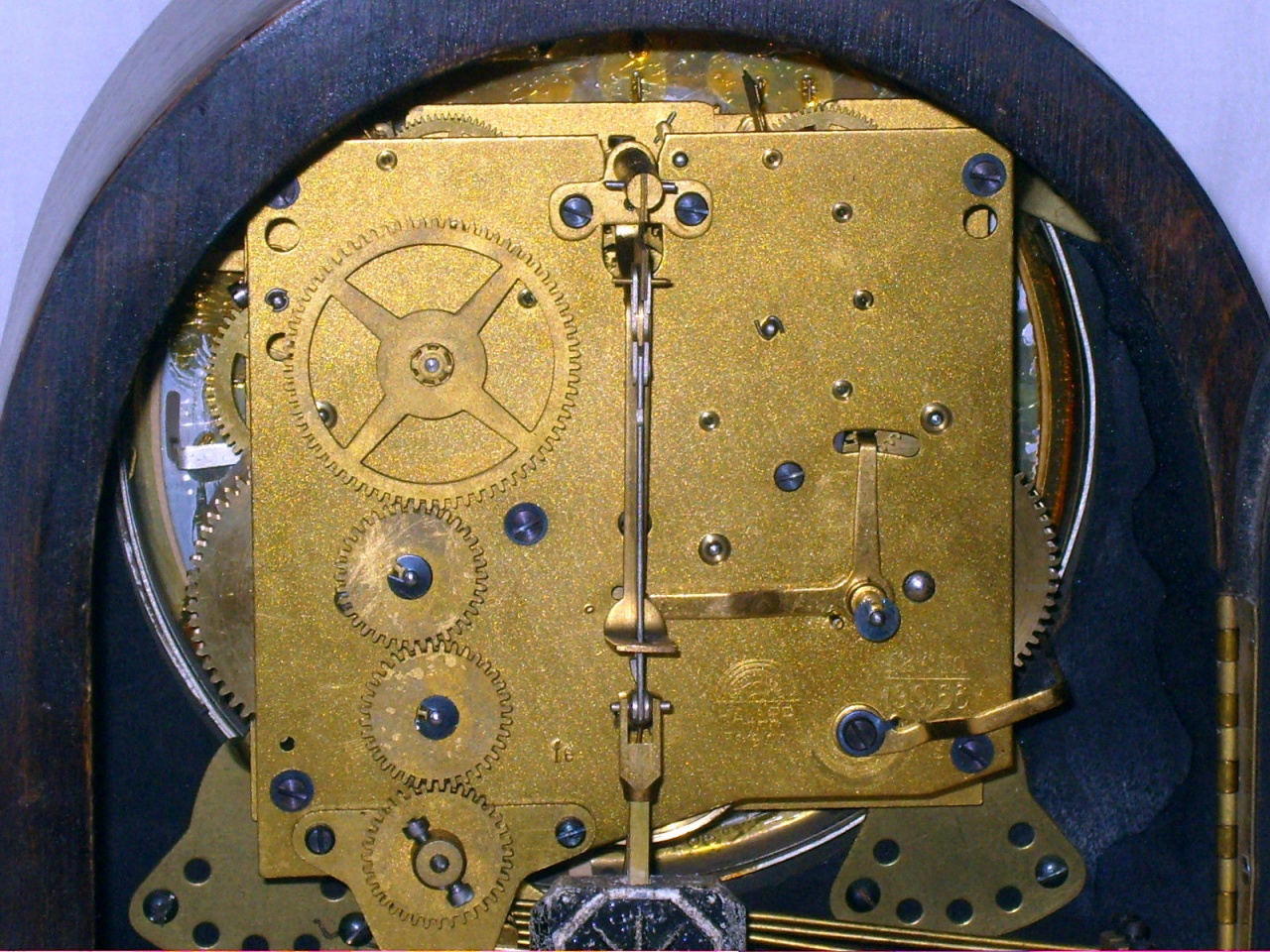

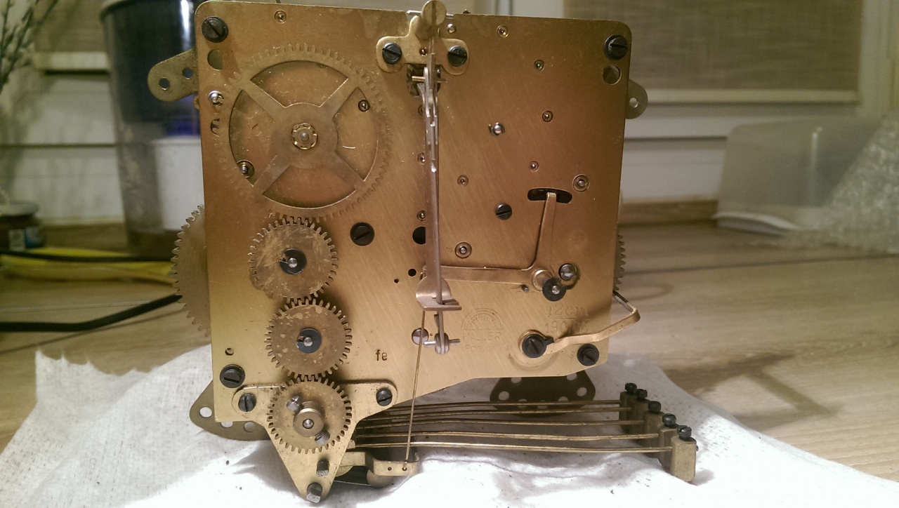

Хочу показать своё приобретение, о механизме которого я спрашивал при создании данной темы.
Итак. Английские каминные часы середины 1930-х годов, внутри немецкий механизм Thomas Ernst Haler.
На циферблате надпись "Foreign", которую ставили для того, чтобы указать, что часы призведены за пределами Великобритании.
На вид часы сделаны очень добротно, механизм тоже выглядит надёжно.
Завода хватает на 8 дней.
Красивый вестминстеркий четвертной бой. Бой можно отключать рычажком, который расположен на внешней стороне циферблата около цифры "3",
что мне и пришлось почти сразу же сделать. Иначе жена и дети пригрозили выгнать меня из дома вместе с часами

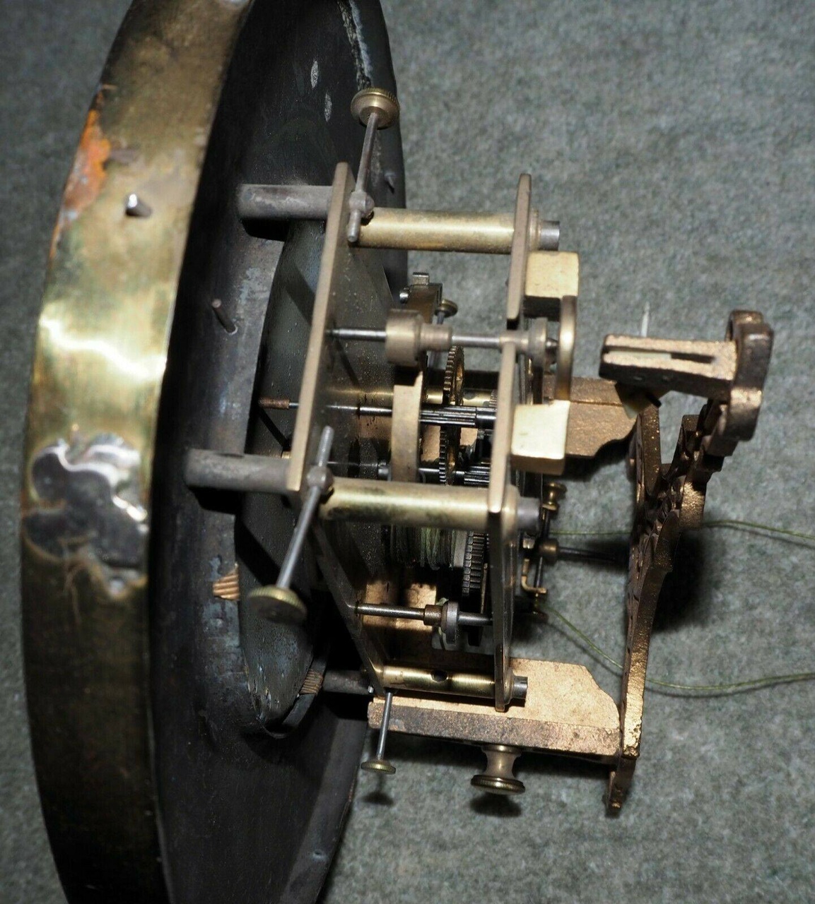

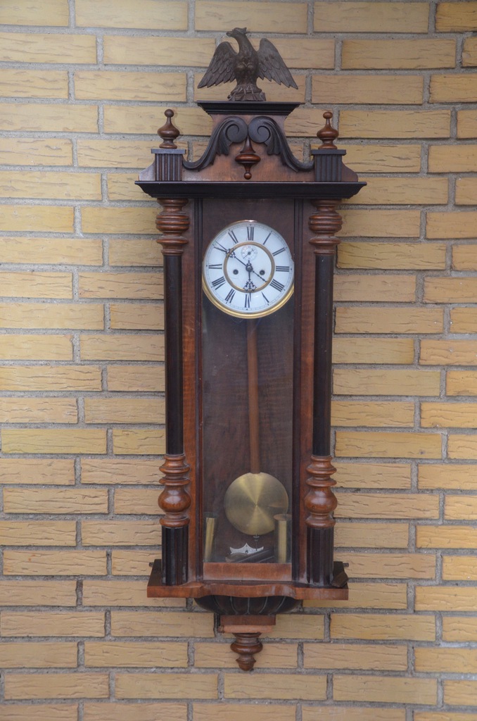

Добрый день!
Впервые встречаю гиревой Thomas Haller.

Старинные настенные часы с боем - это квинтэссенция точной механики и эстетического наслаждения.
