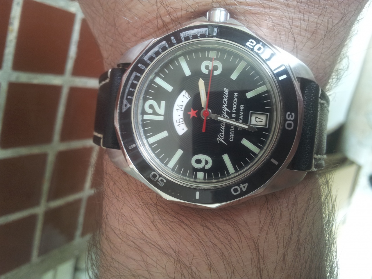

Старый 17.06.2014, 15:03
Gugsi Gugsi вне форума
Регистрация: 22.02.2014
Адрес: Набережные Челны
Сообщений: 33
Сказал(а) спасибо: 35
Поблагодарили 83 раз(а) в 13 сообщениях
Купил недавно "Новые Камандирские" по крайней мере так они позиционировались на офф сайте ЧЧЗ. Через два дня эксплуатации отвалилось пластиковое кольцо безеля. Неужели в нынешнее время проблема с клеем?). Полез купаться часы "нахлебались" воды вот вам и "стальной водонепроницаемый корпус".) В паспорте указано "влагозащищенные" на офф сайте " "водонепроницаемые" чему верить?) Судя по протечке паспорт не врет.) Так что рекомедую будущим владельцам внимательно ознакомиться с паспортом так как информация в паспорте и на офф сайте разная. К точности хода притензий нет две минуты в неделю это на мой взгляд отлично.
