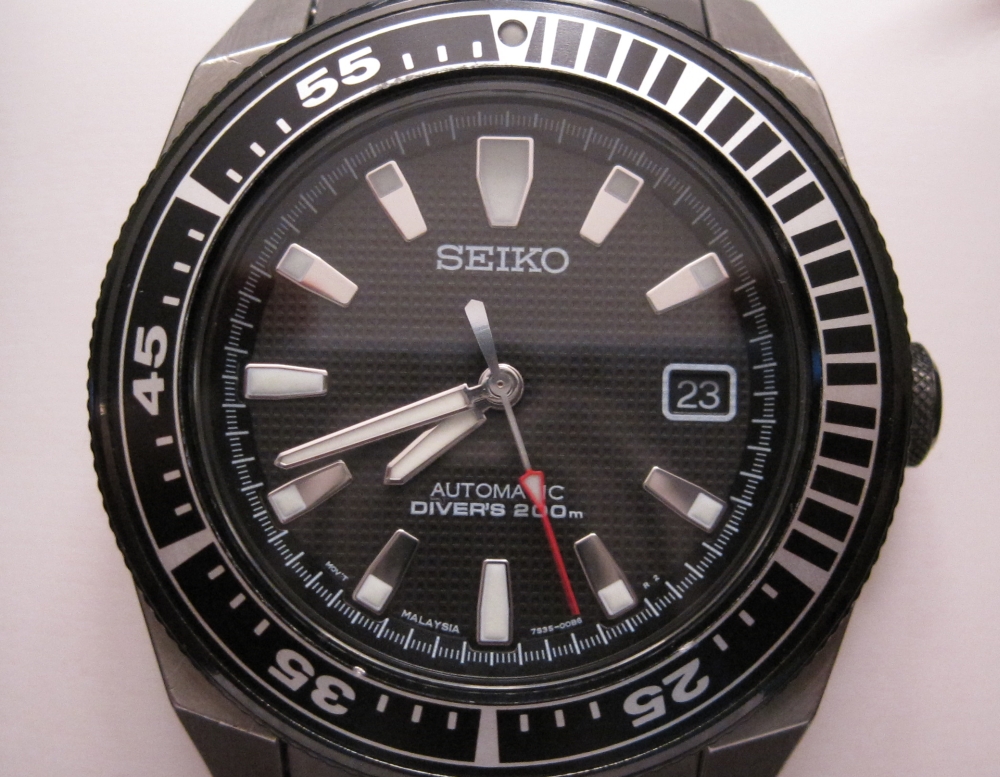

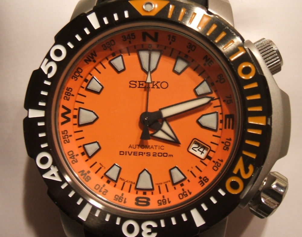

на циферблате ясно написано - "mov't malaysia". как такое может быть?
ID:	155865   Нажмите на изображение для увеличения

Так это вроде и не Сейко 5, а Сейко для внутреннего рынка Малазии - по данным часам ничего сказать не могу.

дык, все три - это американские модели. в своем вопросе я имел в виду все сейковские часы с механизмом 7s26/36
тогда признаю свою правоту. Данные модели не встречал.
А вы уверены, что это американские модели?
это известный факт
Сообщение от Neurohirurg Посмотреть сообщение
никогда не слышали о seiko samurai snm033? http://www.princetonwatches.com/shop/SNM033.asp
