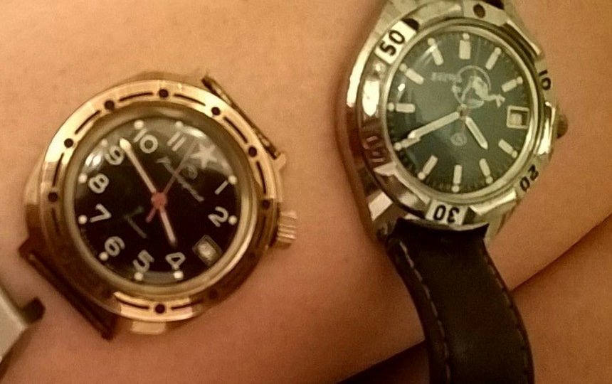

Сообщение от vla53 Посмотреть сообщение
DmitriyULА мне так и не удалось найти фото, картинку, где в командирских стоит такой цифер
Прислали фото, правда посредственное качество, но это 341 корпус. Слева командирские с цифером "заказ МО СССР"
P.S. опечатался на самом деле это не 351, а 341 корпус.

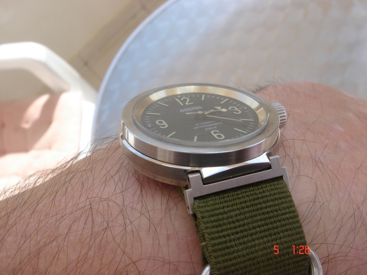

Отсюда образуется только ещё один вопрос: как всадить безель на корпус, чтобы он был герметичным. Вероятно снова через прокладку или на клей, но технически этот вопрос необходимо проработать. ( цитата от DASK )
Вы абсолютно правы ! Бэзель с вклееным сапфировым стеклом был впресован в корпус и между ними я поставил резиновую прокладку 0.8 мм диаметром. Для герметичности часов все детали корпуса между собой должны иметь прокладки ( пластик . резина . клей ) ОБЯЗАТЕЛЬНО !!!http://forum.watch.ru/attachment.php...1&d=1476511691
