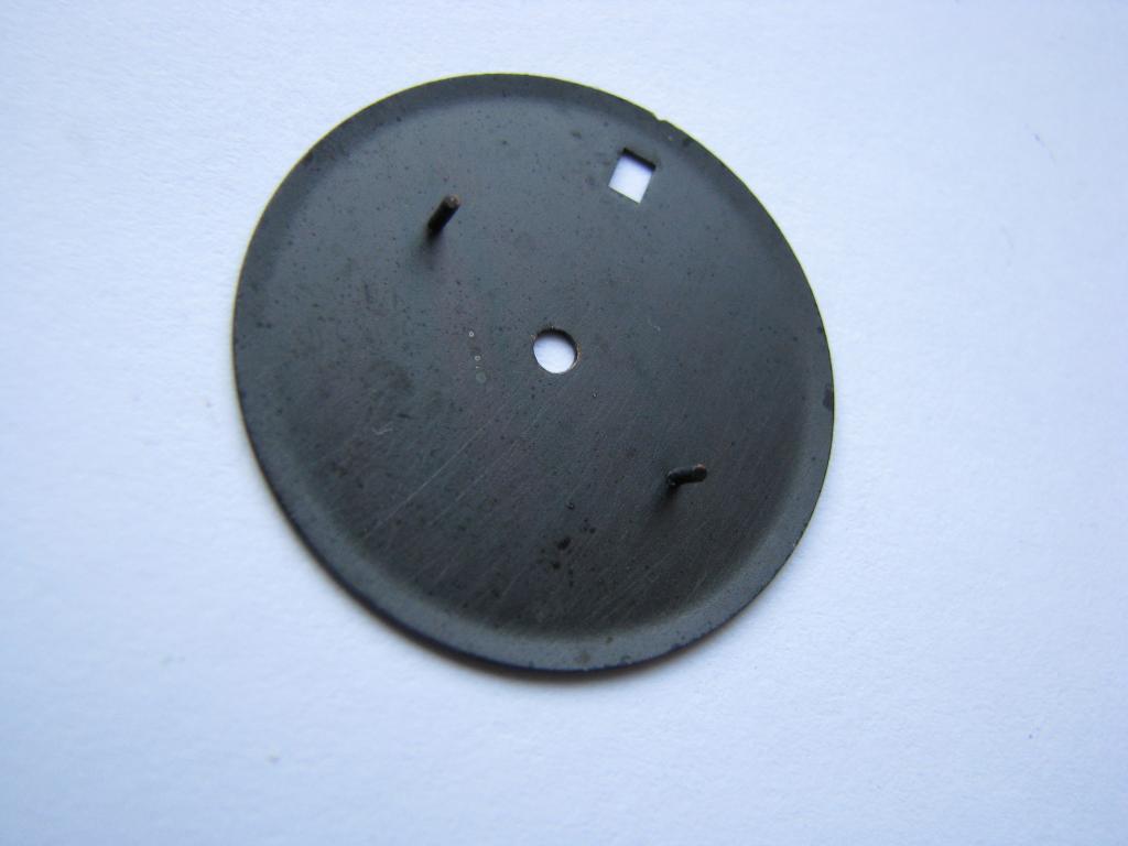

Тему создавать не стал,здесь спрошу .....подойдет ли новодельный цифер "командирские" для круглого корпуса амфибия с механизмом 2416б?Диаметр сказали 30мм

Если диаметр этого цифера до 30мм, то встанет хорошо. Такие циферы изначально (еще в Союзе) выпускались диаметром 29,7мм и ставились в "ремнаборовские" корпуса.
Если хотите котлетную амфибию с таким цифером - Ваше право. Сам баловался сборкой таких же котлет.
Только одна загвоздка - он не встанет на механизм, тк у циферблатов на 22** и на 24** механизмы разные расположения ножек циферблата.
Я перепаивал им ноги, сжег 4 кЕтайских цифера.

да котлета,но нравится цифер и есть куда ставить,кстати ножки расположены так.

да, ножки под 22** механизм.
вот сравнение циферов для 22**(справа) и 24**(слева)

Спасибо за подсказку!
Тогда не буду брать, а то и цена с доставкой с Украины как часы.

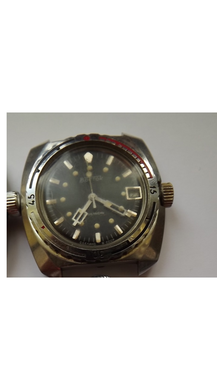

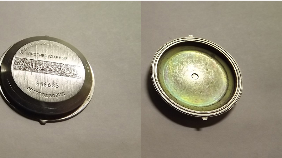

продолжаем . Министерки самые загадочные на мой взгляд из амфибий . Как гласит легенда часы были заказаны министерством обороны СССР для своих сотрудников ( тех кто служил в министерстве) точное время появления не известно (по гравировке на крышках мне попадавших часов 84-85 года ) но складывается впечатление что их было два выпуска . с ф-образными стрелками и более квадратным корпусом, ранние примерно в одно время с бочками с ф-образными стрелками (это только моё мнение ) корпус нержавейка с гладкой поверхностью . стрелки ф-образные (редко встречаются) и стрелки обычные амфибия .Механизм 2416 б автомат . базель от бочки . циферблат черный до серо черного .также встречается с надписью антимагнитные . В крышку запрессована антимагнитная вставка . размер ремня 22 миллиметра.
