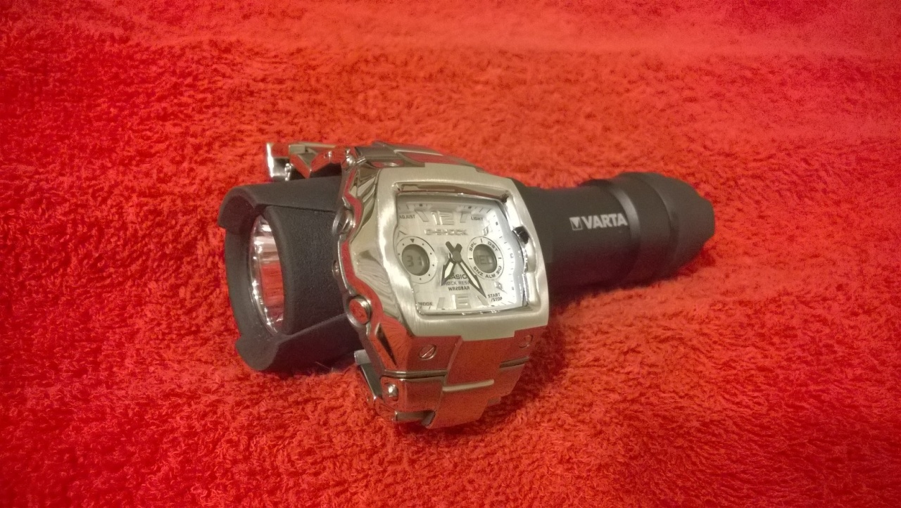

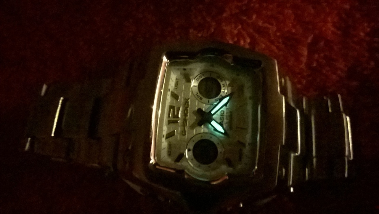

UNBREAKABLE & UNDESTRUCTIBLE
(с противоударным фонариком Varta Pro-серии)
