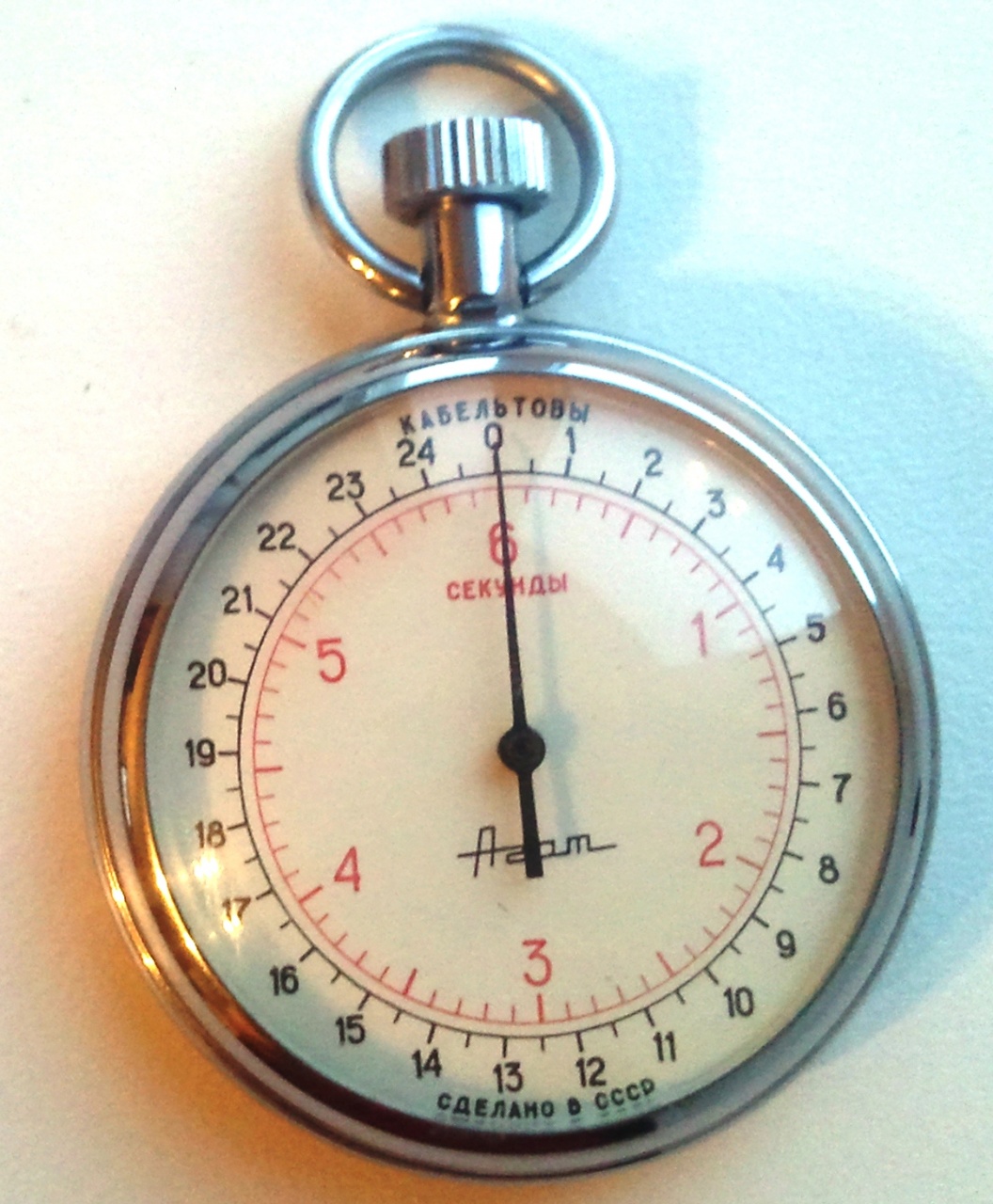

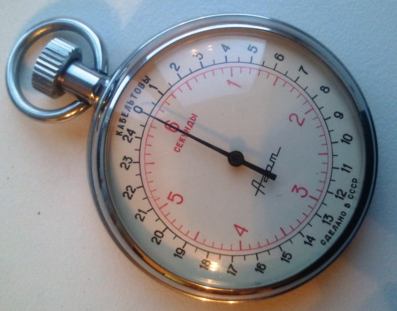

О, какую хрень прикупил... Инструмент! А как им пользовались, подскажите, плз!

Посмотрите внимательно. Там наверху цифера есть надпись: "Кабельтовы".
Из Вики: "Различают четыре вида кабельтовых:
Международный кабельтов = 1/10 морской мили = 6 угловых секунд меридиана = 185,2 метра.
Обычный кабельтов = 100 морских саженей = 600 футов = 182,88 метров.
Кабельтов Великобритании = 608 футов = 185,3184 метров.
Старый Кабельтов США = 120 морских саженей = 720 футов = 219,456 метров.
Так вот, что значит эта надпись на цифере? Что за шкала черная (думаю, что это кабельтовы и есть) :-)
Зачем такой секундомер, как им пользовались и что измеряли, кроме времени :-)
Во, сколько вопросов.:-)
И если вы такой умный, что вам все понятно, то я не умный и ме не понятно... Подскажите, плз!

Подобное обсуждалось у Германа на форуме. Не помню где и когда. Это морской секундомер, использовался при торпедных атаках насколько я помню.

http://german242.borda.ru/?1-2-0-000...0-0-1286641089 http://www.mwrforum.net/forums/showthread.php?t=9891
Машинный перевод: "Эти секундомеры были специально разработаны для использования на борту военных кораблей королевского флота в сочетании с "гидролокатор" противолодочной гидролокатора устройства. Сравнивая несколько показания этих часов вместе с пеленгования возможности аппарата гидролокатор позволило курс, скорость и диапазон U-лодок быть точно нанесены. Эта информация затем используется для установки и запуска глубинных бомб."
Насколько я понял, за 6 секунд звуковая волна проходит в воде 5000 ярдов, что равняется 26 "нашим" кабельтовым. Секундомеры на 6 сек. выпускали потому, что просто слизали механизм секундомера у потенциальных врагов. :-)

Это секундомер для применения с морскими гидролокаторами и эхолотами (НЕ для сонаров). Грамотно вычисления глубины или дистанции в воде производят по формуле Вильсона (именно по ней составлены наши "Таблицы для расчета скорости звука в морской воде" и именно она заложена в алгоритм большинства современных электронных средств измерения). Иногда можно пользоваться упрощенным методом подсчета по формуле Лероя (справедлива для небольших дистанций и в узком диапазонах температур и солености).
25 кабельтовых за 6 секунд дает скорость в 771,7 м/сек, но как известно, скорость звука в воде в два раза больше, это объясняется тем, что при гидролокации мы измеряем время ДВУКРАТНОГО прохождения звуковой волны (источник-объект-приемник). Шкала в кабельтовых дает одно фиксированное значение для скорости звука 1543 м/сек. Я не помню, для каких точно значений она справедлива, таблиц под рукой у меня нет, но это для приличной солености (порядка 35 промилле) и температуры порядка 30 С. На отличные от этих условий значения берутся табличные погрешности.
