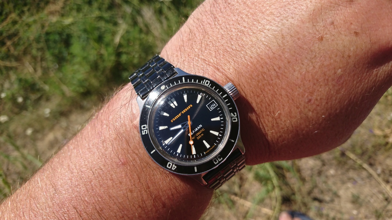

Не кто не верит но на 420 стоит минералка

Сообщение от angel76 Посмотреть сообщение
Простите. Не могли бы поподробнее? От чего стекло, как результат, что с герметичностью? Спасибо.
