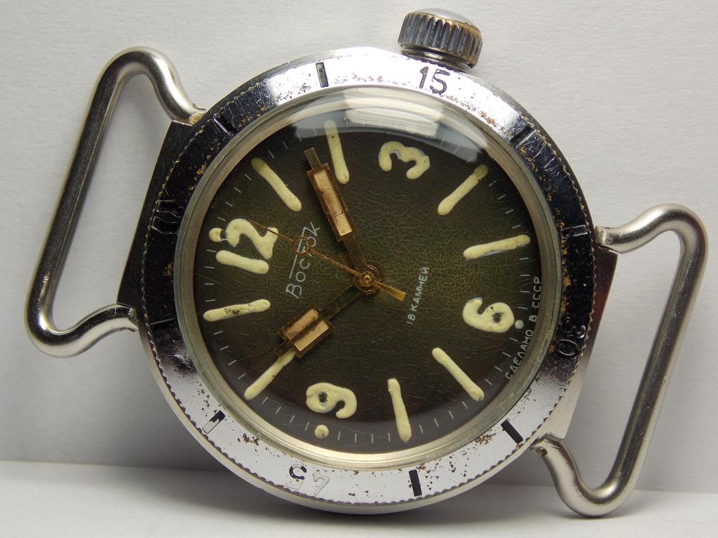

Был корпус бочка с крупными цифрами. 12-3-6-9. И простыми длинными метками. Безель также очень лаконичный информативный. Общий стиль часов и инфографики огруглый мягкий. Что даёт часам общее очень собранный и гармоничный общий вид от корпуса до графики. Возможо черпали вдохновение в стиле оформления Панераи. Но если ты мастерски всё собрал но гдето вдохновился то почему и нет, верно?

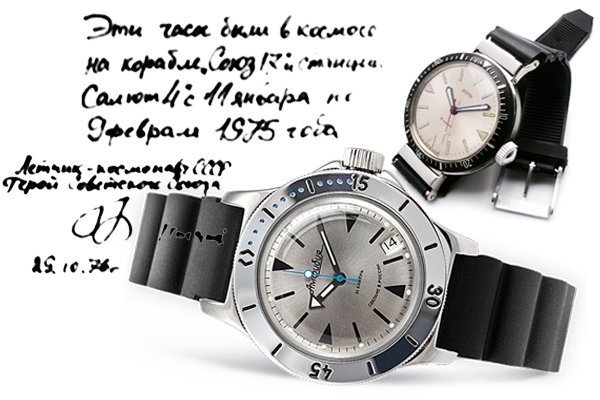

1975го. Полёт часов в космос. Есть фото Г.М.Гречко с часами. Я так понимаю это и есть Амфибия ушастая. (т.к. в 67 по 75 нет данных о новых моделях). На фото циферблат без цифр, с крупними стрелками на 12-3-6-9 и глянцевым безелем.
Но вопрос какой был ремешок? На фото не ясно.
По следующей картинке. Он был резиново-тканевый (верхний пример часов). Но безель на них целиком черный. Но тут не ясно это уже просто кастом старых часов для рекламмы новых. Или это всёже оригинал? Вообще на водных часах резиново-тканевый ремешок смотриться хорошо, подчёркивает их функционал (с родни дайверской амуниции). Сейчас у кассио есть такие ремешки, когда от часов отходит пластиковая гормошка ремешка, потом он становится тканевым, и в конце глястик выполнен опять платсиковым (резиновым). Похоже что-то такое было и там. Но может это мои фантазии.)))
Также по фото мы видим и заводную головку, которая тоже подчёркивала округлый стиль часов. Ныне головка обычная, ровно срезанная, и не имеет выборки по краям насечки, что жалко. Эта на первый вид незначительная деталь даже на фото даёт общую гармонию и стиль.
