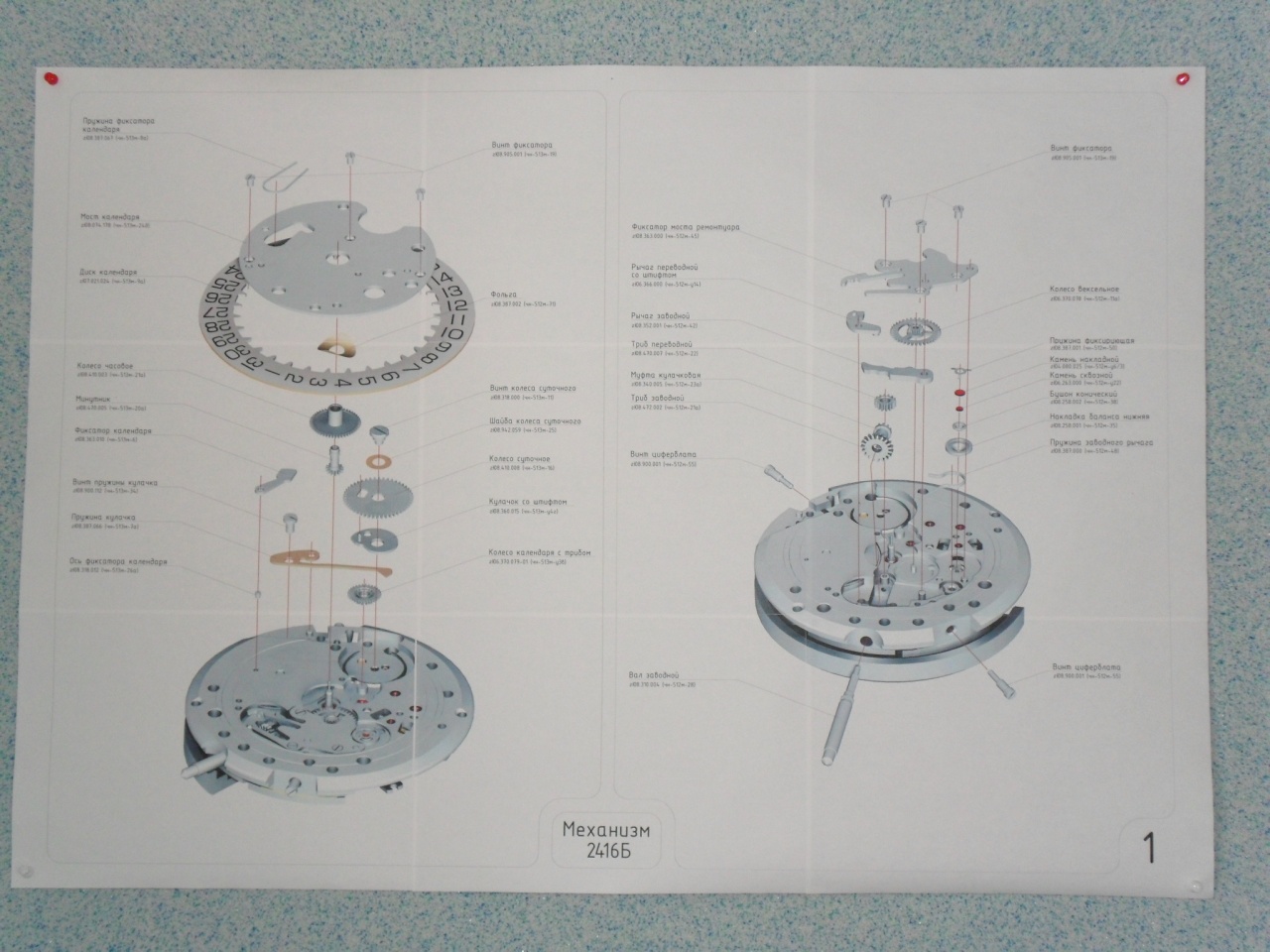

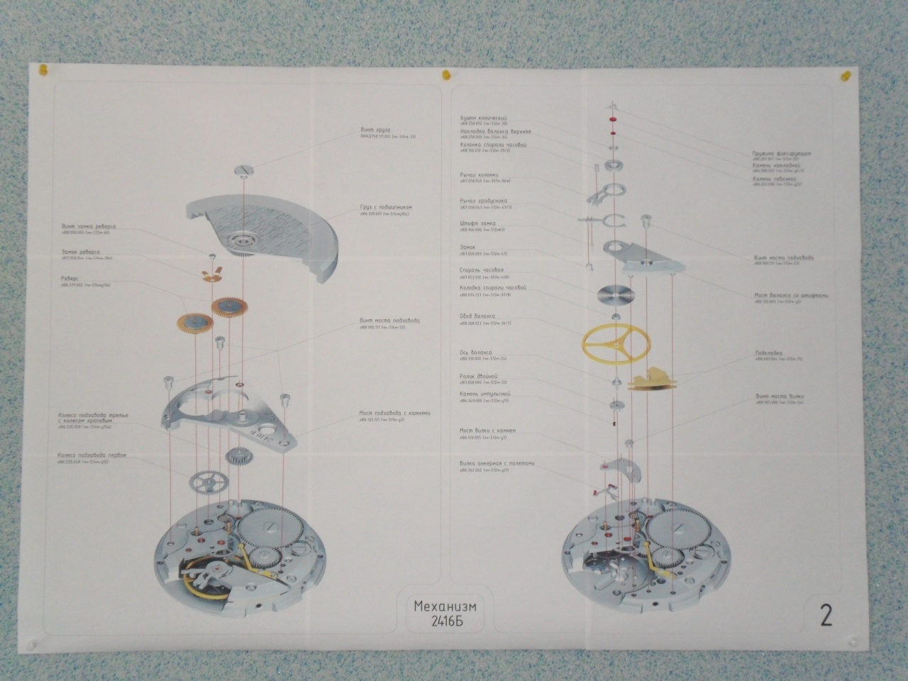

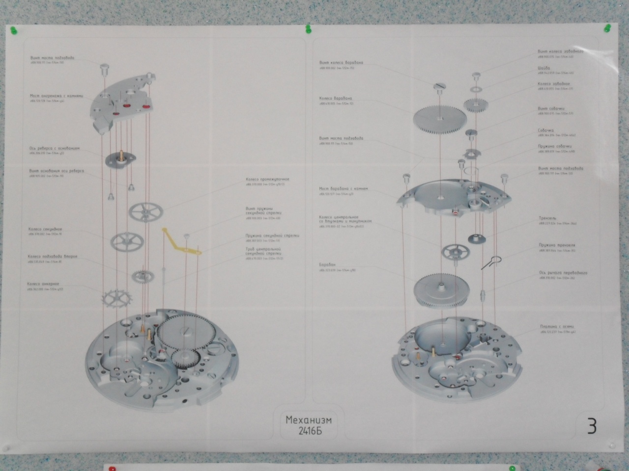

Да в принципе ни чего особенного.

Фотки со стен ЧЧЗ!!!

Класс ! Эх, еще бы чуть чуть порезче ...

Попробуйте сохранить фото и открыть смотровиком, должно быть лучше, времени не было настраивать фотик.

Спасибо! Очень наглядно. Названия все читаются нормально. Инсайдерская Информация, Конкретно! Я обращался на ЧЧЗ официально, ответили, что типа такая информация только для авторизованного сервиса, то да се... В общем не дали. Выслали только габаритные размеры. Странные люди, я же их механизмы покупать собираюсь, на их авторитет работаю... Опять же инернет-то функционирует! И коллеги всегда помогут.

nos А что это за книга скажите пожалуйста?

Это не книга, это плакаты размером А0 или А1 точно не помню, или Вы о чем???
