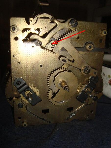

Просто Вы скорее всего неправильно установили молоточки боя на свои оси. Молоточек и должен стоять на зубе, это зуб его отводит в исходное положение, а при бое рычаг оси молоточка должен срываться с зуба и свободно падать на гонг.

Молоточки там вообще еще не стоят. При начале боя молоточки которые в паре падают, а потом уже начинается нормальный бой с одинарного молотка и потом сдвоенные. Обратите внимание, что рычаг двойных молотков упирается в звездочку. При нормальной работе он не должен в нее упираться.

А Вы механизм боя разбирали полностью? Точнее, снимали ли кулачек-эксцентрик, который гребенку поднимает? Если да, то регулируйте его положение, если нет -то регулировок больше вроде нет там

разобрал, собрал механизм еще раз. Никакой реакции, все равно один рычаг упирается в звезду.
Сообщение от DGReimer Посмотреть сообщение
Нет, я там ничего не трогал.

Поворачивайте на оси кулачок по часовой стрелке, пока не добьётесь правильного срабатывания боя.
Кстати, возможно, вам придётся регулировать и сам бой. Посмотрите здесь:
http://forum.watch.ru/showpost.php?p...8&postcount=10

Уточните пожалуйста, какой кулачек и на какой оси
Возможно случайно повернулся при сборке-разборке, если не снимали
Вложение 520842
подскажите. а как его вернуть на место? Если допустим он провернулся.

Вот 55 пост уважаемый OddyRash ведь не просто так написал. Поворачивайте на небольшой угол - проверяйте бой, до тех пор пока все не будет абгемахт!

Спасибо всем за советы! Провернулся язычок, на который указывали выше. Еще раз спасибо! Собрал часы. А то пружины протирал, вынимал заправлял быстрее чем искал эту неполадку. Сейчас часы полностью на ходу, обслужены и на "смазаны" на сухую молибденом. Крутится все с бешеной скоростью, а пружины прям слышно как плавно закручивается при заводке. раньше были щелчки и удары.
