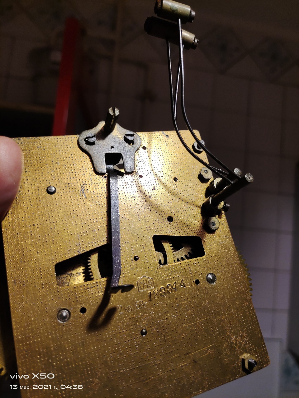

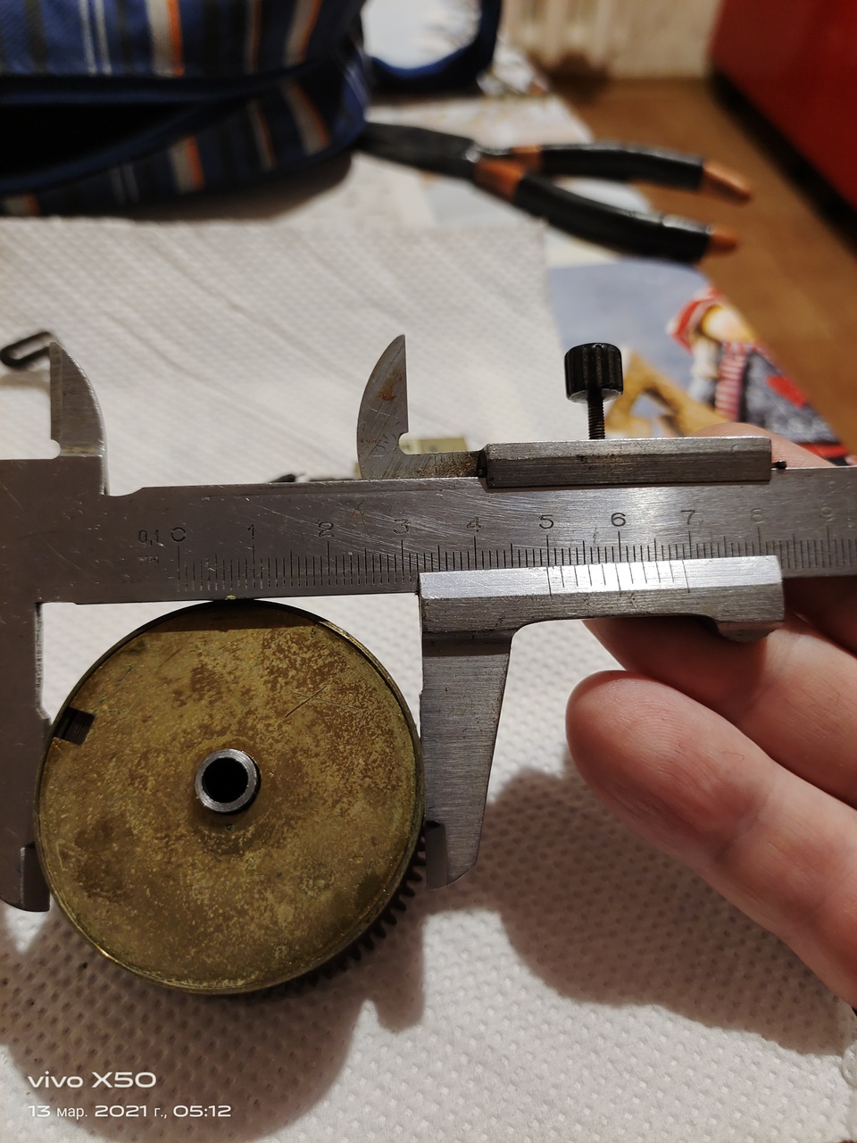

Здравствуйте! Разобрал сейчас ОЧЗ 1958г.
Барабан внешний диаметр: 49,7.
Толщина стенки: 0,6 - 0.7 мм
Не уверен, что размер барабанов одинаковый с моими.
С ув. Сергей

Cпасибо! Получается, что внутренний диаметр 48,3...48,5 мм.
