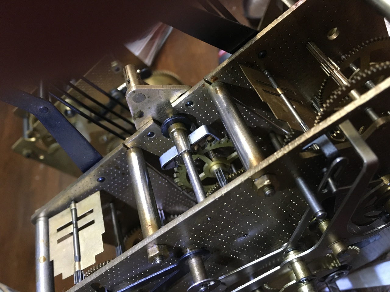

Доброго времени суток . Может кто поставить диагноз по фотографии ? четвертной янтарь . бой работает ход нет . есть подозрение что вилка не от четвертного меха или не под это колесо . ход без маятника удалось выставить , но ход мелкий и от получасового янтаря сильно отличен ( взят для сравнения янтарь с коротким маятником) там колесо меньше диаметром и зубъя совсем другой формы , хотя вилка очень похожа .

Сообщение от MEXNIK Посмотреть сообщение
Нет, по этой фотографии не может.
Хотя крепление скобы и форма зубцов ходового колеса "вызывают вопросы". Однако, эти вопросы не настолько критичны, чтобы ответы на них говорили о невозможности уверенного хода часов.
С уважением, А.Малышев

Спасибо . Но модератор в другой теме развеял большинство моих сомнений. скоба и колесо кстати полностью "реабилитированы". Без "вопросов".
