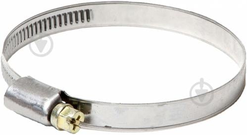

Перед этим стянуть барабан червячным хомутом. Неправильно.
За идею спасибо. Боюсь дольше буду искать подходящий по диаметру баллон, там пайки то минут на 20. Но если из баллона крепче и надежнее поищу.
Не совсем понял. Что за хомут такой? Обычный автомобильный что ли?

Что за хомут такой?
Хомут червячный 40-60. Аэрозольные баллоны по диаметру основания почти все одинаковые - унификация оборудования, однако....

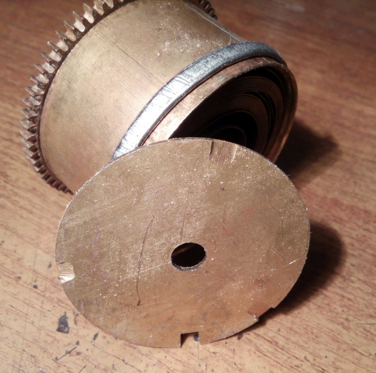

Да, уже таким способом отремонтированы несколько барабанов. Результат положительный. Естественно, перед установкой на барабан с трещинами в его обечайке стяжной обоймы, следует удалить пружину и стянуть обечайку червячным хомутом (строительный размер 40-60 мм).
На фото.
Слева на барабан перед постановкой крышки установлена обойма от обрезка газового (или аэрозольного, уже не помню) баллончика. Если не налезает пройти ее молоточком на любой в тисках трубчатой оправке, чтоб налезала туго. Вырезается кольцо из баллончика обычными ножницами.
Справа - традиционный бандаж из отрезка алюминиевой трубы.
Чтоб крышка из барабана "больше никогда не выпала", край обечайки слегка зачеканивается/загибается на крышку остающимся на обечайке свободным 0,5 мм бортиком. Если бортик маловат - подпиливается в нескольких местах окружность крышки.
Наружный диаметр обечайки барабана 49,6 мм. Внутренний диаметр кольцевого основания стального аэрозольного баллона - 49,5 мм.
На фото - крышка с 3-мя запилами, подготовленная к установке на барабан.

Сообщение от Sashun Посмотреть сообщение
Сашун, ваше конструкторское прошлое водит вас-же за нос.
Достаточно обточить верхнюю кромку крышки барабана по кругу на слабый конус. И вид не потеряется и сцепление с барабаном будет на порядок больше.

Сообщение от OddyRash Посмотреть сообщение
Это, безусловно правильно. Но. 3 запила на фото = 3 минуты работы на столе, без тисков, надфилем. Да и нагрузки на эту крышку при работе часов вообще никакой нету - она вываливается только из треснувших барабанов от вибраций при работе часов .

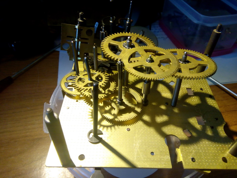

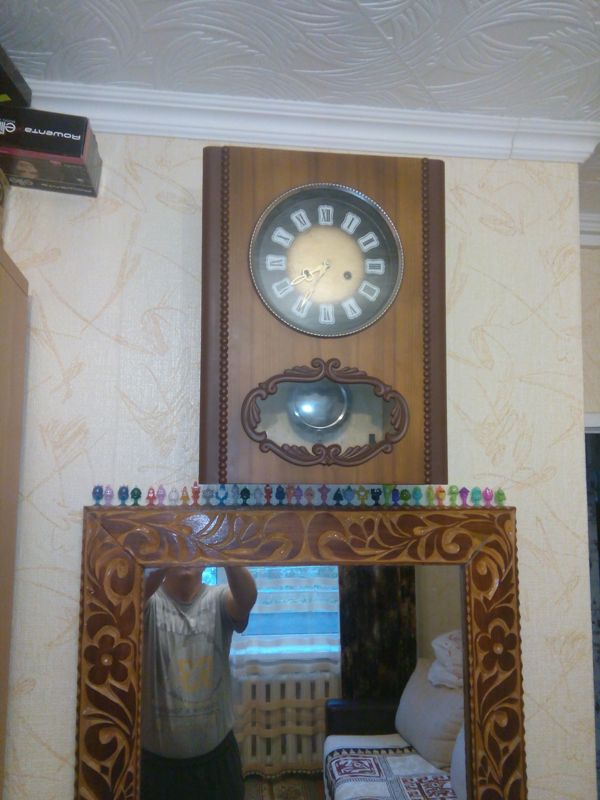

Еще раз хочу поблагодарить всех форумчан за помощь в первом осознаном ремонте часов.
Часы идут, бьют, За что уже получил от домашних
Особой эстетической ценности не представляют, но несколько традиционных фото выставлю.
Пока не могу победить дребезг одиночного молотка, расстояние выставил, удар одиночный уверенный, после удара касаний нет, но звук с дребезгом. Похоже это сам корпус дребезжит .
