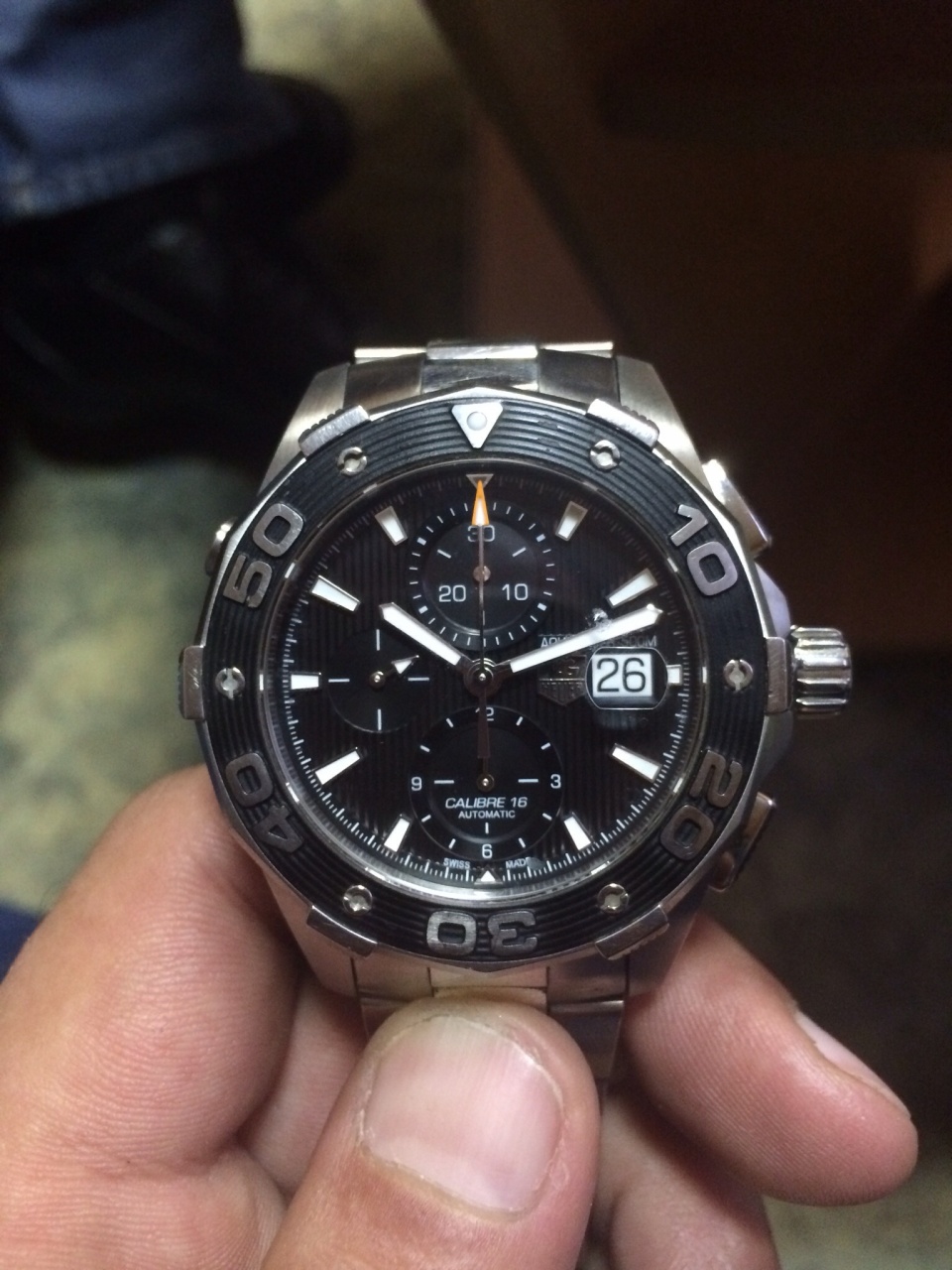

Уважаемые форумчане, сегодня с горем для себя не смог завинтить обратно заводную головку на своем любимом хронографе - акварейсер 500 м реф caj2110. Видимо кончилась резьба... читал что бывает такое
Часы брал здесь 2 года назад, гарантии на них уже нет.
Порекомендуйте куда лучше обратиться с ремонтом, чтобы качественно и не зубодробительно дорого!
Спасибо!

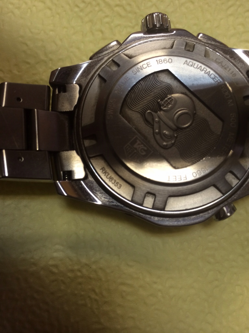

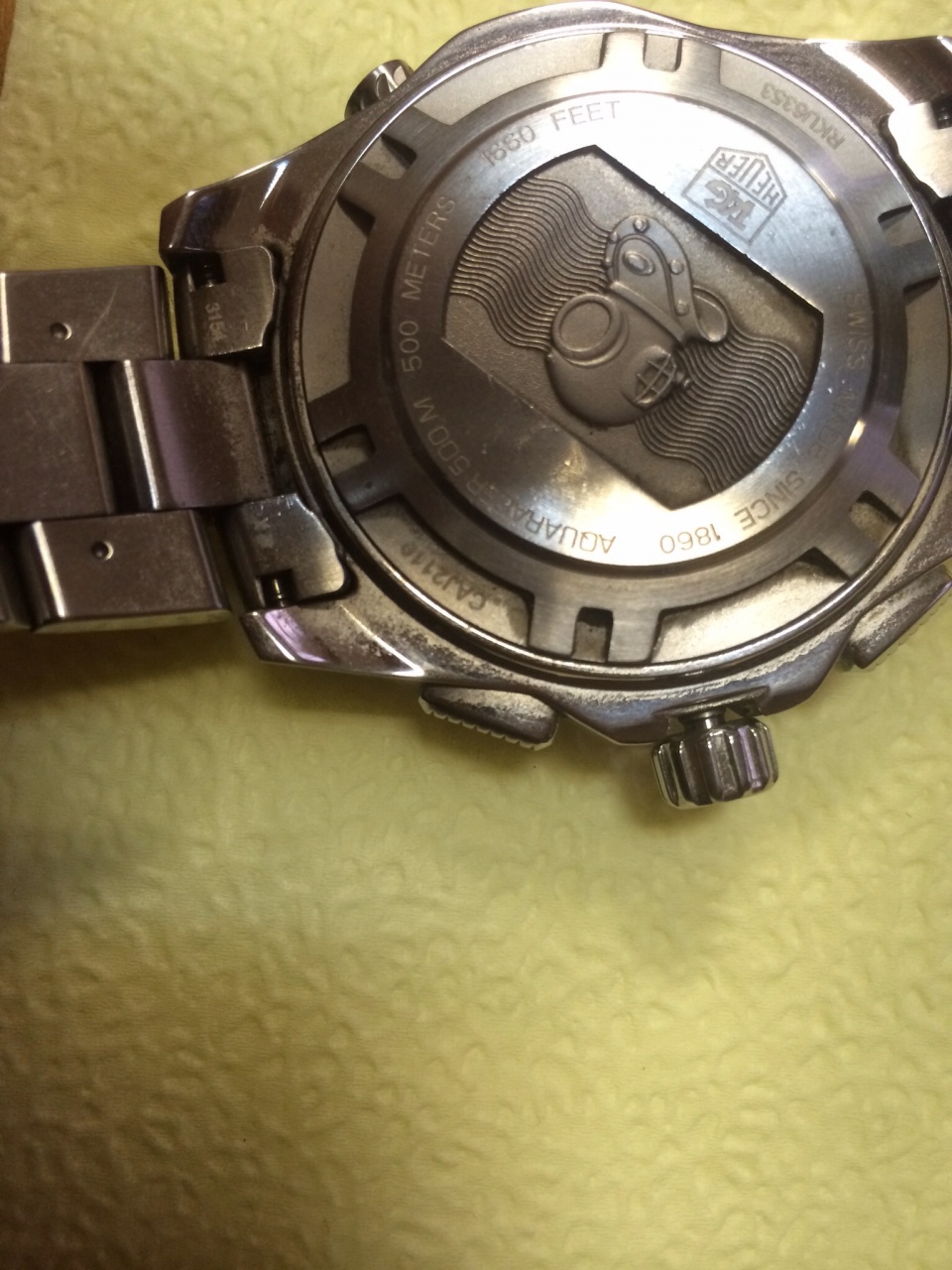

Такая же проблема на Акварейсере. Обращался в официальный сервис, промурыжили 3 месяца и отказали в ремонте за отсутствием запчастей. Где-то на форуме видел похожую тему с такой же проблемой в Хоерах. Даже кто-то обещал помочь. Откликнитесь профессионалы?!
