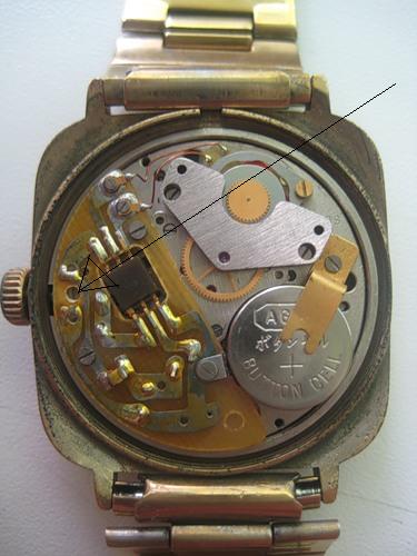

Насчет работает регулятор или нет не знаю, но я увидел на плате дырку, а под ней какой-то регулирующий толи конденсатор, толи резистор с прорезью под маленькую шлицевую отвертку.
Пока крутить не решился, ибо часы выставил параллельно с швейцарским кварцем и наблюдаю, пока идут с вчерашнего вечера нога в ногу.
В общем часы эти предмет для доводки грамотной в виде подкладывания нормальных шайбочек, покрытия платы лаком, грамотной изоляции отрицательного электрода
Сейчас попробую указать предполагаемое место предполагаемого регулятора точности хода. Указал стрелкой

Да, это именно он.

а что за чёрная микросхема с 6-ю ножками? Наверно какой-то делитель частоты?
У кого-нибудь был опыт ремонта таких часов? Есть проблемы с запчастями? Или надо запасной механизм покупать?

а что за чёрная микросхема с 6 - ю ножками ? Наверно какой - то делитель частоты ? У кого - нибудь был опыт ремонта таких часов ? Есть проблемы с запчастями? Или надо запасной механизм покупать?
Да, делитель частоты.
Основная проблема этого механизма - износ двигателя.
alexspb (10.03.2011)
