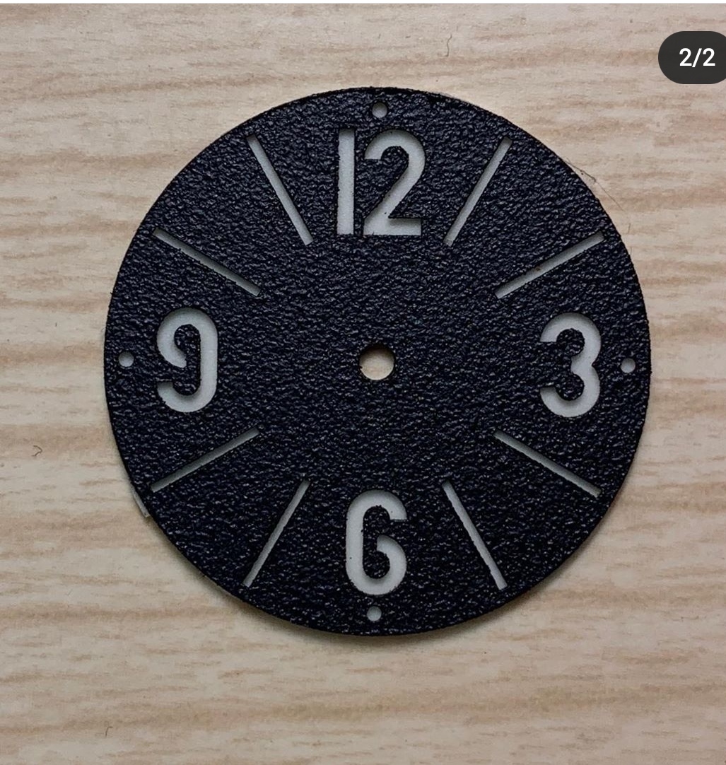

Такие сандвичи человек делает и продаёт (в Инстаграме есть аккаунт) . Пишет, что размеры цифера заводские, отсутствуют только ножки. Реально такой поставить в корпус, может кто сталкивался?

Если размеры совпадают- то да. Я не знаю, про кого вы говорите, но подобный- ставил на двусторонний скотч. Все нормально, выглядит приятно, товарищ выпросил часы, понравились ему. Вроде носит, без претензий.

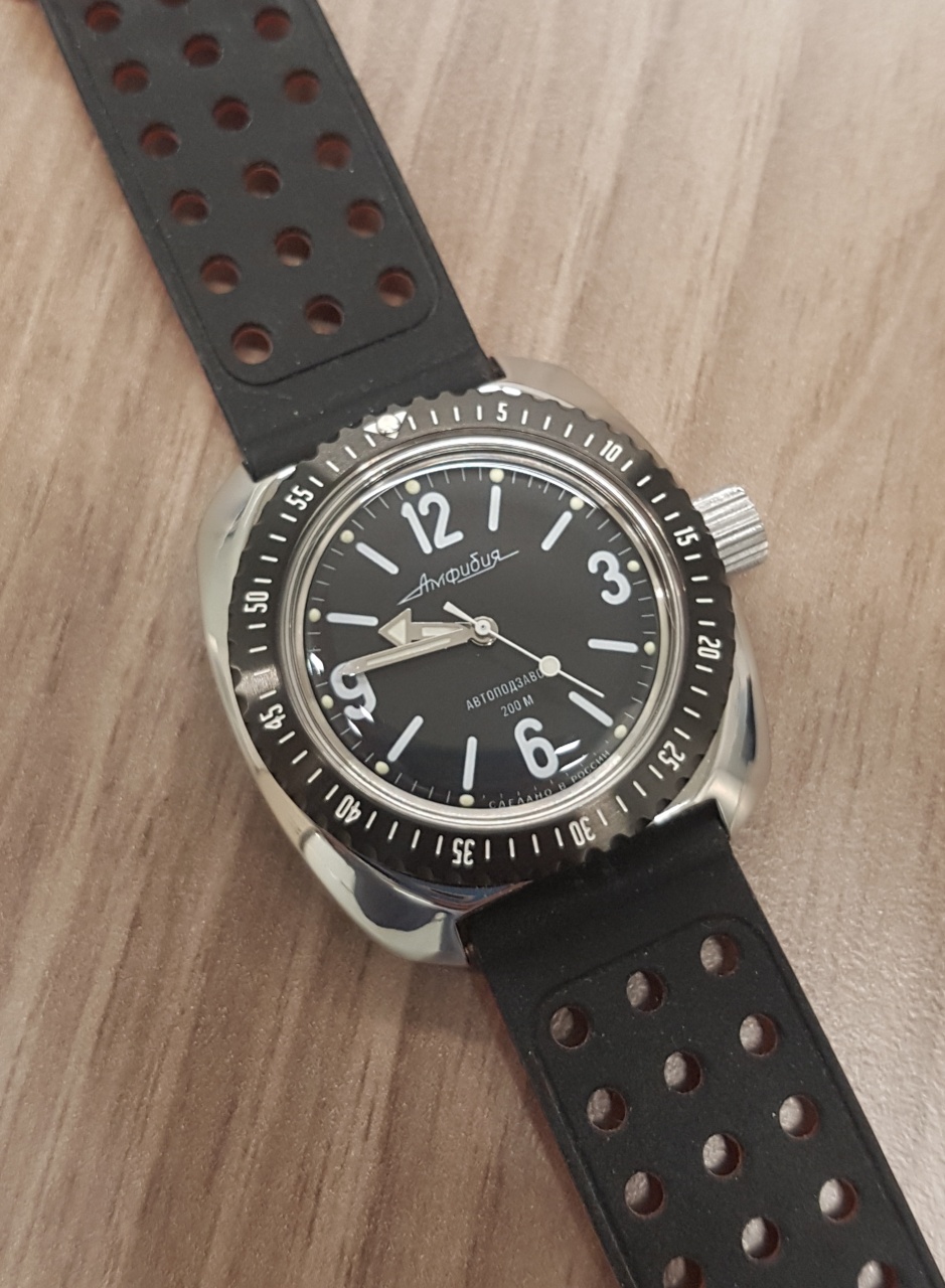

Теперь все точно черно-белое
Добавил белую ЦСС, взамен штатной красной

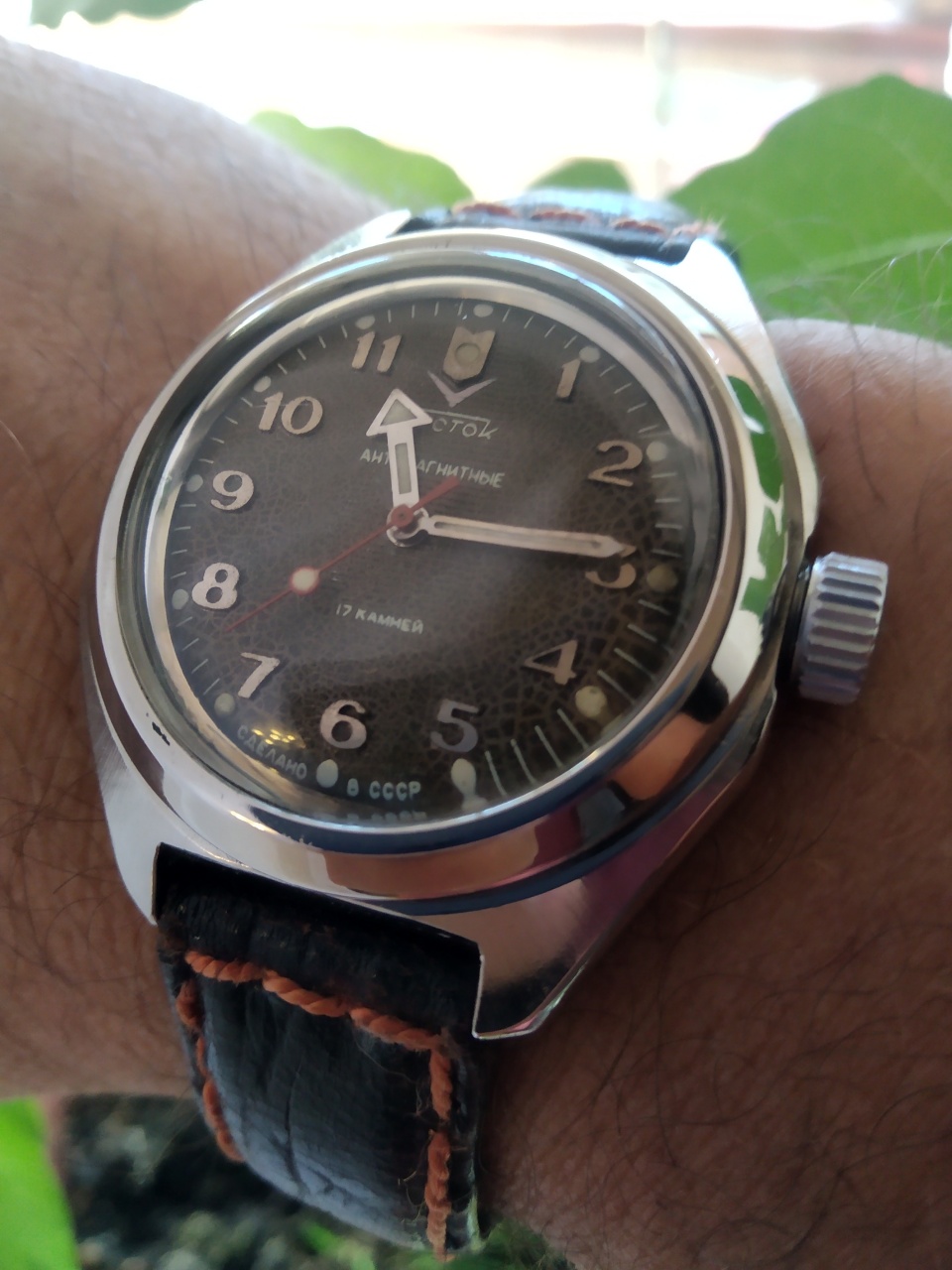

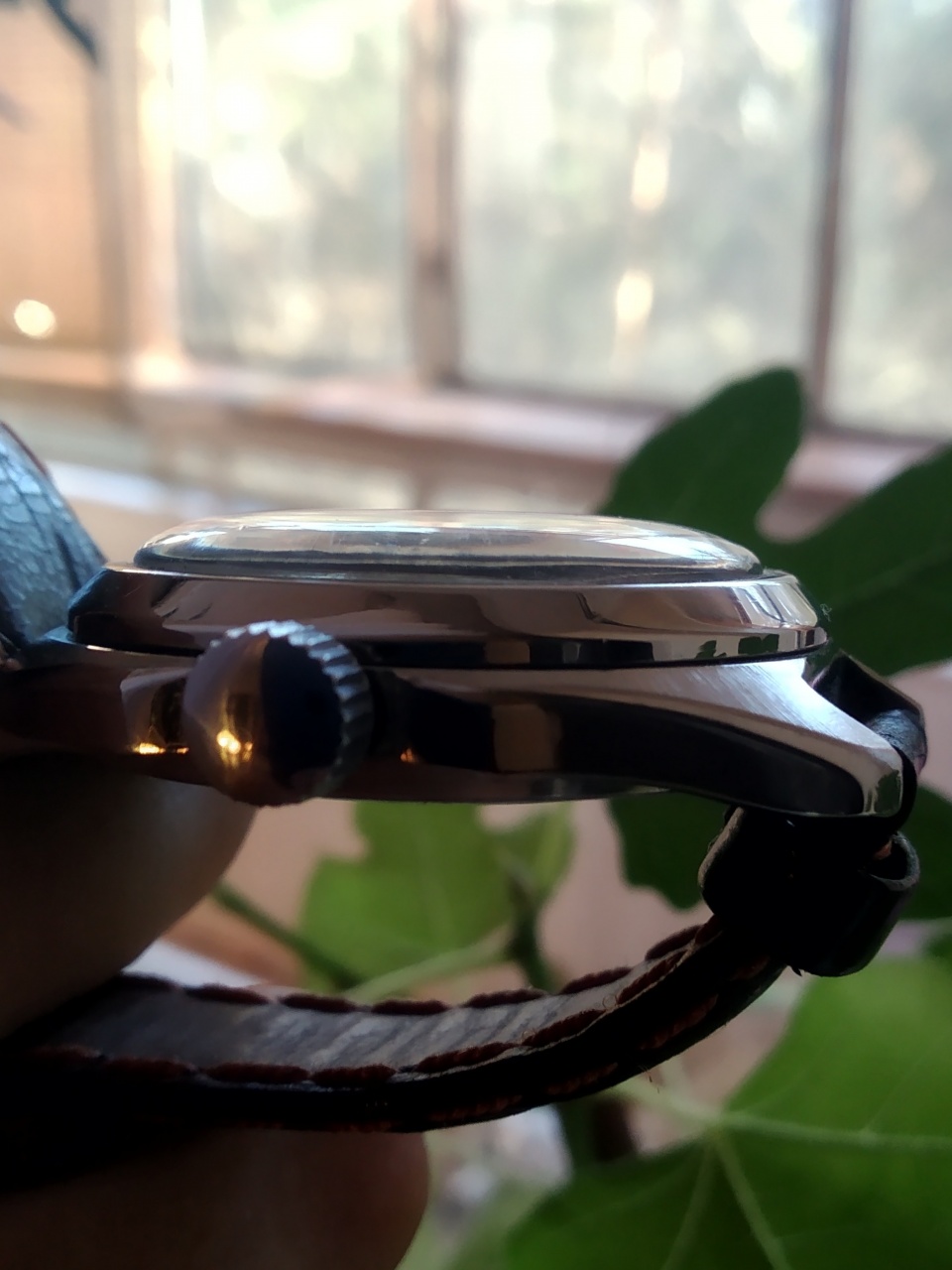

С лысым безелем

часы интересные, цифер отличный. каккого он цвета был до выгорания? у меня такой на часах темно зеленый, второй выгорел с зеленого до бежевого

А ктож его знает ? Предполагаю , что все таки близко к нынешнему по цвету , но без кракелюры. Возможно в каталогах девяностых есть эта модель в цвете. Когда они мне достались безель родной был весьма в плачевном состоянии , от хрома оставались буквально клочки . Я их безжалостно снял (шлифованием) до латуни , покрыл окисью до глубокого черного цвета , заполнил индексы кремовой краской . Но оксидная пленка на латуни держится не очень хорошо , поэтому родной безель был снят , поставлен лысый и в таком решении часы находятся сейчас .А кракелюра придает им особый шарм , на мой взгляд.
