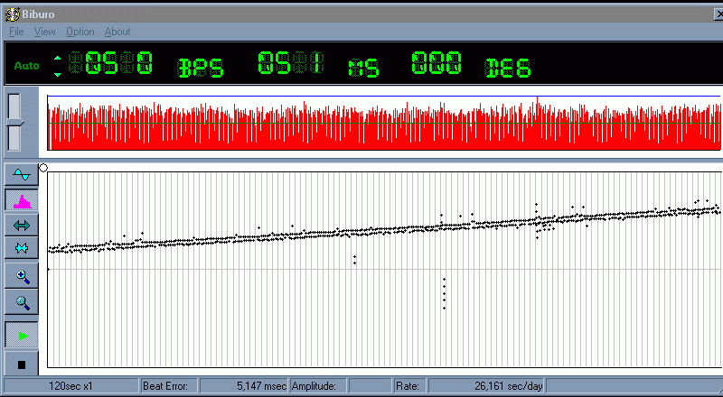

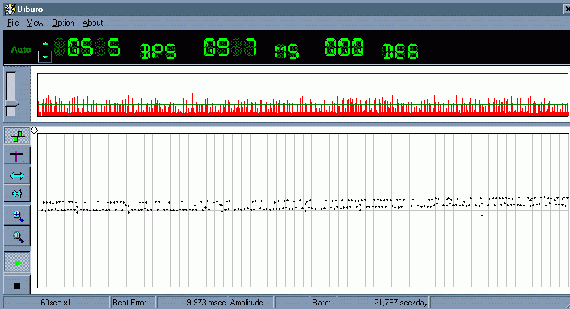

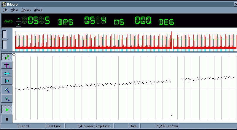

Наконец-то смог проверить усилитель дома в относительной тишине. Выяснил, что с чувствительностью даже перестарался.
начал с проверки карманных часов, правда, не знаю, как вложить скриншот именно в это место, поэтому все будет внизу...
Затем проверил "Командирские".Сигнал от них очень "звонкий", видимо, потому что они практически не ношенные (даже звон пружины слышно). "Палочки" на диаграмме очень четкие.
И вот подошла очередь "Амфибии". Пришлось поискать такое положение датчика-микрофона, чтобы минимизировать дополнительные призвуки (но в любом случае их больше, чем в "Командирских" - другой механизм? более изношенный?.. вот в чем вопрос...
Выставил ход, как именно - написал в другой теме.
частота "55" оказалась правильной, спасибо! просто на работе очень большие фоновые шумы, вот и не удавалось "поймать" более-менее читаемый сигнал.
ID:	22276   Нажмите на изображение для увеличения
ID:	22277   Нажмите на изображение для увеличения

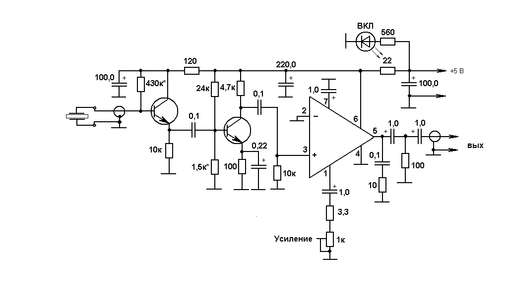

Понятно про слуховой аппарат, но пока не надо - удалось запустить свою схемку, теперь буду ее "дорабатывать напильником".
По поводу паяльника - ясно, это была наводка 20 Гц. В своей схеме я постарался минимизировать усиление на самых низких частотах как раз по этой причине, так что наводок пока не вижу.
Вчера выставил "Амфибию" по средним показаниям программы, после ночи циферблатом вниз (а до этого еще носил ее несколько часов на руке) отклонений нет! (т.е. как были -13 сек, столько и осталось..) Так что разговоры о том, что программы и стандартные звуковые карты не могут обеспечить нужной точности - наверное, не всегда правильны... все зависит от?... пока не знаю чего...
Кстати,. питание идет от +5В USB. Помех вроде нет. )

Сообщение от Dragony Посмотреть сообщение
Свою схему покажите? С изменениями.

Могу выложить, если устроит "сырая" схема...
Доработки - планирую найти переменный резистор для регулировки громкости, пока не решил еще в каком именно месте.
А пока буду ее рисовать, рисую в обычном виндовском "пейнте", для журналов "прокатывало"...
Короче,если экстрима не будет сегодня - нарисую.
2 транзистора КТ3102, микруха LM386N-1, ну и чуть рассыпухи. Сразу говорю - схема чуть побольше, чем у японца. Ну, что под рукой оказалось -из того и собрал...

Вот, выкладываю черновой вариант схемы усилителя.
Просьба сильно ногами не пинать.
Готов ответить на вопросы по схемному решению.
Вопрос №1 - номиналы транзисторов и ОУ?
