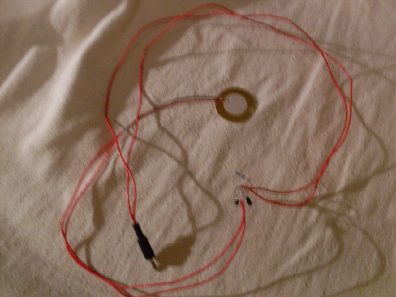

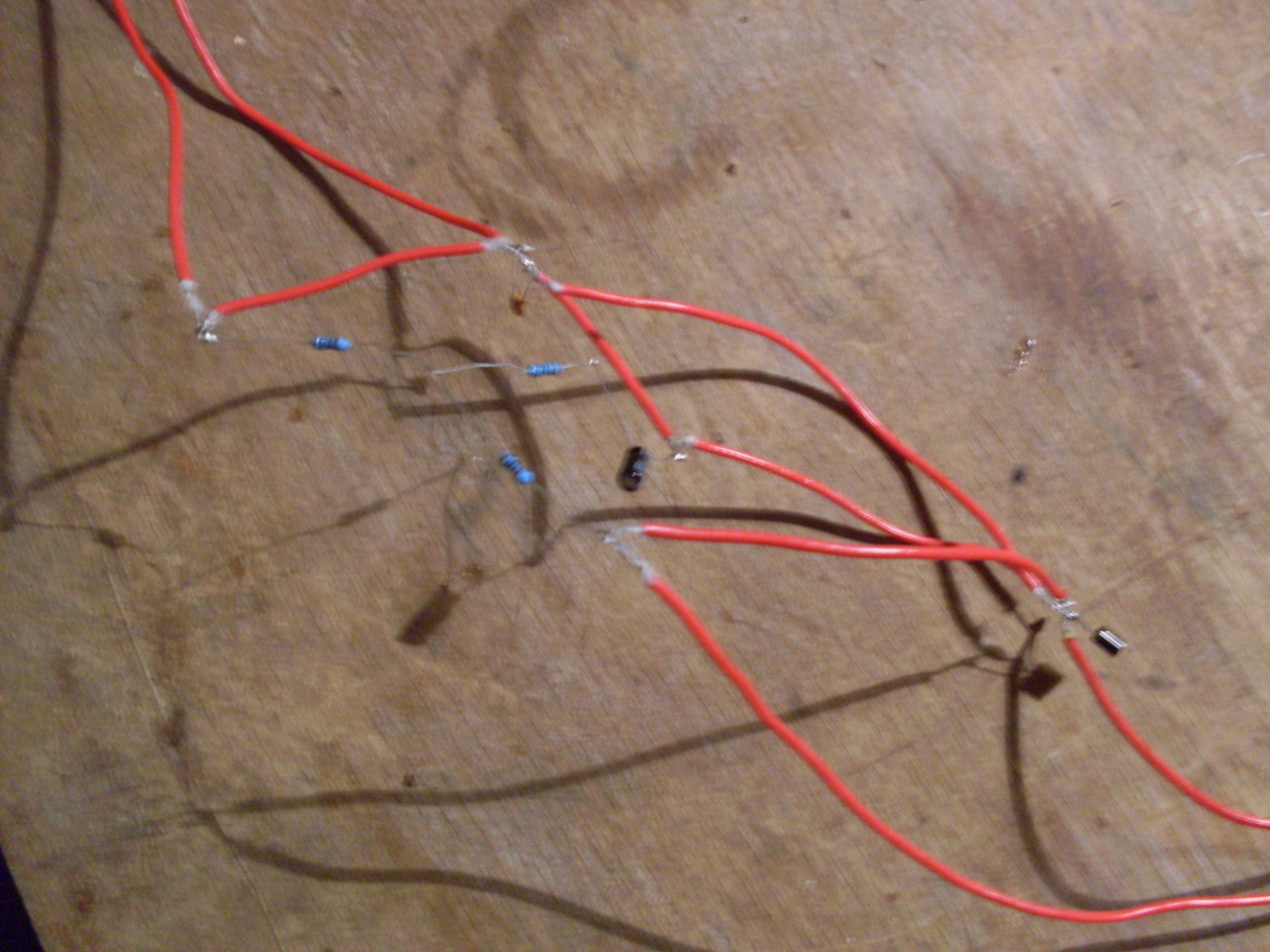

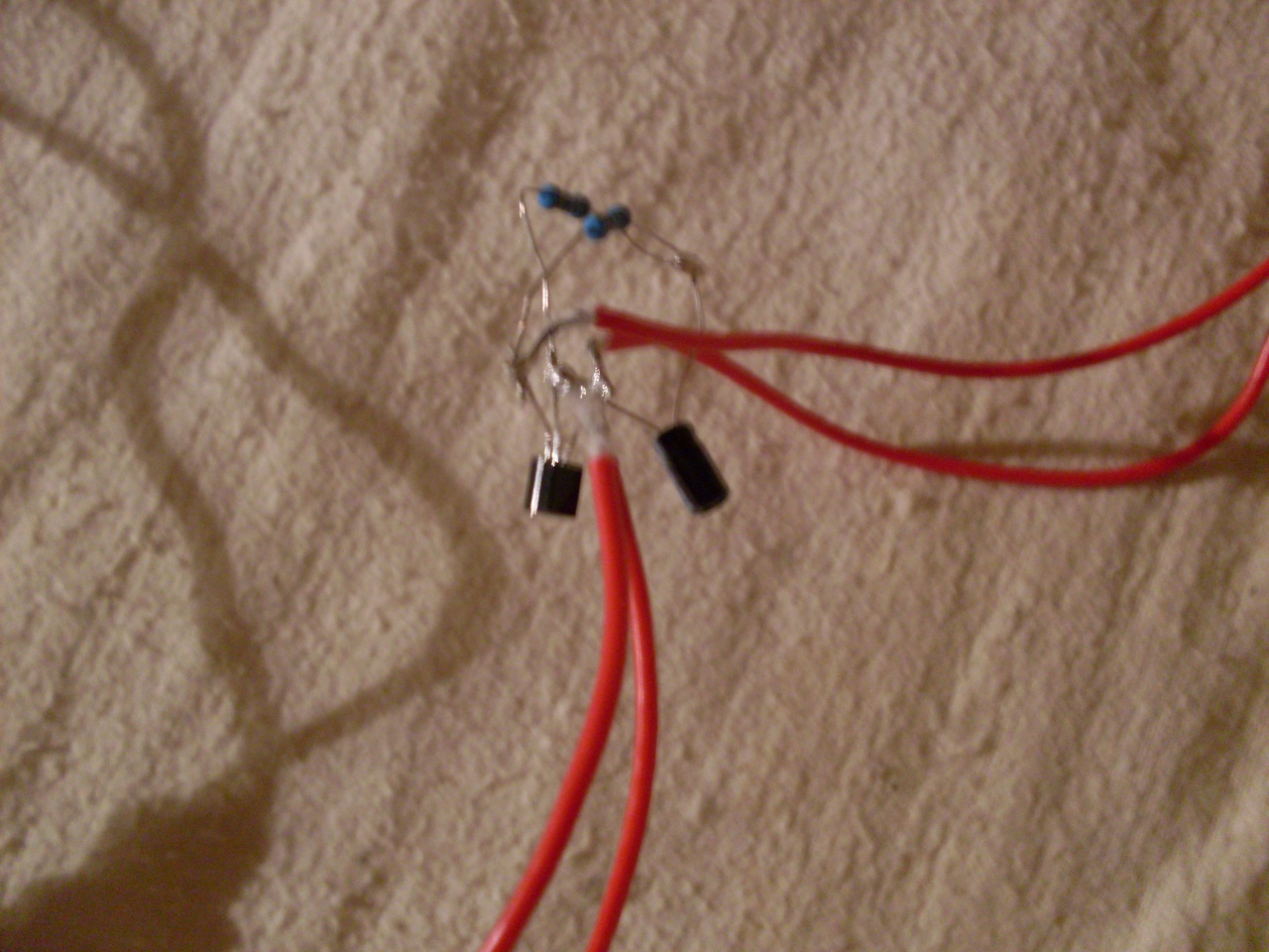

Булат Булат вне форума
Регистрация: 29.11.2009
Адрес: Россия, Казань
Сообщений: 127
Сказал(а) спасибо: 6
Поблагодарили 4 раз(а) в 4 сообщениях
Спаял усилитель микрофона по предложенной схеме выше. Подключил к компу часы не слышит. Подключал на встроенную звуковую карту.

  #415
Старый 23.03.2018, 23:17
Armer Armer вне форума
Регистрация: 06.07.2006
Адрес: Россия, Новосибирск
Сообщений: 500
Сказал(а) спасибо: 4
Поблагодарили 229 раз(а) в 133 сообщениях
По этим фото даже схему не проверить. Какого комментария вы ждете? )
И это... Как бы помягче сказать?.. Полуметровые не экранированные провода, в данном случае - не лучшее решение )

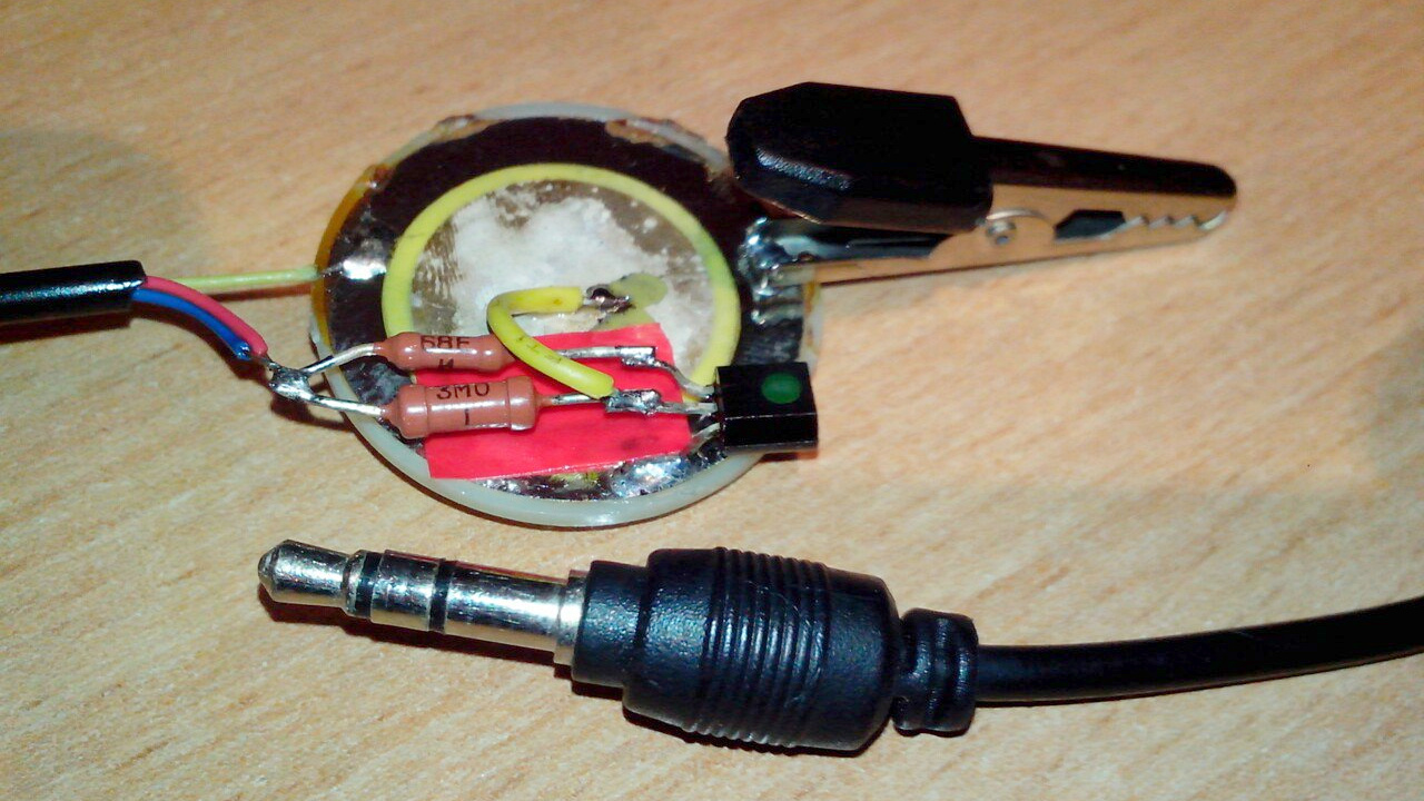

  #417
Старый 24.03.2018, 00:20
Сообщений: 500
Сделайте хотя бы так. Специально для вас спаял Минимум деталей.
Левый и правый каналы разъема микрофона - на резисторы, общий - на корпус зуммера. Эмиттер транзистора - тоже на корпус, как и крокодил - им будете цепляться к часам. В базе транзистора резистор на 3...10 МОм, коллектор - на 51...100 Ом. База соединяется со вторым контактом зуммера. Транзистор КТ3102Е, BC580C или аналогичные. Играйтесь.
Зуммер не желательно подключать длинными проводами к схеме. Эта часть должна быть как можно короче. А если подключаете проводами, сделайте из них хотя бы витую пару. Сигнальный провод к разъему - тоже или свить, или в экран.

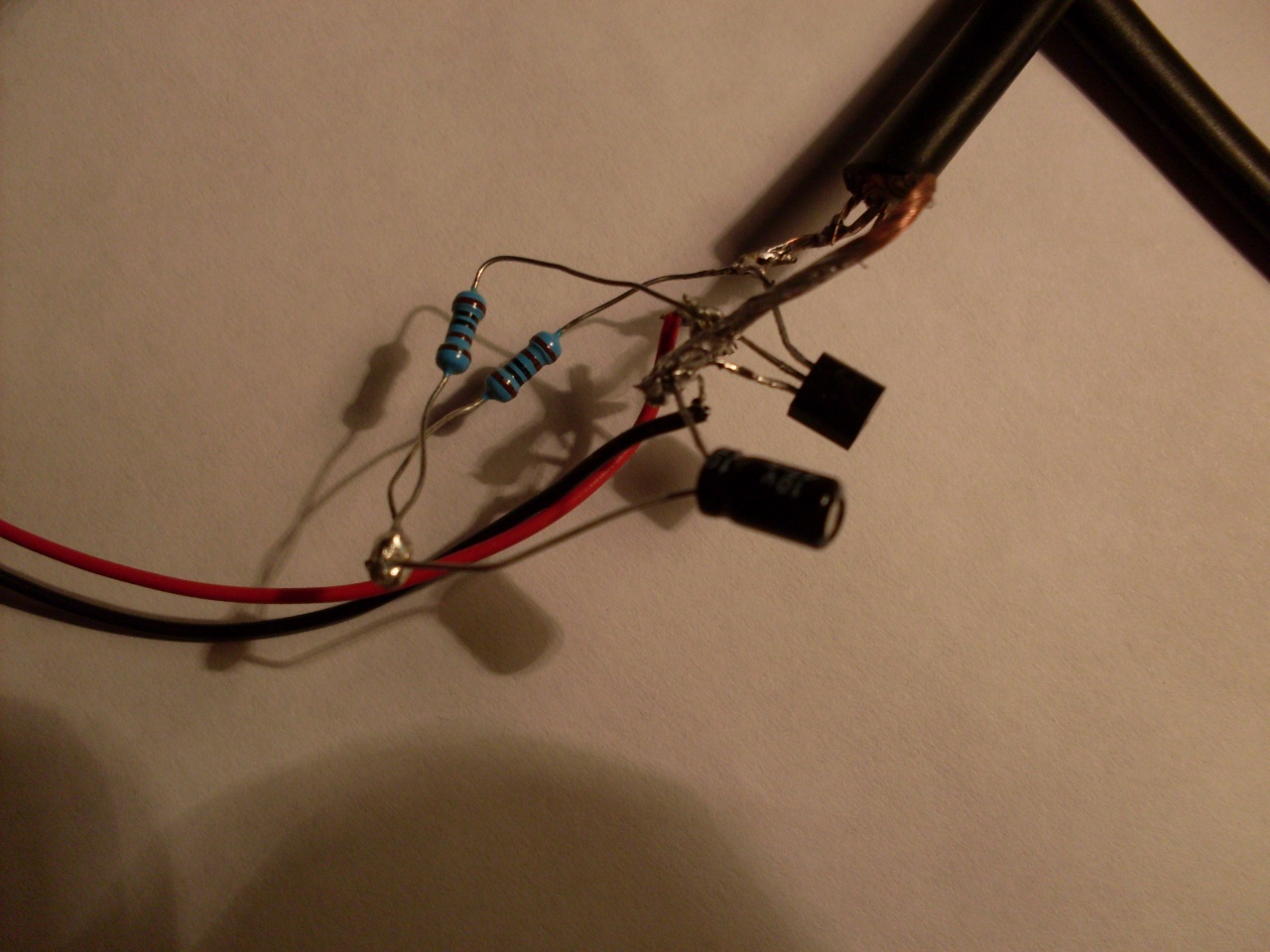

Старый 11.07.2018, 23:21
Сообщений: 127
Спаял микрофон по предложенной схеме выше для скайпа и не только. Не работает. Вот фото моей пайки где я ошибся? Возможно транзистор припаял BC547A вместо положенного КТ3102?
