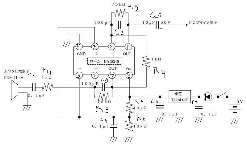

Хочу поделиться. Пытался сделать усилитель, как на схеме
Ничего не вышло, скорее всего с платой намудрил, наверное.

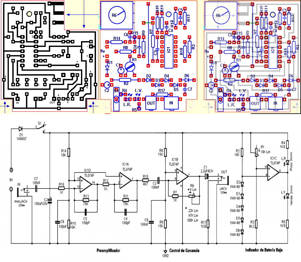

Тогда сделал усилитель как на схеме
Это просто сказка: заработало сразу, ни помех, ни шумов, плавная регулировка чувствительности!!! уверенно берет даже женские часики на 16 калибре. Оформил в корпус, радуюсь. Рекомендую - схема 100% рабочая, не такая и сложная.
Удачи всем!

Вообще, первая схема полностью повторяет первые два каскада второй схемы. Так что, видимо, что-то намудрили...
Кстати, во второй схеме элементы R8, R9, C8 можно выкинуть, а освободившийся вывод усилителя 5 соединить с 3 и 12. Снизите потребление на 300 мкА, а суть останется той же
