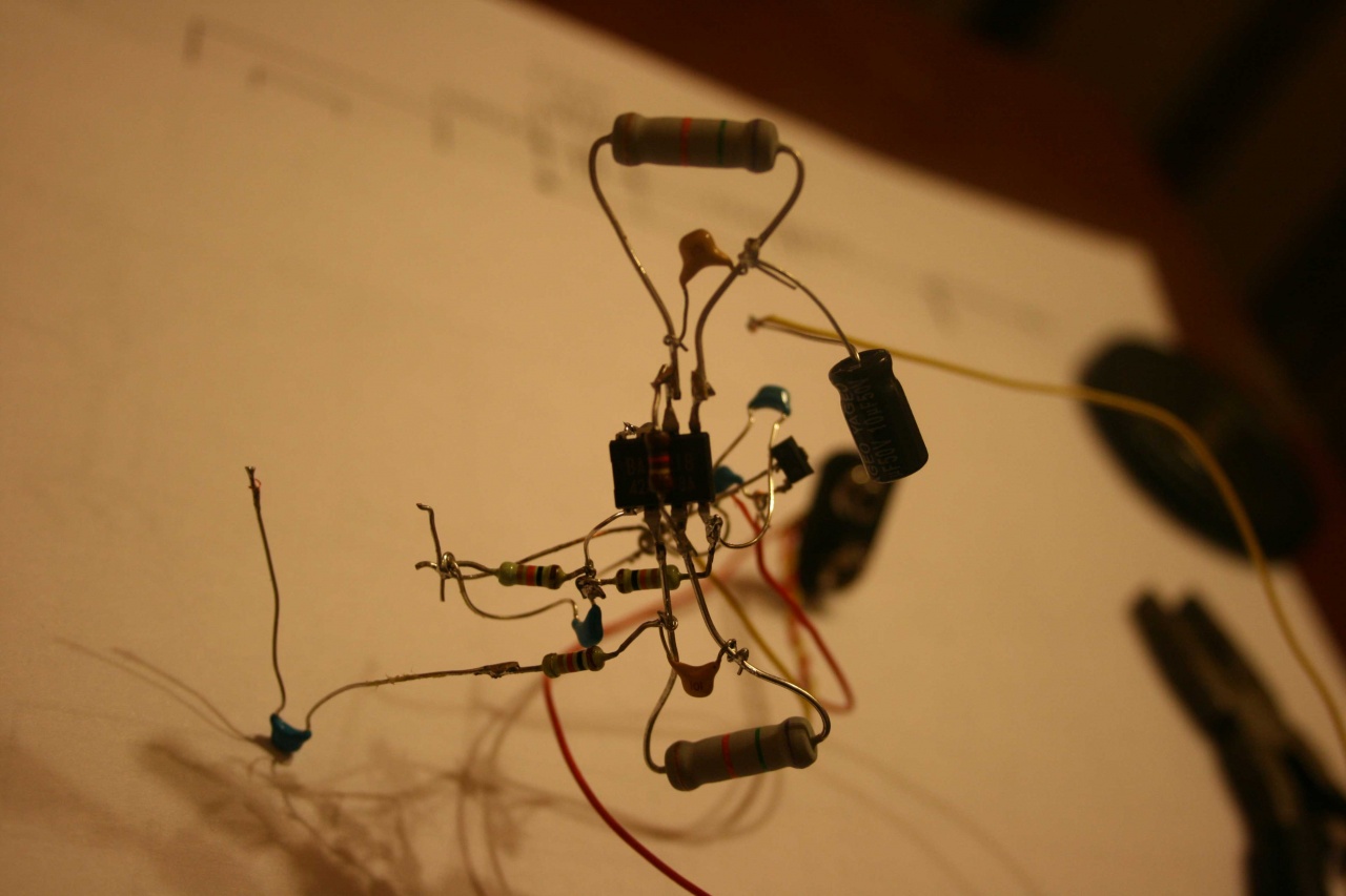

стыдно мне свое детище выкладывать - засмеете и правильно сделаете.
Просто расчет был на то, сделаю "на коленке", а если все работает то можно и облагородить.
Хорошо сфоткаю и завтра выложу (постараюсь) подписать элементы все.

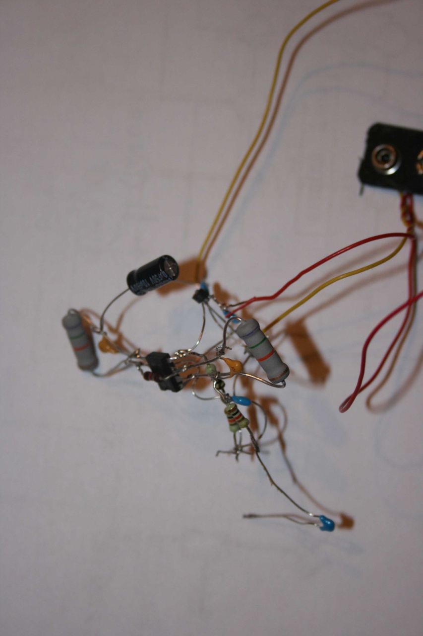

Не смеяться ))), сам смотрю на этоНажмите на изображение для увеличения
ID:	406020 - руки б оторвал тому кто паял.

При полном желании помочь....это кубик-рубика какой-то.
Если нет опыта травления п.плат, то хот-бы на монтажной плате соберите схемку.
Все схемы выложенные в этой ветке работоспособны.

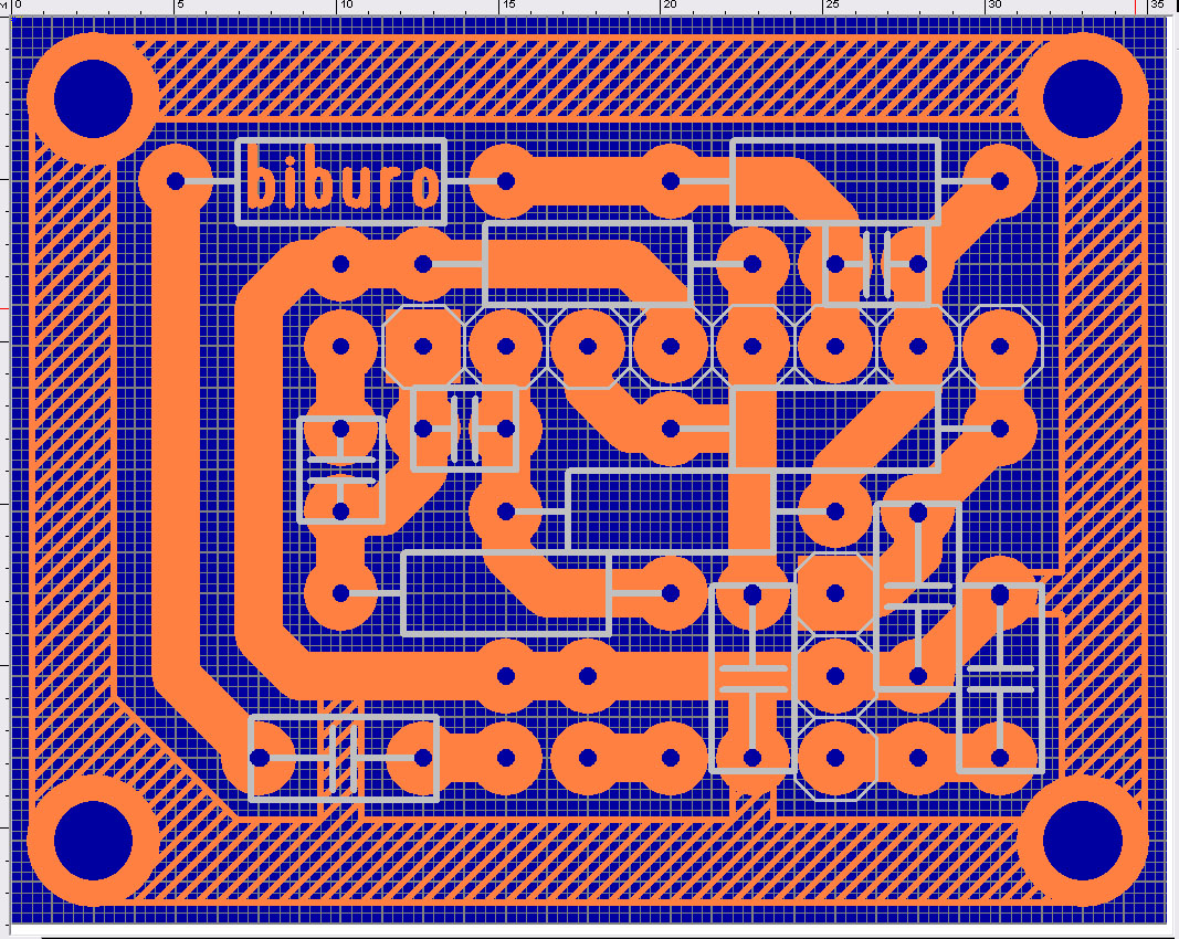

Вот нашел у себя - трассировал в Sprint-Layout 5.0 печатную плату для biburo. Возможно есть ошибки - проверяйте. Не пинайте сильно - это буквально первый опыт трассировки. Может кому пригодится.Нажмите на изображение для увеличения
