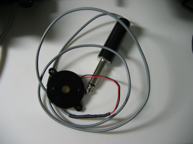

Уважаемые форумчане, мне тоже очень хочеться поскорее применить данную программу (Бибиро). Перечитал данный пост, возникли вопросы.
Не поможете ссылкой на эту программу хотя бы на английском (есть на японском, но с ним уж очень туго). В начале поста ссылки не открываются что-то.
Какой микрофон приспособить, как подключить? Паять умею, но с усилителями думаю что не справлюсь. По ссылкам не понятно, пьезо датчик(микрофон), два провода, штекер и в гнездо микрофона на ноуте - так что ль? Какой датчик (маркировка) лучше? Мне б что попроще, попробовать - посмотреть как прогой пользоваться (японский трудный язык . Нормально хоть выкачку попробовать настроить на часах.

Скачал аж две версии - какой удобнее пользоваться?
Посмотрел фото на сайте - это микрофон как я понял? А можно его напрямую в гнездо и пользоваться?
Загружаю программу - пальцем стучу по встроенному в ноут микрофону что-то там рисует. Я конечно Харитончука перечитаю, посмотрю что там к чему с этими точками - линиями. Мне б все это подключить, что б сразу на практике и учиться - думаю так намного подуктивнее будет. Как микрофон-то приспособить или обязательно усилок надо паять - собирать.
Это просто пьезо-пищалка, такие можно встретить в электронных часах, типа Электронника-5, Монтана и прочих.
Я собирал и вам советую. Я тоже не очень в радио-делах, но могу сказать, что схема простая. Уверен, вы справитесь.

Значит паять?
Хорошо, а зажим-крокодил это что?
И еще нет- ли готовых микрофонов,усилителей в продаже?
Пьезо-пищалка это ж как динамик, а нам нужен микрофон. Совсем запутался.

Нам нужен микрофон, который будет слушать не звук, передающийся по воздуху, а шум спускового механизма (вибрацию), передающийся напрямую.
Любой пьезо-элемент может работать в обоих направлениях (прямой и обратный пьезо-эффект). В вашем случае он будет вырабатывать слабый электрический сигнал. Так, например, работают иголки в проигрывателях виниловых пластинок.
