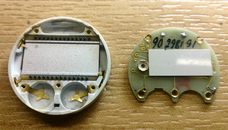

Дружище отдал олимпийскую Электронику. Внутри батарейки 10.82, но после реанимационных процедур схема ожила с родным кварцем ЗЕПЕ. Жаль дисплею хана - часть сегментов имеет постоянное свечение даже при снятом питании. Но при некоторых значениях времени дисплей смотрится сносно
Что интересно - так это 79 год! Как минимум 300000 этих замечательных часов выпущено в 79-м. Надо будет поподробнее изучить Электроники с ромбиком.

Ого, кроватка с точечными контактами... никогда не знал, что такие были на 30351.

У модуля еще отверстие под лампочку - это наводка на ранний модуль. С такими резинками у меня и более поздняя Электроника есть ранних годов с обычным дисплеем. Женские 203-е первых выпусков имеют такие же резинки. Ориентировочно с 80 года на заводе стали ставить обычных полосатиков.

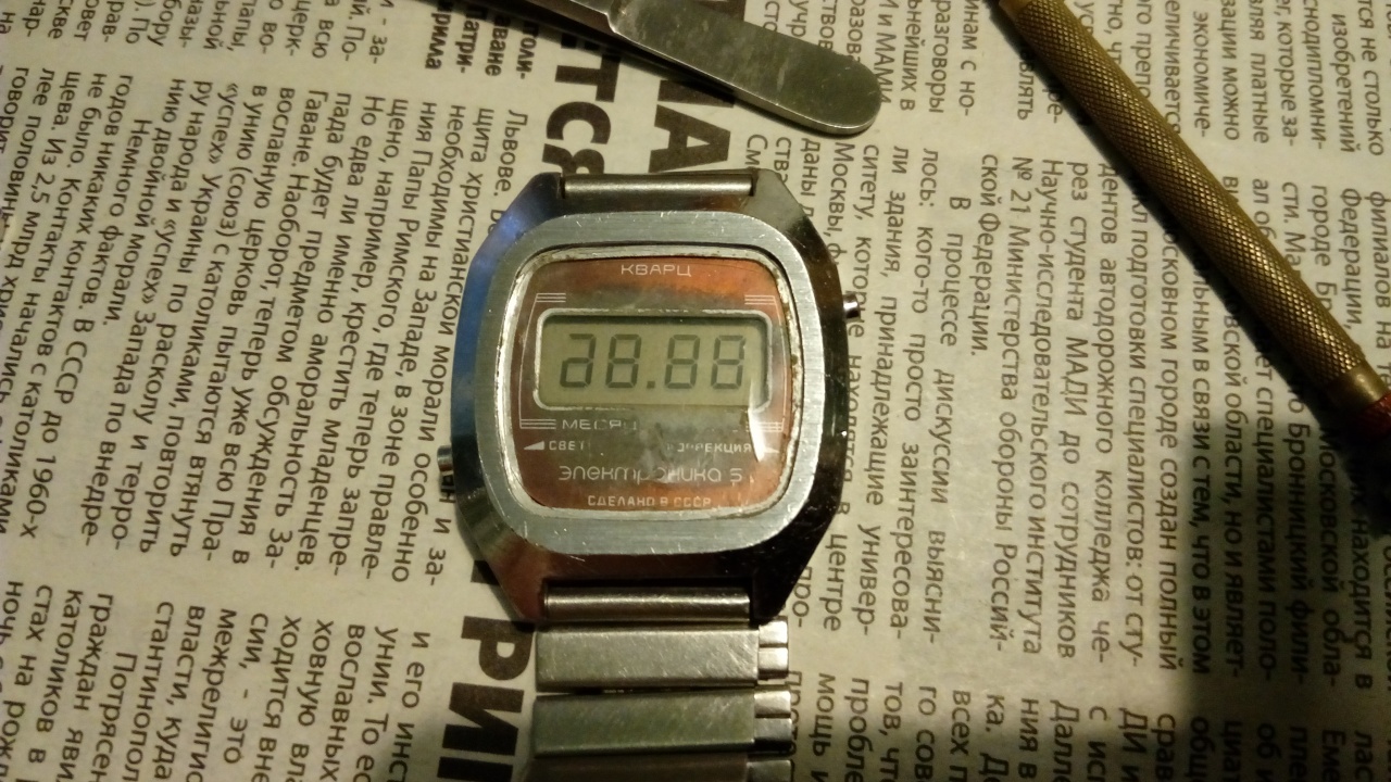

Попался такой девайся,без стекла,потерта маска,внутри стояли еще советские СЦ-21,почистил,поставил свежие-индикация появилась,но нечто архаичное...потом я понял наконец,что контакт идущий на крышку я не туда поставил,сделал правильно,индикация изменилась на 0.01 и все-так вечно,не идут,реакции на кнопки нет.Пробовал ставил кварц от китайских часов но-наме,тоже самое 0.01.Жаль,приятный корпус,браслет родной удобный,я б поносил бы...

Если две кнопки сразу нажать, не запускается? Лучше даже не нажимать кнопки, а подать плюс питания с того самого контакта на оба контакта правых кнопок сразу. Не запустится - с большой вероятностью менять плату.
