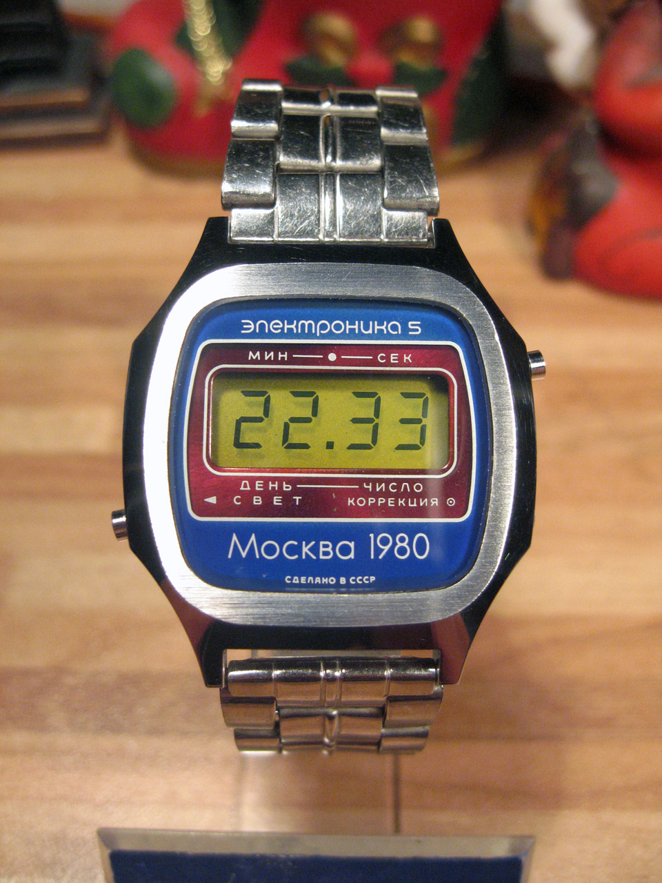

Если в 80-м уже был переходной корпус, ориентируемся на 204 с олимпийской символикой, то производство этой модели началось (возможно) на пару годов ранее.

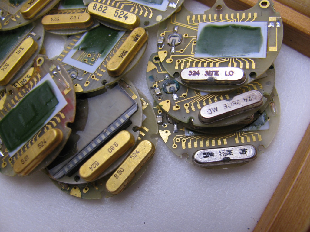

Да, пардон, это я заработался на ветхих, пузатых моделях. Сегодня тоже перерыл мешок, все от 80-го, есть штуки три древних платы кварцем (ЗЕПЕ импорт) без даты.
