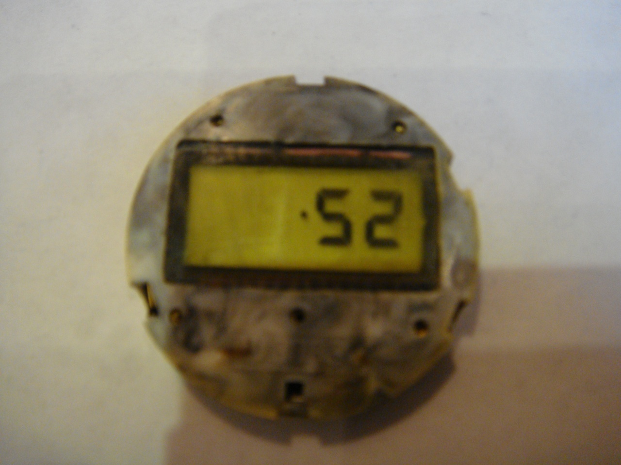

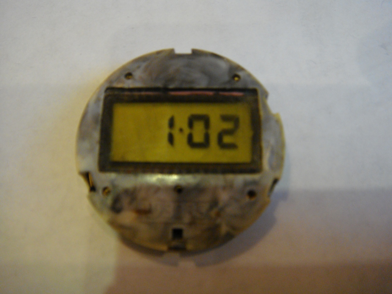

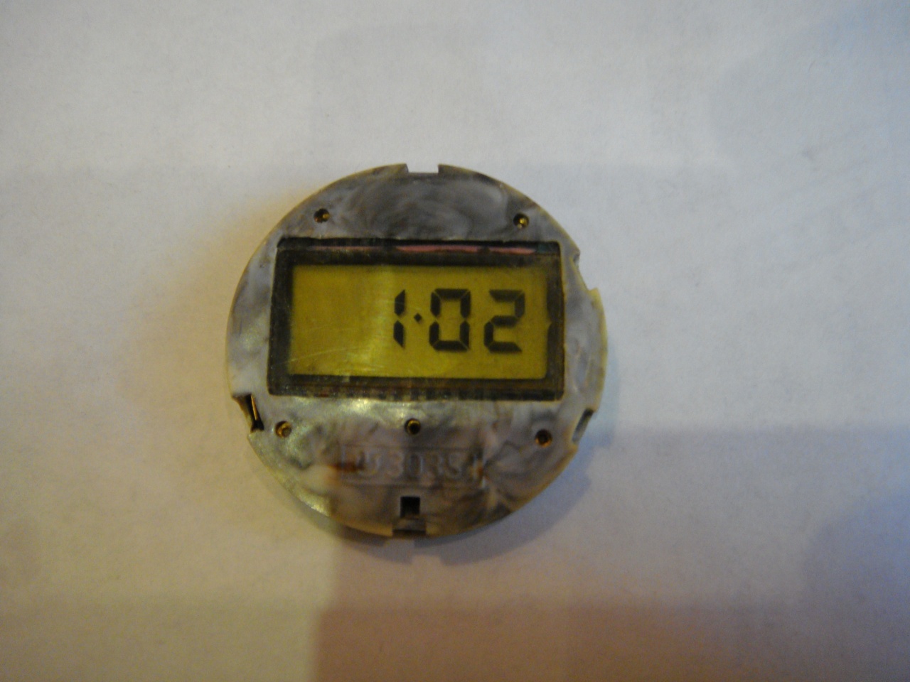

наверное потому что второй версии было выпущено больше чем первой или потому,что были выпущены ремонтные платы второй версии,а ремонтных плат первой версии я не встречал.сегодня восстановил дисплей с первой версии - тот который с ромбиком по середине.если нужны платы - второй версии обращайтесь.

дисплей был без поляризационных пленок - поэтому в каком он был состоянии я не знал.взял потекший дисплей - оторвал обе пленки и приклеил,нижнюю с низу ,верхнюю с верху.результат на фото выше.
