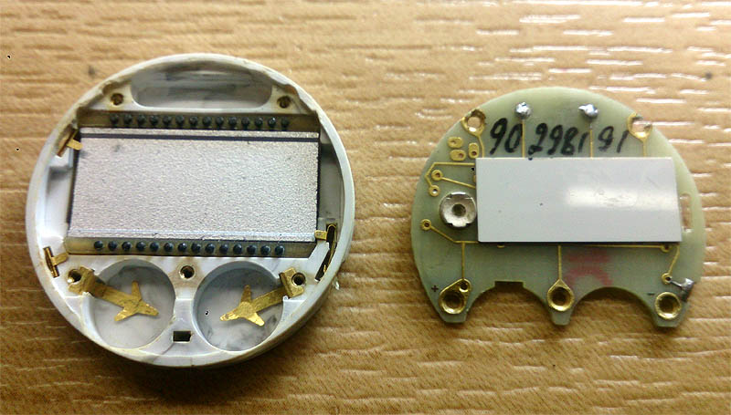

Если две кнопки сразу нажать, не запускается? Лучше даже не нажимать кнопки, а подать плюс питания с того самого контакта на оба контакта правых кнопок сразу. Не запустится - с большой вероятностью менять плату.
О-о блин,вдруг подсветка заработала,я их уже три дня вдоль и поперек,оказывается плохой контакт кнопки подсветки...но часы по прежнему 1.01 показывают...есть надежда,что возможно контакт и на двух других кнопках тоже не достает...
Но плюс питания-вы имеете ввиду с контакта который идет на крышку!?Не могли бы вы показать наглядно,вот на этой фотке,качество хорошее и плата как на ладони.А то боюсь не туда еще кину...

Да, с этого контакта. Хотя тут плата вообще первой версии, у неё ручного пуска нет. Подстроечник бы заменить, не поможет - менять плату, эти платы часто летят, если оставить севшие батарейки.
