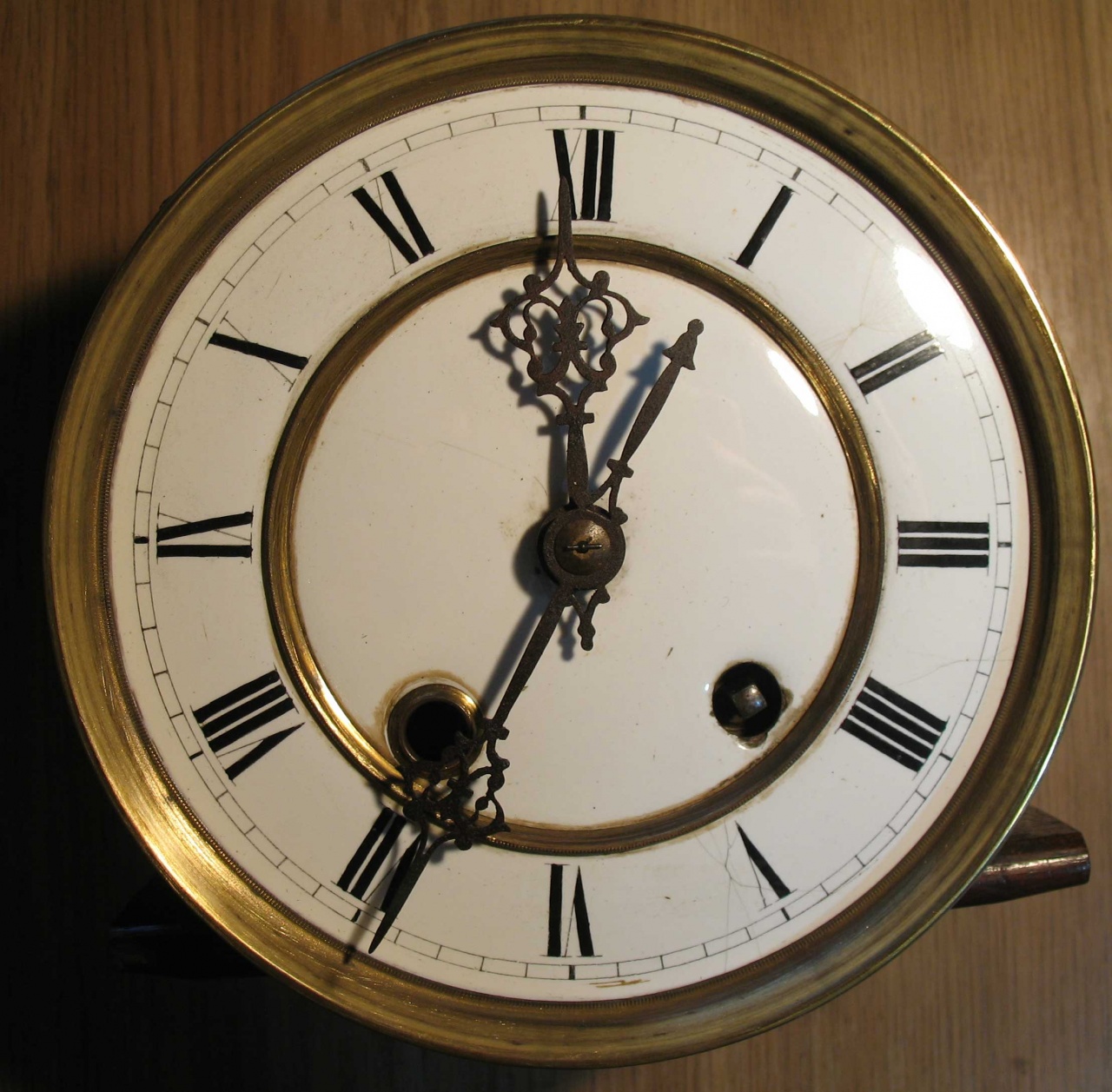

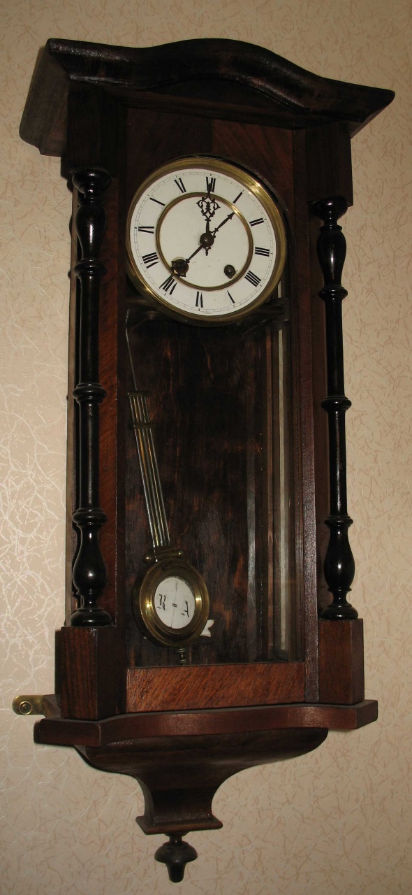

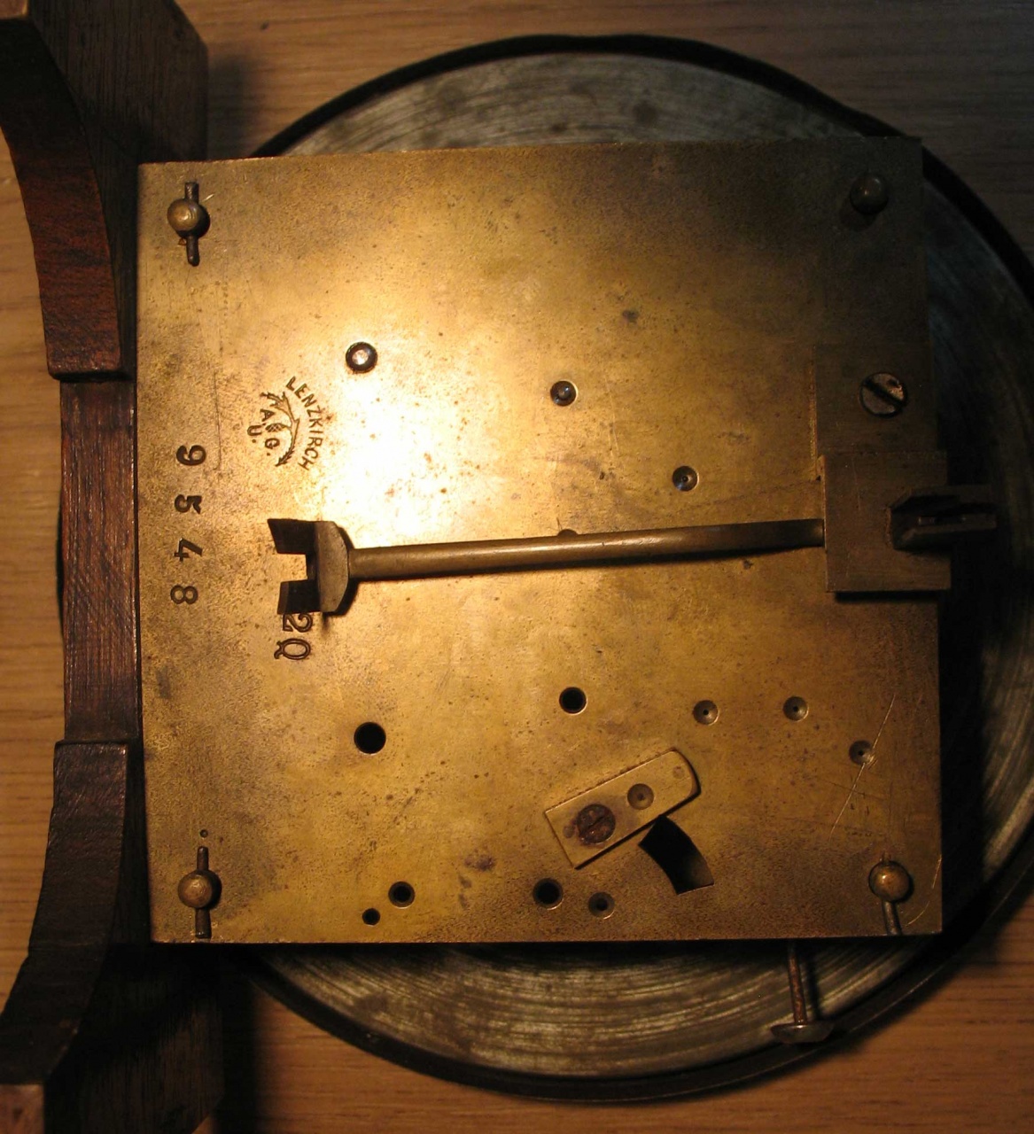

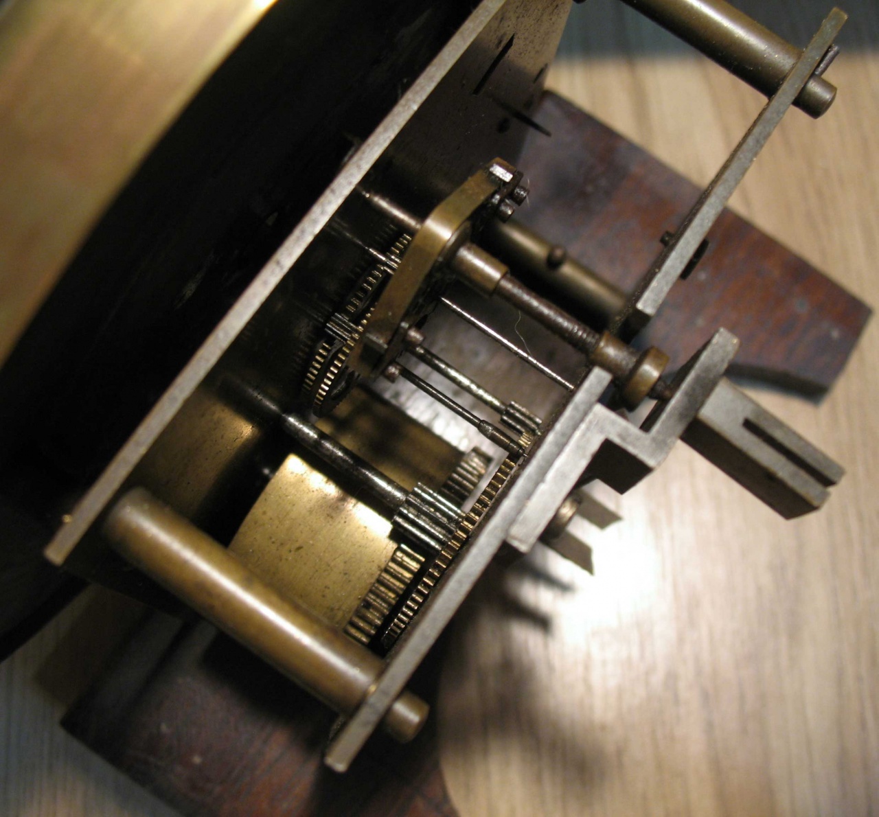

Вечер добрый всем знатокам и фанатам часов!
Хочу поинтересоваться моделью и стоимостью данных часов.
Механизм не весь.Может кто знает хорошего часового мастера в г.Ярославле
Всем спасибо огромное за разжёванную информацию.

Здравствуйте lio777.
Это неплохой "Ленцкирх", к сожалению датировать его будет затруднительно, поскольку на нём присутствует надпись 2Q, а у часов с таким клеймом серийный номер не всегда соответствует примерной дате изготовления.
Практически полностью отсутствует механизм боя, но если задаться целью восстановить эти часы можно, нужен механизм "донор", с которого можно будет взять недостающие детали.
С уважением.
С.Д.

Действительно, приятный Лензкирх, примерно 1895 года. Механизм-донор найти сейчас нетрудно, часов "шайб" с такими механизмами продают прилично, бывает и за 3-4 тр вполне можно купить, но лучше за те же деньги отдать в ремонт мастеру. По поводу часового мастера в Ярославле не знаю, но как минимум несколько людей, вплотную занимающихся антикварными часами у вас есть, чего стоит один, как биш его, Джон Мостославский с его музеем "музыка и время". Может его и спросить - телефон-то есть на сайте... Уж наверное, знает кто и ремонтом занимается =)

Добрый день, lio777 . Соглашусь с Олегом и Сергеем Дмитриевичем, приятные часики. Посмотрите, пожалуйста, есть ли на задней доске корпуса с обратной стороны печати c торговым знаком Lenzkirch? Если нет, то, скорее всего, часы собирал сторонний производитель, используя механизм Lenzkirch. Довольно часто можно встретить такое сочетание с механизмами, имеющими индекс 2Q. Корпус выполнен в переходном (transitional) стиле. Указанную на фотографиях стилистику оформления корпусов я не нашел в своем каталоге часов Lenzkirch и Lorenz Bob. Но переходной стиль предполагает наличие вверху и внизу декоративных элементов оформления подобных на прилагаемом фото

Спасибо всем огромное!Печатей на задней доске корпуса нет.Джону я собирался позвонить или зайти.
Меня очень интересует вопрос в стоимости минимальная и максимальная граница денег.Корпус мной был отреставрирован.Я художник реставраторhttp://artberesta.ru
сколько стоят часы, оценка часов
