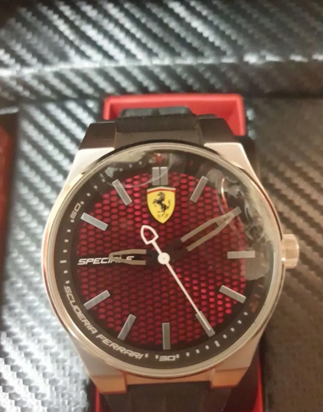

Здравствуйте. Подскажите, хочу купить часы с разбитым стеклом, можно ли его заменить? По виду обычное плоское. И приблизительно ценник.

Плоское минеральное стекло заменить несложно и не дорого. Но есть правило - в случае замены битого стекла делается полное ТО, разборка мытьё и смазка для удаления осколков. Из совокупности этого получается общая стоимость, а она у всех разная

а эти часы при чем , ясно видно что там нет осколков под стеклом. только трещины.

Только вскрытие покажет, есть там осколки или нет, а ТО вряд ли предыдущий владелец своевременно делал
