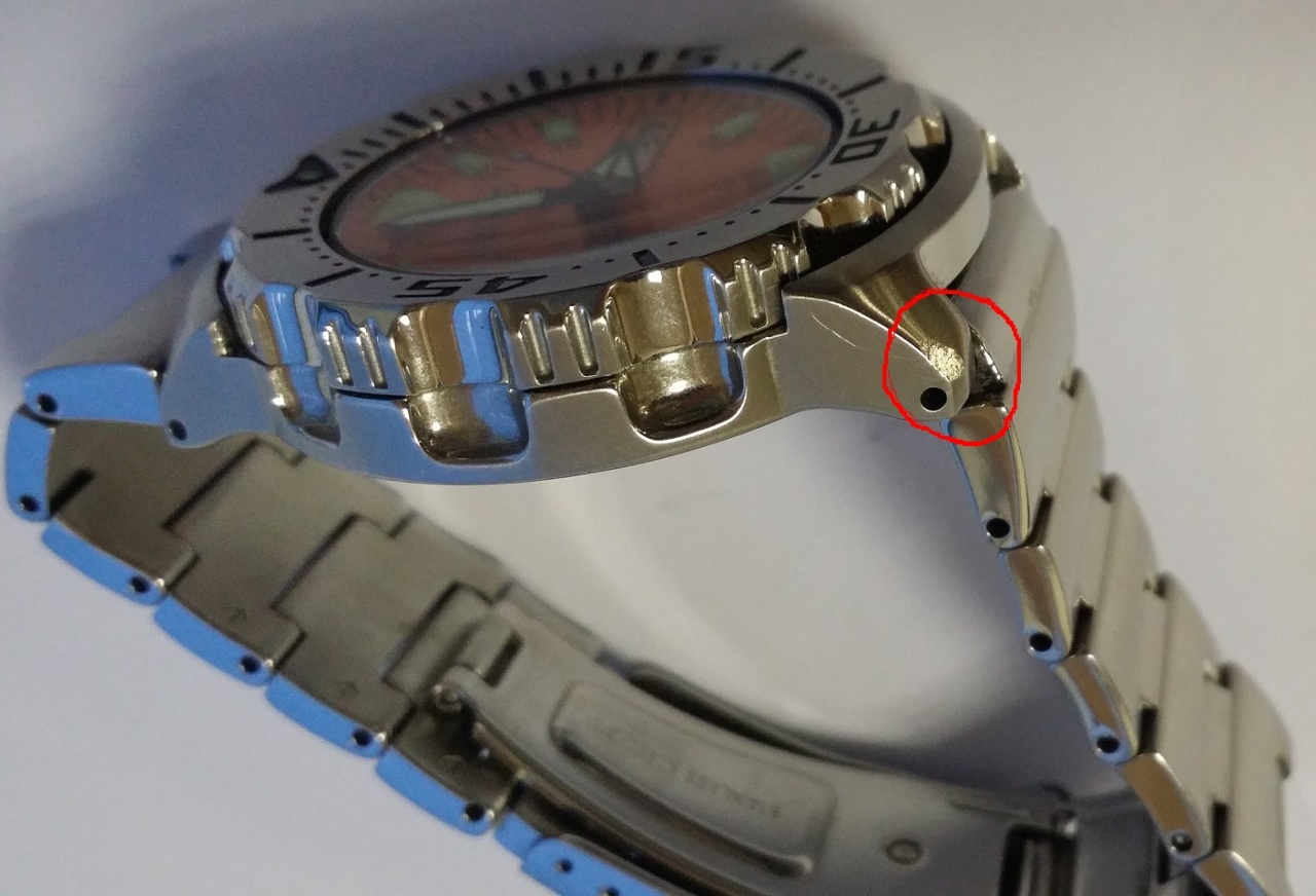

А вот такую «царапину» реально заполировать?

Полировать такую "царапину" - что воздух пинать. Тут напильник нужен(( А для равномероно вида - точить все 4 ушка. И прощай геометрия((

Не стоит стачивать четыре уха напильником, все элементарно восстанавливается....

Вид может и восстанавливается

Сообщение от Ruslan T Посмотреть сообщение
Тут напильник нужен
Господи, страсти-то какие.
Что Вы им там собираетесь делать?

а сколько может стоить в москве нейтрализовать такую "царапину"? ну и попутно провести ТО для 7S26? Увидел этого монстра на маркете вот и думаю стоит игра свеч или нет, с учетом доп вложений или проще нового купить...

Сообщение от andreykin Посмотреть сообщение
Лично я не вижу проблем...

Царапину заполировать можно, но здесь скол а не царапина. Полировать его надо будет очень долго, шлифовать шкуркой - быстрее. Напильник сточит разом. А для равномерного вида, придется точить другие 3 ушка, после чего зашлифовывать и полировать. Страсти имеют место быть. Был Монстр одного вида, станет другого - это надо сначала прикинуть его новый дизайн
