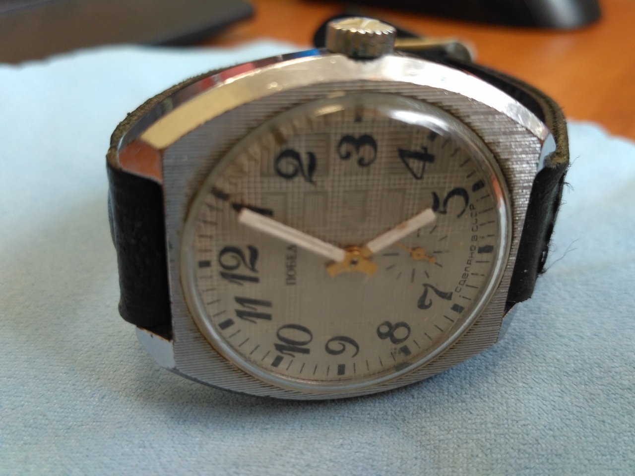

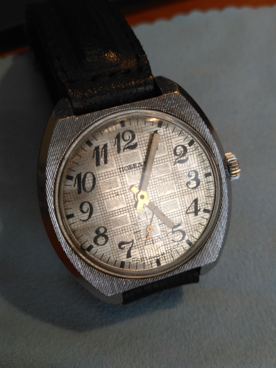

Здравствуйте уважаемые форумчане и знатоки часов. Бегло просмотрел всю тему и решил попросить помощи в определении даты производства моих часов и аутентичности. От дедушки достался вот такой экземпляр "Победы", хочу привести их в порядок, смазать, отполировать стекло и время от времени одевать. Вот только смущает вид стрелок, точно ли они оригинальные или это "котлета". Если нет, то может быть кто-нибудь посоветует хорошую мастерскую в Питере, которая сможет подобрать оригинальные стрелки и обслужить часы.

Сообщение от Simplicitas Посмотреть сообщение
К сожалению, в вашем экземпляре и корпус не от этого циферблата или наоборот.

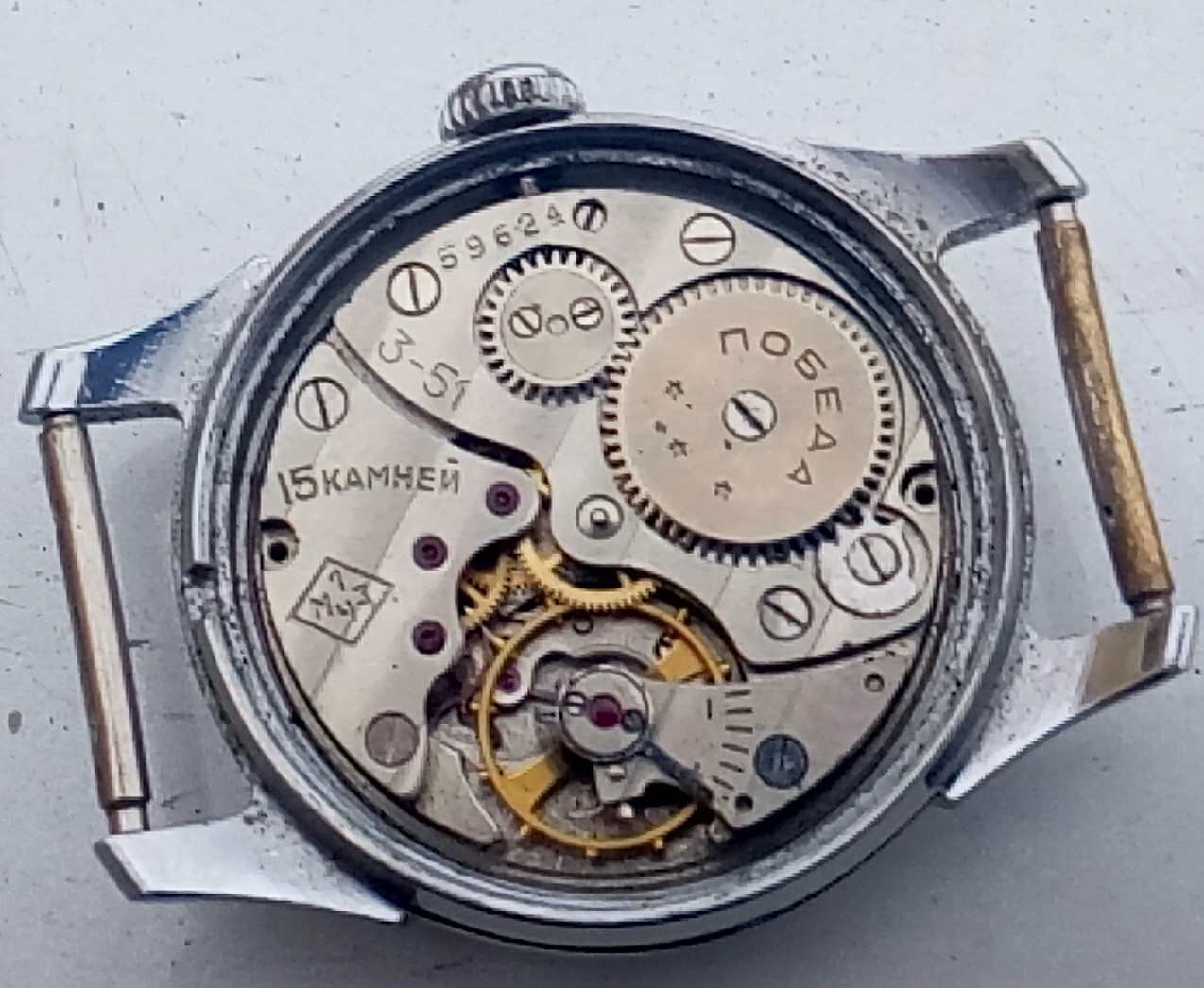

В приобретенных по случаю часах "Свет" оказался механизм от Победы красная 12 и стрелки тоже. Теперь озадачился подборкой корпуса. Еще раз просмотрел ветку но определиться не смог. Какой корпус подойдет к данному механизму? со съемными шпильками или влитыми? Посмотрите пожалуйста на механизм. Меня вообщем ничего не смущает в отношении аутентичности его составляющих, но как говорят один глаз - хорошо, а два - лучше, давайте посмотрим вместе)

Старый 23.03.2018, 21:35
Аватар для uvarrov
uvarrov uvarrov вне форума
Регистрация: 20.11.2010
Адрес: Россия Санкт-Петербург
Сообщений: 7,679
Сказал(а) спасибо: 9,438
Поблагодарили 18,625 раз(а) в 5,567 сообщениях
Этот механизм вполне мог стоять и в большом, 32 мм корпусе. Если малый корпус - шпильки влитые, съёмные пошли под конец выпуска - 1952-53 гг.
Колесо баланса - 2МЧЗ.

Вывод насчет красной 12 сделал по причине того что этот механизм оказался со своими стрелками в инородном корпусе
Сообщение от uvarrov Посмотреть сообщение
как вы это увидели?
я насчет баланса)
