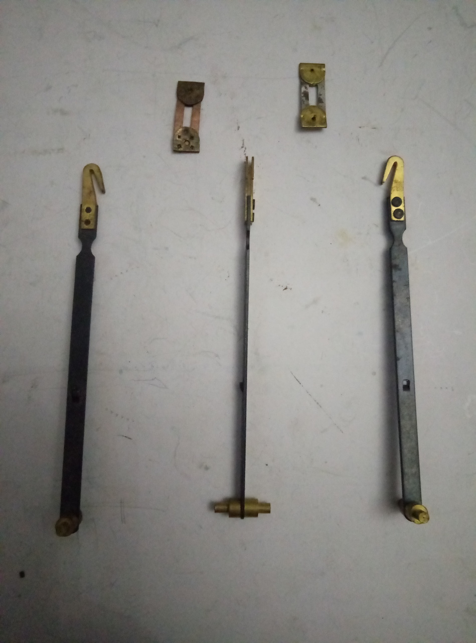

Уважаемые господа, подскажите, какой нужен подвес маятника для модели 205 чмс. Остатки прежнего подвеса не сохранились, а сами часы на ходу.

В ОЧЗ ( Янтаря) у всех моделей маятниковых часов подвесы и пендельфедеры стандартные и одинаковые.

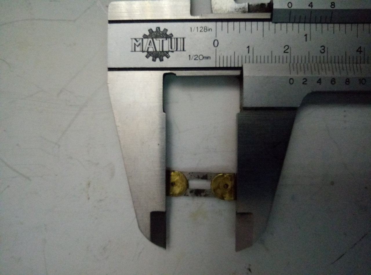

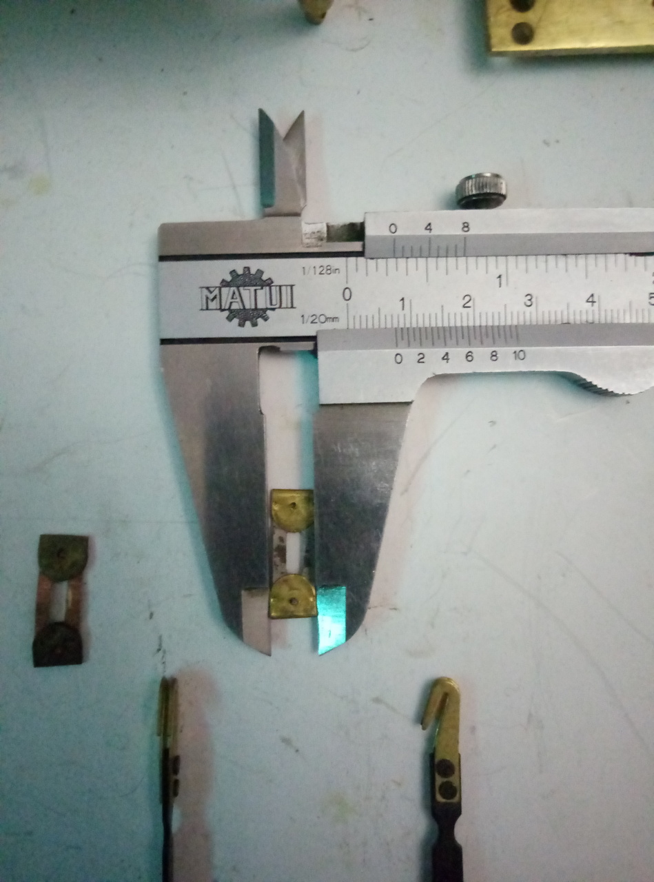

Приветствую форумчане! Подскажите пожалуйста размер пендельфедера настенных часов Gustav Becker 1887-1906 года.
