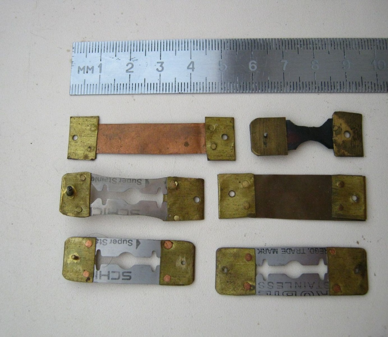

Попалось вот такое объявление :
"Старинные части механизмов гибкие элементы для подвеса маятника, крупные"

Сообщение от moremann Посмотреть сообщение
Однако Это ещё хуже, чем из фольгированного полимера. И за это ешё просят деньги?

Сообщение от garry001 Посмотреть сообщение
Да, около 10$.

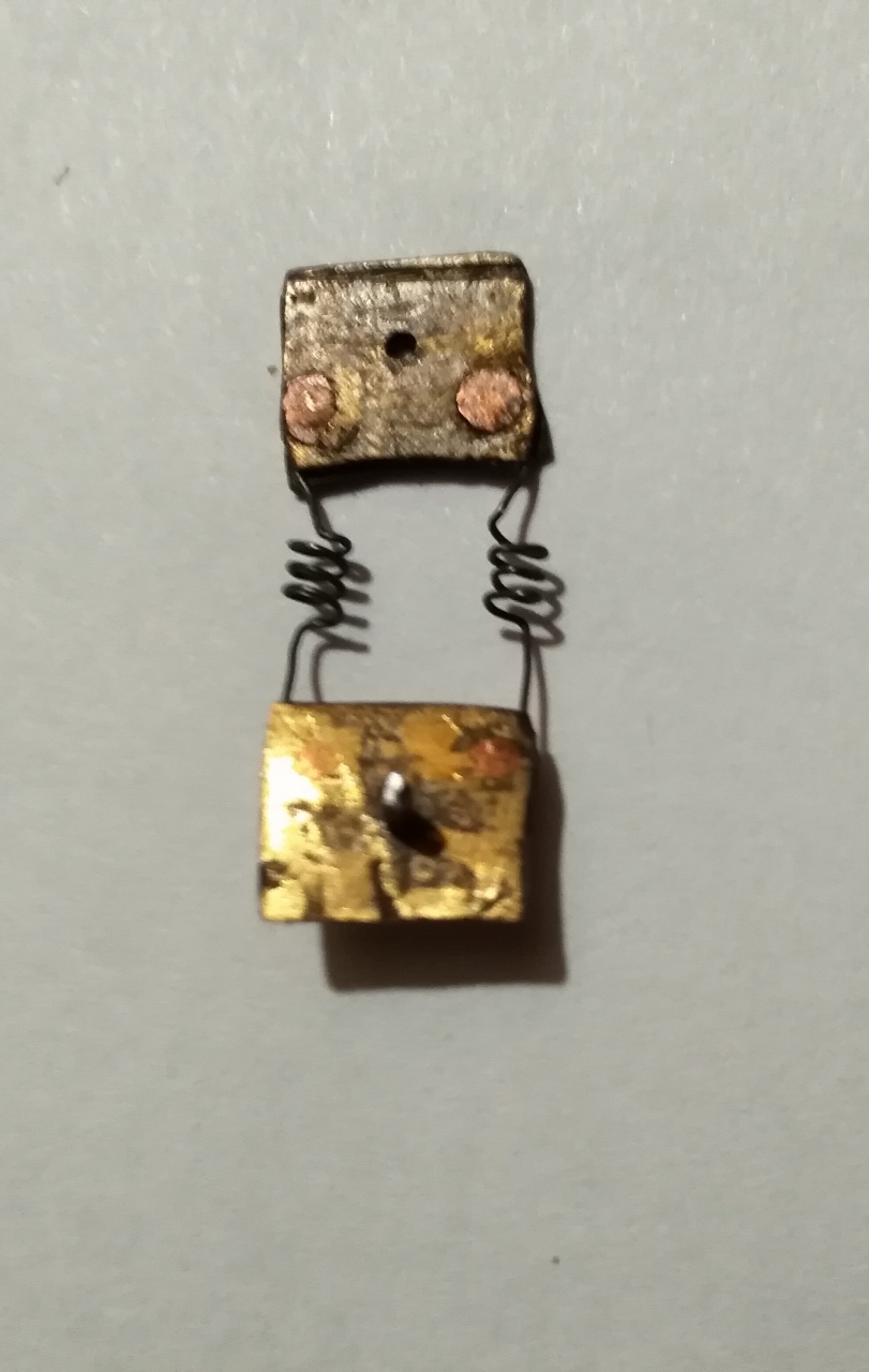

Смешной пенделёк
