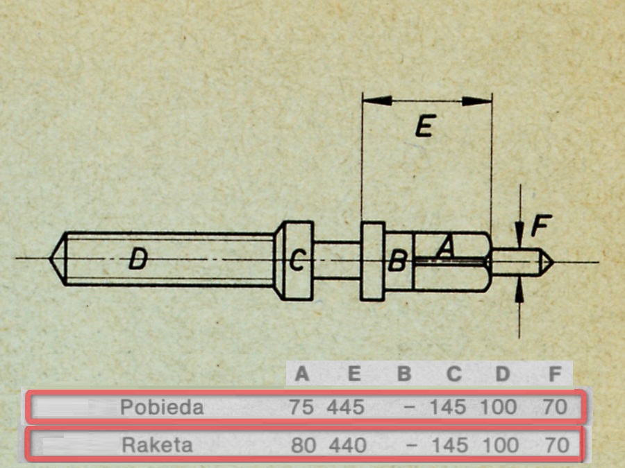

Сообщение от mauzer67 Посмотреть сообщение
Подошло и работает. Как так?
Добрый вечер,
Вот, посмотрите разницы. Если заводной вал был доработан то было возможно, или если кулачкова муфта была заменена. Выбор всегда возможен.
С уважением, Душан
Название: Winding Stems.jpg
Подошло и работает.
Как так?
Очень просто. Если стандартная Ракета 2609Н и стандартная Победа (Зим 2602), то не подойдет. Если брать более старые модификации механизмов, то можно найти взаимозамену, к примеру если взять Ракету 2609А, то там почти одинаковые валы с Победой.
Вечером сфотаю как можно ближе и выложу.
Не надо, их все видели.
Один вал тоньше, другой толще. Возьмите штангенциркуль и измерьте.
Если их поменять местами, то в одном случае будет болтаться, а в другом слишком туго или совсем не влезет.
Если вас какой-то из этих вариантов устраивает, то другое дело. Меня к примеру, не устраивает.
Кстати, еще вал Славы и Полета, тоже "почти подходят"

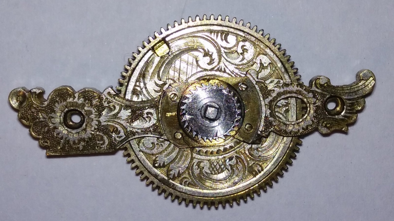

Добрый вечер,
подскажите начинающему, как снять барабан с моста в механизме с ключевым заводом. Вариант вроде не уникальный, изображений таких множество. Но как отделить барабан от моста не могу понять. Вроде все говорит о том что должна быть резьба. Или я не прав?
Нужно разобрать конкретно вот это:
ID:	1099426   Нажмите на изображение для увеличения
ID:	1099427   Нажмите на изображение для увеличения
ID:	1099428   Нажмите на изображение для увеличения

Сообщение от xamgelo Посмотреть сообщение
Я имел ввиду изображений таких вариантов крепления барабана/моста/храповика...
И что никто не подскажет ничего? На данный момент сумел их разделить открыв крышку барабана (она тоже "не с той стороны", как видно по фото - под барабаном. Неисправность нашел.
Но все еще есть вопросы...
В V-образном (или Y?) креплении внешнего конца больше ничего быть не должно, никаких дополнительных элементов?
Как лучше смазать пружину ДО установки в барабан? Как положено разобрать узел не удалось и поэтому смазать можно только до сборки. Нормально если слегка смочить бумажку в масле и протереть пружину?
Добрый вечер,
Должно просто сняться, без резьбы.
Добрый вечер,
Это барабан висящего типа. Для него в платине нет подшипника, там только большое отверстие. Вал барабана должен вращаться в мосту без зазора и снять его можно только после снятия крышки шперрада (на фото уже она снята) Разберите барабан и найдите штифт на валу барабана, который крепит кольцо с замком для внутреннего конца пружины на валу. Отстраните штифт и вал можно вытащить.
