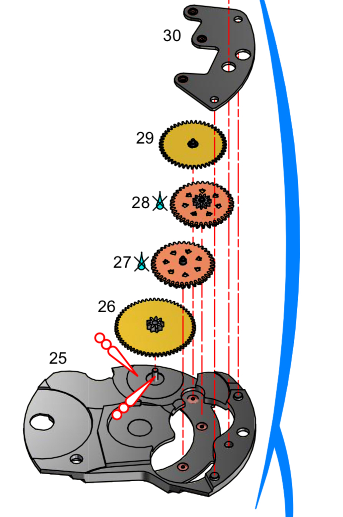

У sillita sw200-1 ротор автоподзавода двунаправленный или нет?
  #2830
Старый 22.01.2019, 20:16
Аватар для Anth
Anth Anth вне форума
Регистрация: 04.11.2012
Адрес: Россия, Самара
Сообщений: 8,388
Сказал(а) спасибо: 2,823
Поблагодарили 30,066 раз(а) в 4,715 сообщениях
Сообщение от mlife Посмотреть сообщение
Да, в отличие от 7750.
Вот же, видна схема.
