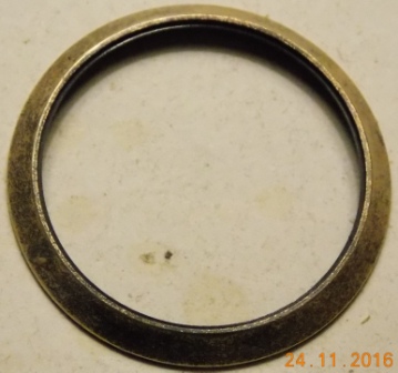

Уважаемые, что можно сделать с ободом стекла в домашних условиях. Ракета 2628.Н с красной точкой в дне недели. На обратной стороне он черного цвета, а с "лица" вытерлось все. Вижу два три варианта решения, но определиться не могу:
1. Покрыть чем-то в черный цвет;
2. Искать такой же в хорошем состоянии;
3. Он не гладкий, шлифовать и полировать как есть, для меня это оптимальный вариант.
