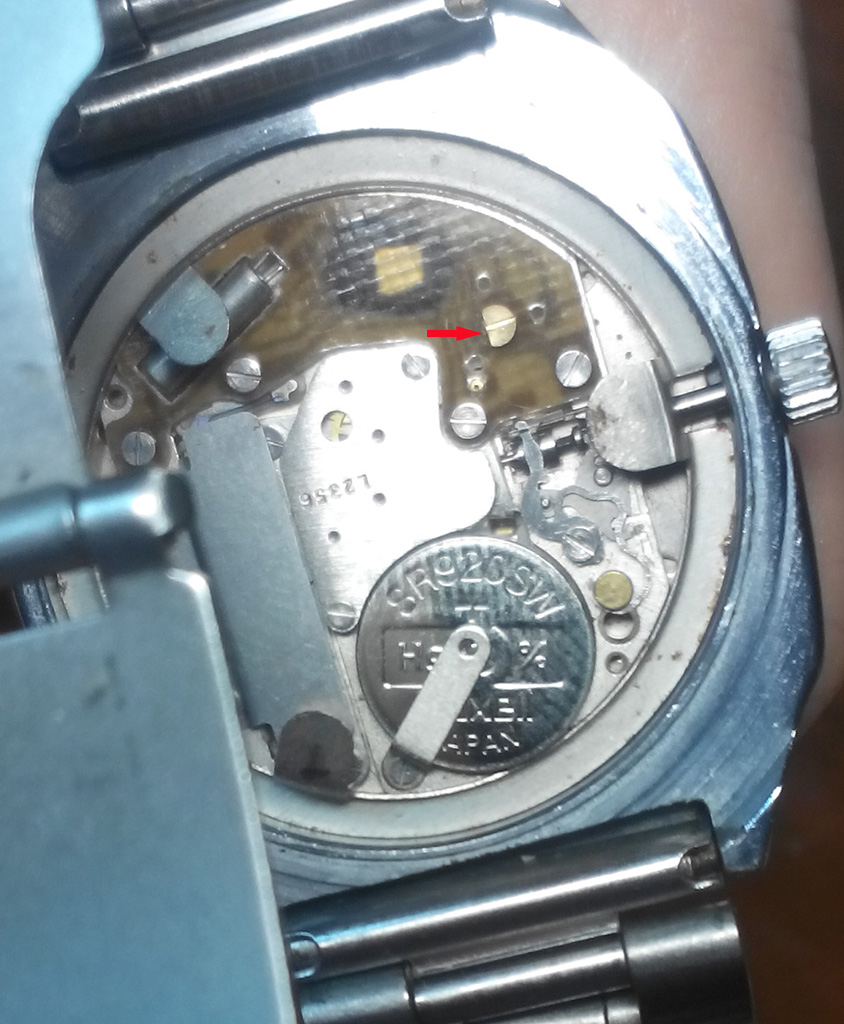

Кварцевая Ракета убегает на секунду в сутки. Раньше я видел на подобных механизмах подстроечный конденсатор, но он выглядел иначе. То что я пометил на фото - подстройка?

Да, это подстроечный конденсатор.

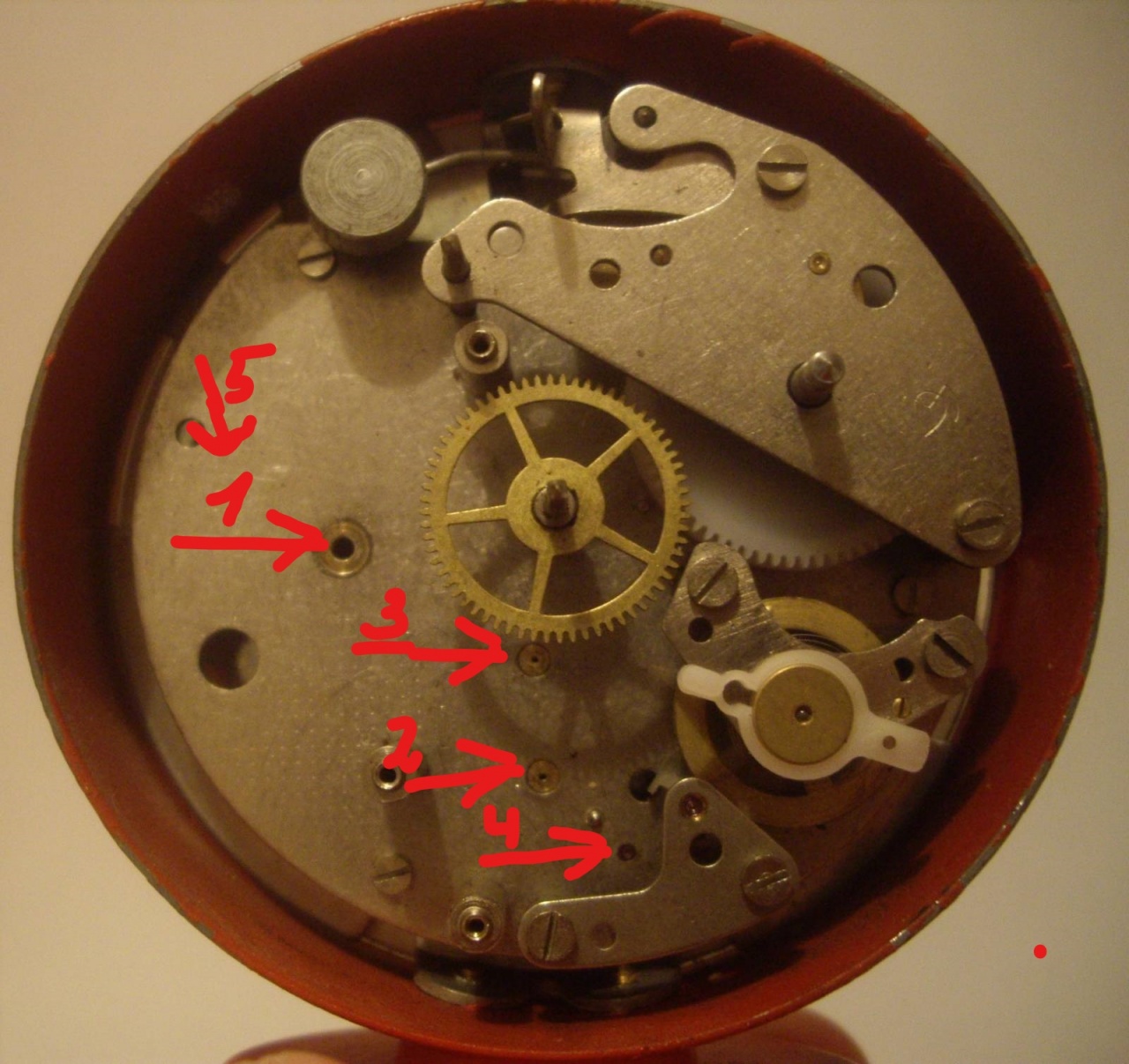

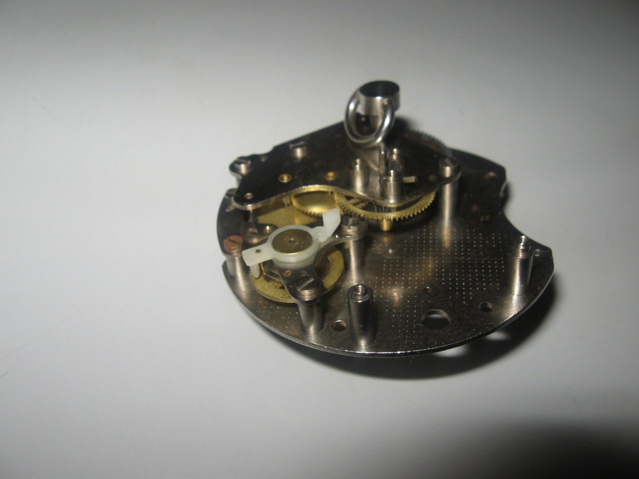

Здравствуйте!
Есть слегка разобранные советские часы-будильник Слава.
Подскажите, что и куда нужно вставлять? Пока только понял (вроде), куда вставлять "1", и что на нее одевается "5", ну и задняя часть "6" под конец.
.info/thumb/79182180077c2413557184241f3b9b2151c31e262297892.jpg" border="0" alt="" valign="bottom" />

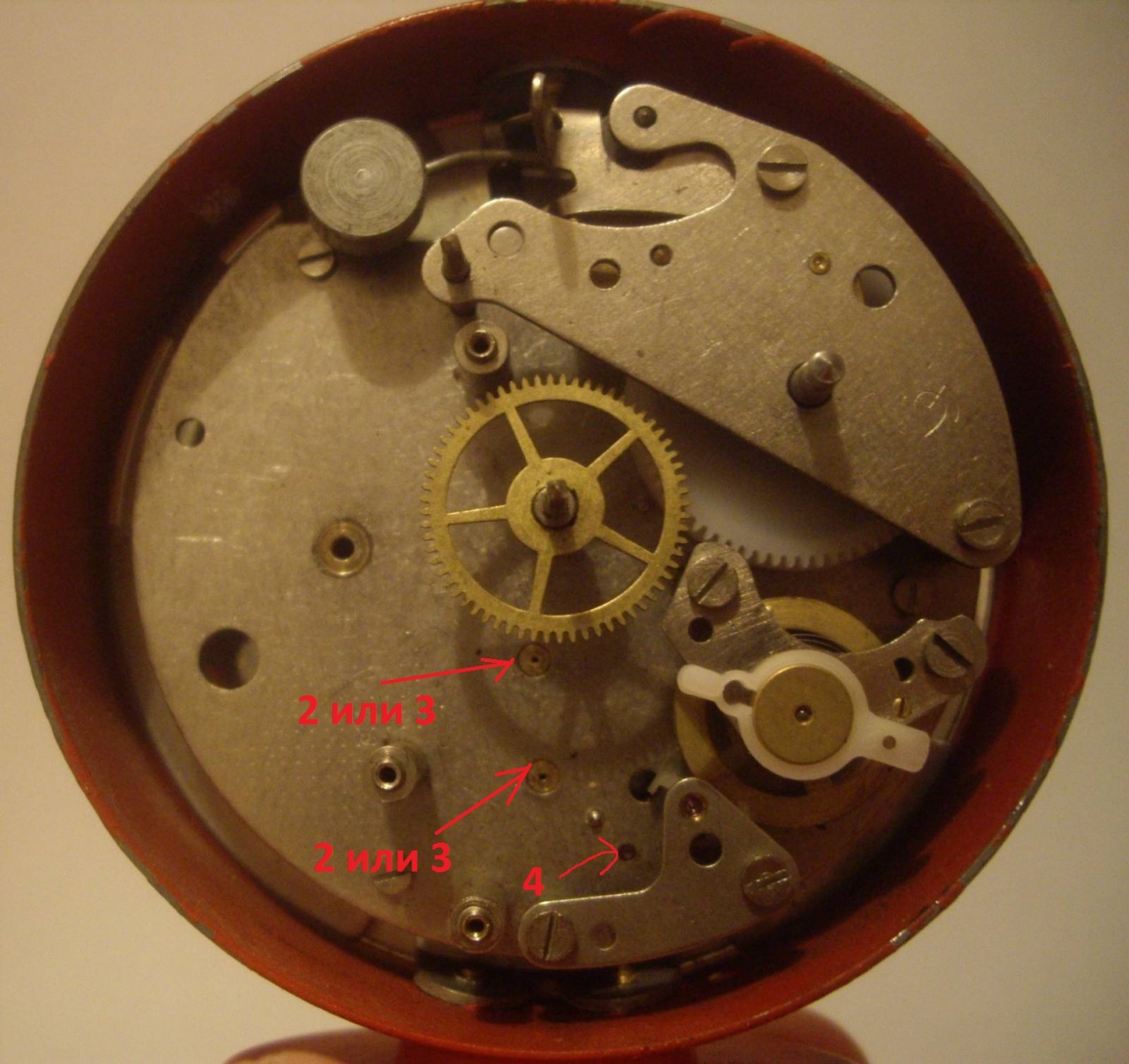

Мне такие не попадались и я только начинающий, но думаю 4 это анкерное колесо, ставится возле анкерной вилки, которая другим концом стоит к балансу. 2 и 3 колеса попробуй интуитивно их поставить, чтобы все они цепляли друг друга, по другому их никак не поставишь.

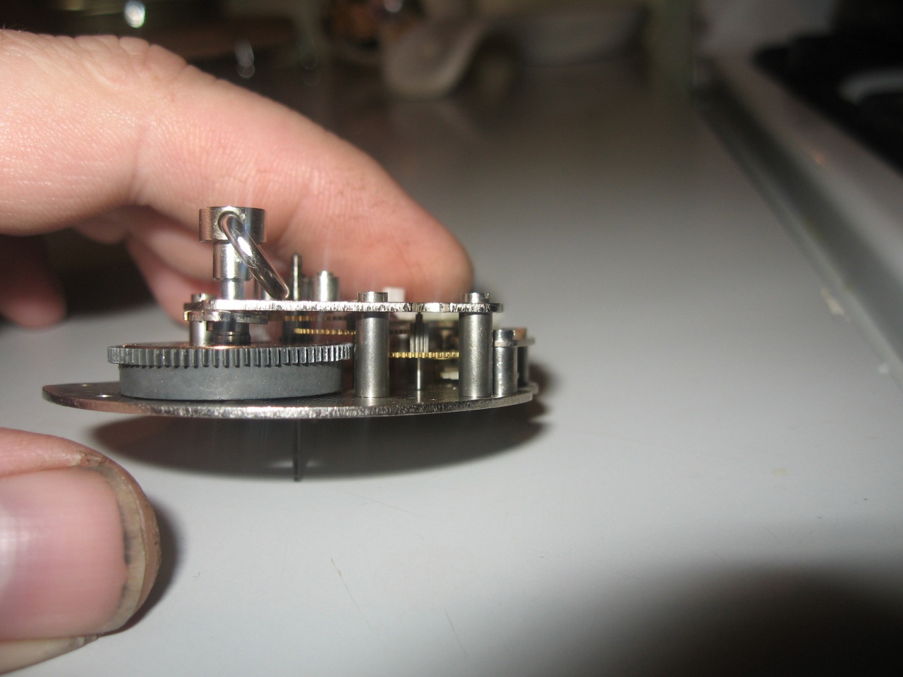

вот в собранном виде
от центрального колеса сначала шестерня с коротким трибом,затем с длинным,затем анкерное колесо

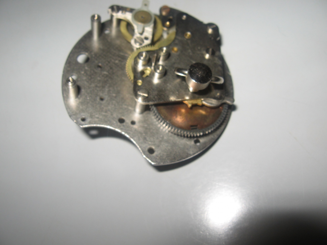

Это будет выглядеть так ( и поверх всего этого ставить мост номер 6). но вам надо заменить барабан.
