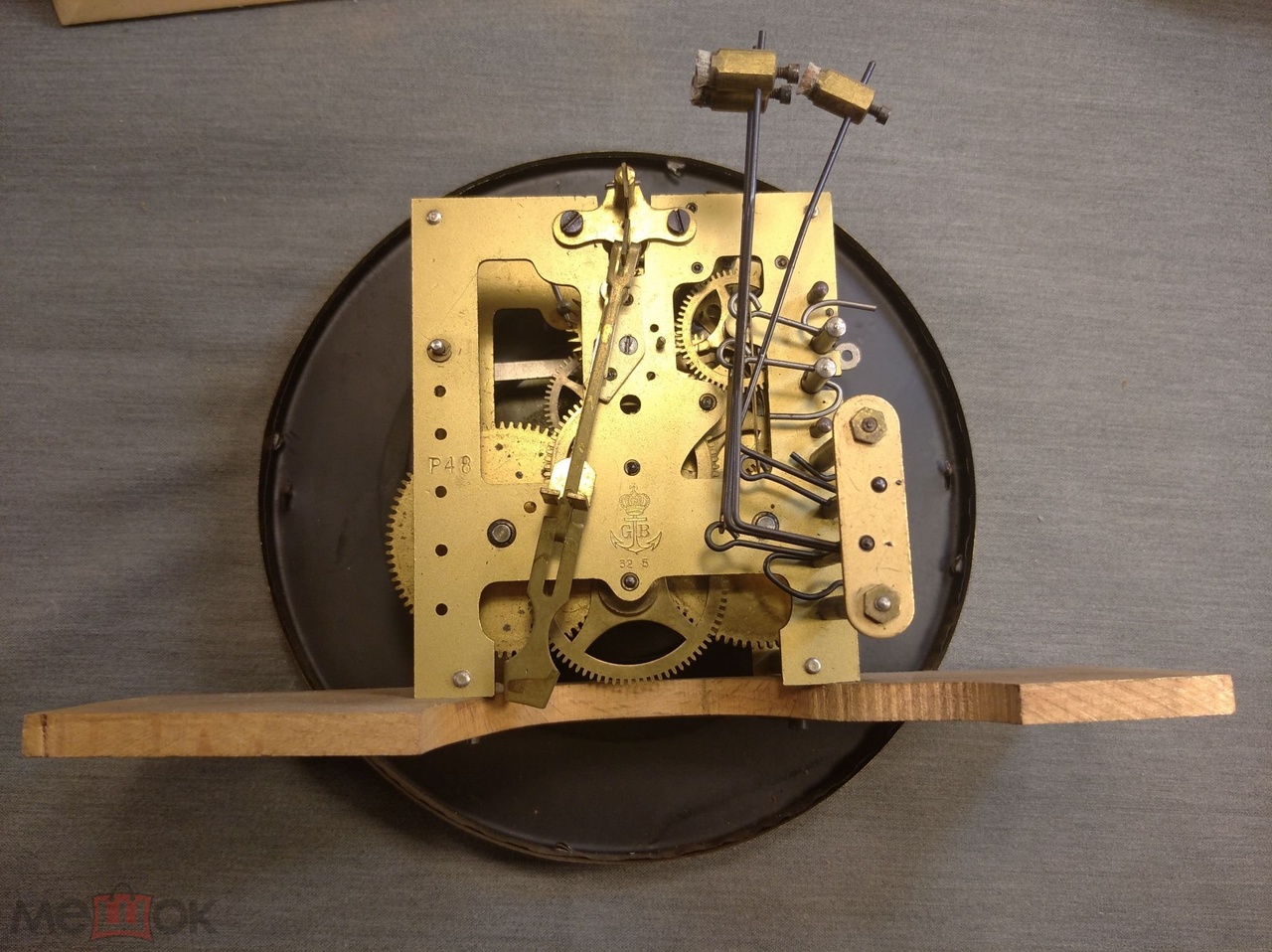

а в чём это выразилось, в этом конкретном мехе?
Одно из выражений в том что латунь для изготовления платин более тонкая и низкого качества.
Чтобы это как-то скомпенсировать Юнгхансы придумали делать штамповку по всей поверхности мелкими насечками в виде точек.

Сергей Дмитриевич ОЧЗшники так делали всю дорогу...
т. е. вот такой мех, без насечек, - лучше?

По датировке это схоже... Сорри за оффтоп...
Ничего удивительного, ведь они всё полностью копировали.
По крайней мере сначала, потом стали по мере своих возможностей ухудшать изделие.
Сообщение от MishailSSW Посмотреть сообщение
Во всяком случае этот изготовлен ещё у Беккера.

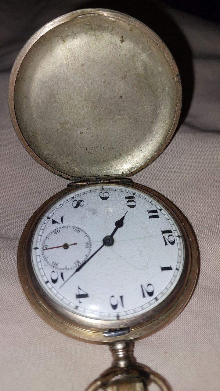

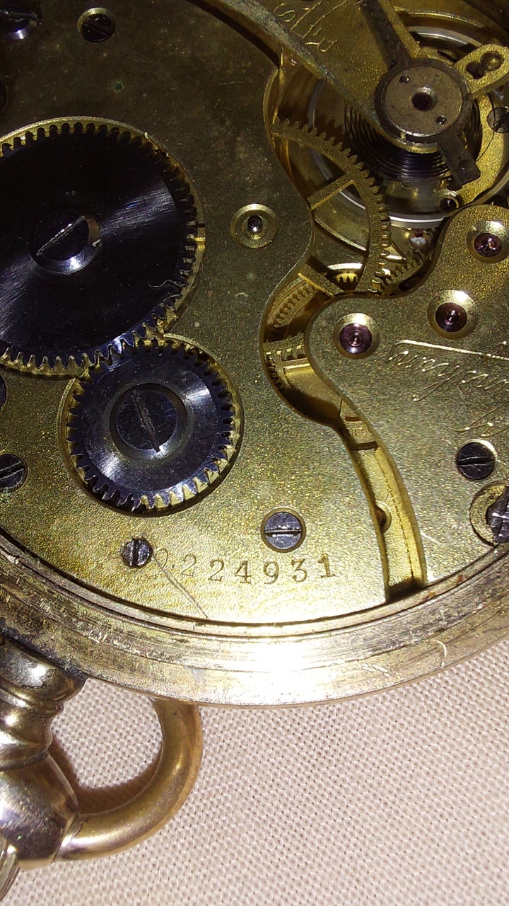

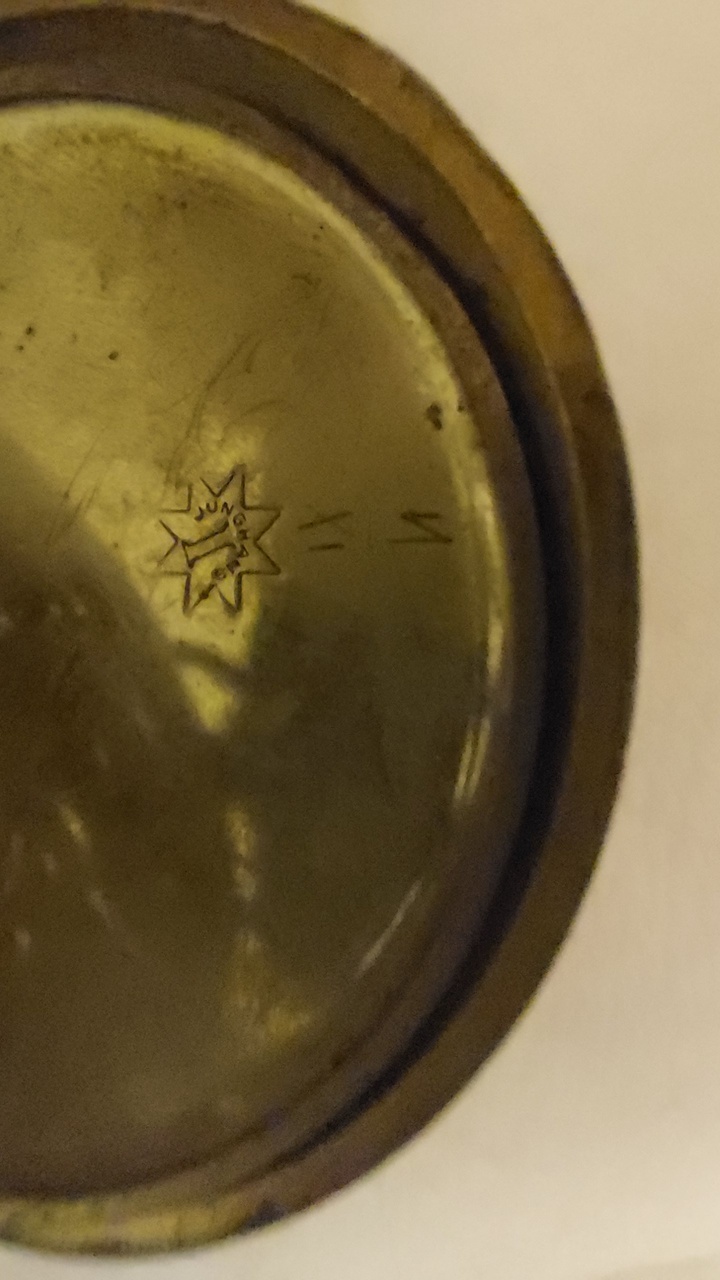

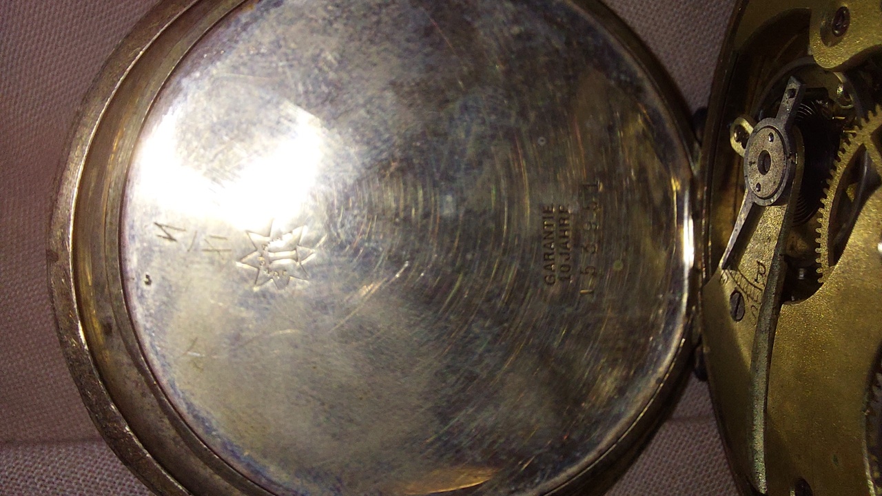

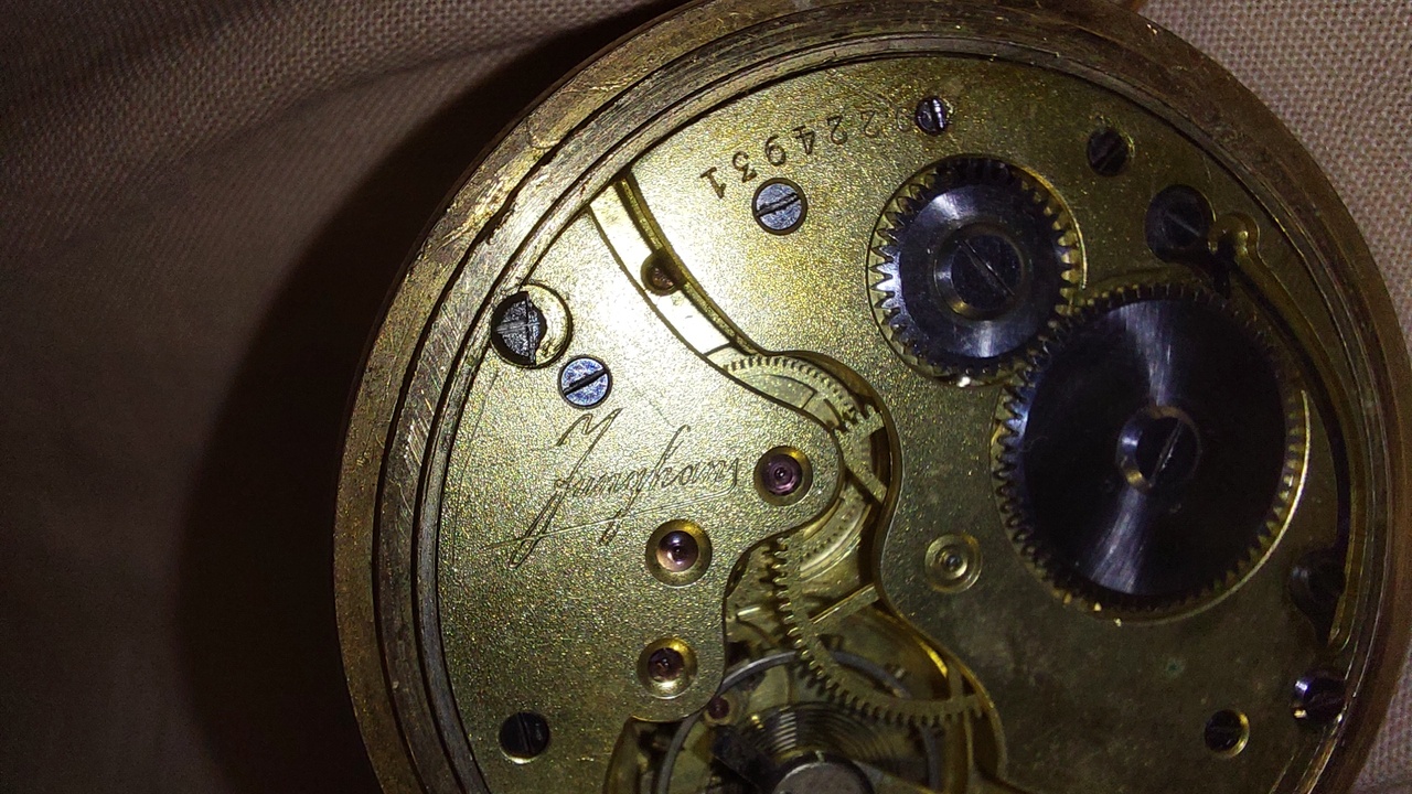

добрый день, помогите пожалуйста датировать карманные часы junghans, номер на корпусе 153951, номер на механизме 0224931.

Добрый день, на этом форуме есть раздел, посвященный карманным часам http://forum.watch.ru/forumdisplay.php?f=31, скорее всего там подскажут быстрее
(а тут общаются те, кто в основном специализируются по интерьерным часам)
1930-е годы, к бабке не ходи.

спасибо, так примерно и предпологал, буду пытаться востановить их историю.
