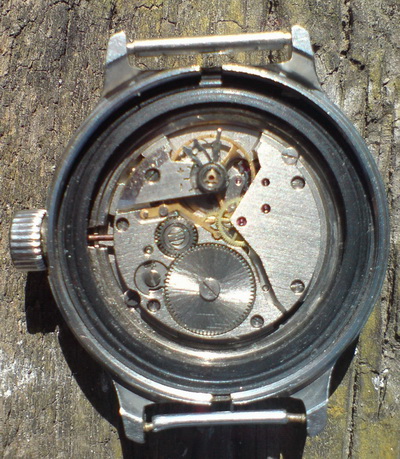

Здравствуйте.Откопал отцовские часики, и очень хотелось бы знать что за они.Восток , сзади написано Амфибия водонепроницаемые 200м и номер серийный.Когда их покупал уже и не помнит.Какой в них установлен механизм?
ID:	19365   Нажмите на изображение для увеличения
