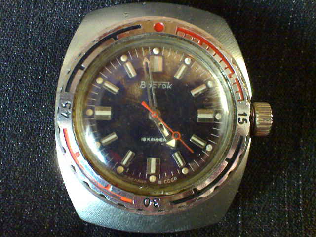

У дедка на рынке купил Афибию, калибр 2209. Механизм отличный, корпус шлифану-отполирую, безель подновлю автоэмалью. Стекло не родное, убитое, менять однозначно у хорошего мастера. А вот цифер и стрелки просто ужасны! Подскажите, друзья, можно-ли эти детали поставить от поздних Амфибий или Командирских, что более совместимо?

на "Востоке" почти все совместимо, что дает в свою очередь возможность многим умельцам извращаться над часами. Я имею ввиду не замену идентичных элементов и деталей а так называемые сборочные "солянки", которые очень засоряют коллекционный рынок.
На 2209 ставьте любой циферблат от "Востока" без даты. стрелки, кроме секундной, думаю тоже почти все подойдут.

По стрелкам-вроде на Амфибии 2209 только 2 варианта стрелок-с треугольниками и прямоугольниками. На Командирских уже без этих "наворотов"-тонкие...

+100! Вал с головкой в хорошем состоянии - вещь наидефицитнейшая! Завголовки на калибрах 2209 из двух частей состоят - внутренняя латунная с резьбой, внешняя оболочка - нержавеющая "рубашка". Если на ней вмятины и глубокие царапины, шлифовать бесполезно, будет дырка. Да, за часы 400 рублей отдал, у него ещё двое было, но те совсем убитые были, как-будто ими гвозди заколачивали.

J.S и almaz: danke! за советы. Постараюсь найти запчасти, не слишком меняющие аутентичность советской "Амфибии".

Родные стрелки и стекло в мастерских найти непроблема,другое дело за работу в некоторых мастерских ломят суммы равные самим часам.По мне,если с механикой всё ок. ,лучше поискать донора.И насчот полной полировки корпуса-подумайте,смотреться будут уже не так,лучше подшлифовать одни боковые стенки .Нивкоем случае не отговариваю ,просто высказываю своё мнение.

Да, мнение ваше разделяю. Полировать можно и нужно лишь боковые поверхности, слегка - торец зав.головки. Верхнюю поверхность, там где "лучики" расходятся, оставить так, наждачкой такую обработку не повторить.
