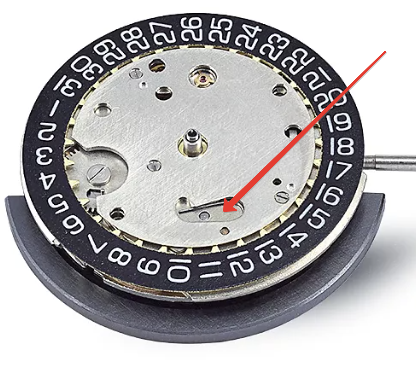

У моих суточников диск календаря установлен так,что цифра даты в окне расположена несимметрично по вертикали относительно окна.Да и рисованная рамка на цифере только подчеркивает этот недостаток.
В чем причина этого?Косая сборка,механизм или сам диск календаря?Как его устранить?

Сообщение от gleboris Посмотреть сообщение
Это может быть как смещённый рисунок на диске календаря, так и кривая пружинка фиксации этого диска. Она находится под циферблатом, в фигурном вырезе. Вынимается и вкладывается довольно просто, но требует аккуратности, так как скакануть кузнечиком готова всегда.
Ну, а если пофантазировать дальше, то и ножки на цифере могут быть приварены не там.

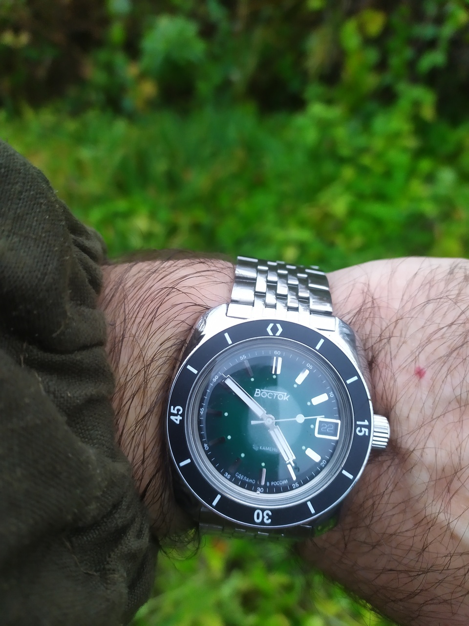

Приобщившись к теме Амфибий, накупил продукции ЧЧЗ: и новинок, и, судя по фоторепортажам на форуме - проверенных подводных бойцов. Понырять не удалось пока, но вот решил дров порубить на выходных, удаль молодецкую пустить в мирное русло. Рубил - пилил, солнце клонилось к закату, и решил я уточнить время точное, восточное. И внезапно лицезрел конденсат вместо ясных и четких координат в пространственно-временном континууме.
Это вообще законно?
Фотодоказательство добавляю

Сообщение от E1TH Посмотреть сообщение
Это вообще законно?
нда.... дела.... на мой взгляд косяк однозначный
Это вообще законно?
ЗГ не могла раскрутиться при работе? Проверить еще хорошо ли закручена крышка.

Как ныряльщик со стажем, серфер на пенсии и почетный ловец жемчуга закручиваю все до отсечки, даже пустые бутылки.
может, где-то в повышенной влажности откручивали ЗГ для перевода стрелок или завода. В бане, или еще где
на более чем 40 современных Востоках ни разу с таким не сталкивался, кроме случая, когда из-за недозакрученной ЗГ в корпус попало немного воды. Запотело тогда сразу
