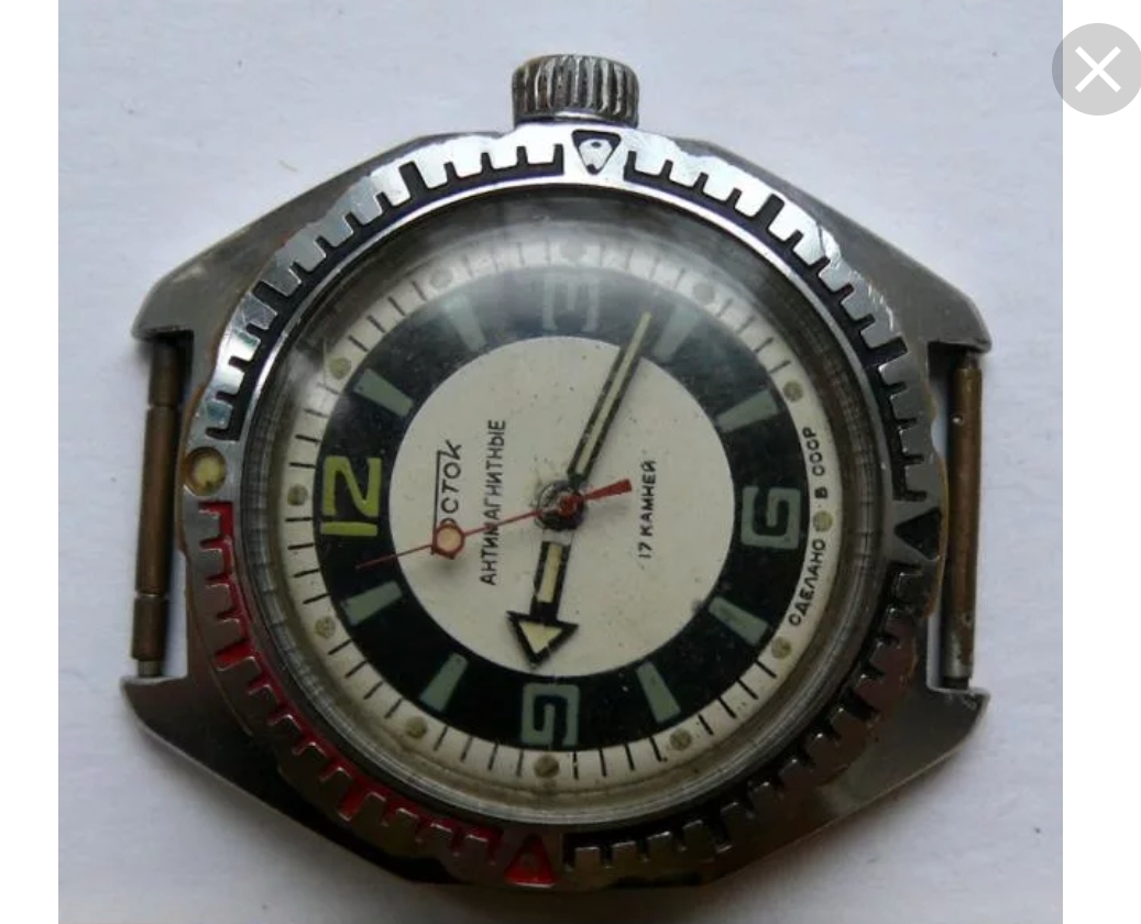

Доброго времени!
Долго и упорно вспоминал, как выглядели мои превые купленные часв Амфибия и не мог(((
Вроде смотрю картинки а все не то, похоже но не они и вот наткнулся, может , кто расскажет об этих конкретнвх историч года что за модификация покупал ьет в 14 значит в конце 80-х, служил лет десять отменно, пока не умерло все и сразу рыбалки купанье походы, драки и в пир и в мир других у меня не было.
Фото с инета прилагаю
