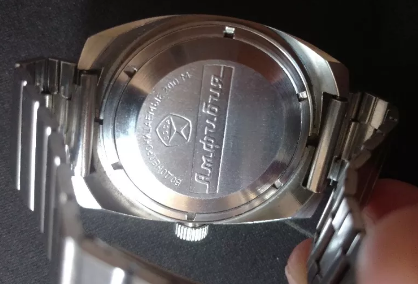

Доброго времени!
Такой вопрос. Предлагают часы, продавец утверждает, что новые, не носились, лежали в коллекции аж с 1982 года.
У меня есть некоторые сомнения.
Модель с Ф-стрелками это первые бочки, насколько помню выпускались они в конце 60-х начале 70-х, потом уже были в другом исполнении.
По-моему, первые бочки имели номера на задних крышках, в этих часах номер отсутствует.
Следовательно, паспорт с годом выпуска вполне может быть и не от этих часов.
Что скажете, уважаемые знатоки? Котлета или достойный внимания экземпляр?

Сообщение от skyforce Посмотреть сообщение
Не котлета, даже шифр оформления совпадает. Каталог за 83г.

skyforceпрекрасная модель в отличном сохране. если нравится то надо брать.

То есть задняя крышка там родная и то, что без номера это нормально для того периода времени?
И, может еще подскажете, что там за браслет? Может он для каких-то других часов?
Вроде, Амфибии без браслета продавались.

Еще интересно, должен ли пыльник (антимагнитная прокладка) под задней крышкой быть?
Насколько знаю, были бочки с пыльником и без. Они чем то внешне различаются (кроме надписи "антимагнитные")?
Встречаются ли часы с пыльником, но без такой надписи?

Для часов до где-то 1985 года- отсутствие номера- нормально. так и должно быть. Номера потом появились. Если нет надписи - антимагнитные- а на таких бочках их и не могло быть в принципе- то и вставки антимагнитной нет. В этой бочке ее не должно быть.На этой бочке все правильно, судя по фото. А браслет- от Электроники, советский, хороший, он на любителя- мне нравится, подходит

Пыльник это антимагнитные экран. Есть он отдельный и приклеенный к задней крышке. Отсутствие номера не порок. у меня есть одна с толстой крышкой, а надпись 200 м.

stop731, это экспортный вариант. У меня были точно такие же, но с шестизначным номером на задней крышке, без указания калибра.
Кому интересно, по поводу часов, о которых я спрашивал выше.
Договорился с продавцом об отправке с частичной предоплатой за доставку, остальное наложенным.
Часы пришли - оказались конкретное б/у, царапины по всему корпусу, задней крышке и на стекле. Присутствуют следы вскрытия и дефект на циферблате (глянцевое пятно 4-5 мм на матовом фоне в районе трех часов).
Не фотографировал, т.к. хорошего фотика с собой не было, а на телефон получилось бы то же, что в объявлении. В общем, часы уехали обратно. Хотели за них 88$ и, при условии соответствия описанию, это была бы, на мой взгляд, адекватная цена. Ну а в таком состоянии мне попадались гораздо дешевле, да и не настолько мне была нужна именно эта модель. Вывод - будьте внимательны, особенно приобретая онлайн.
