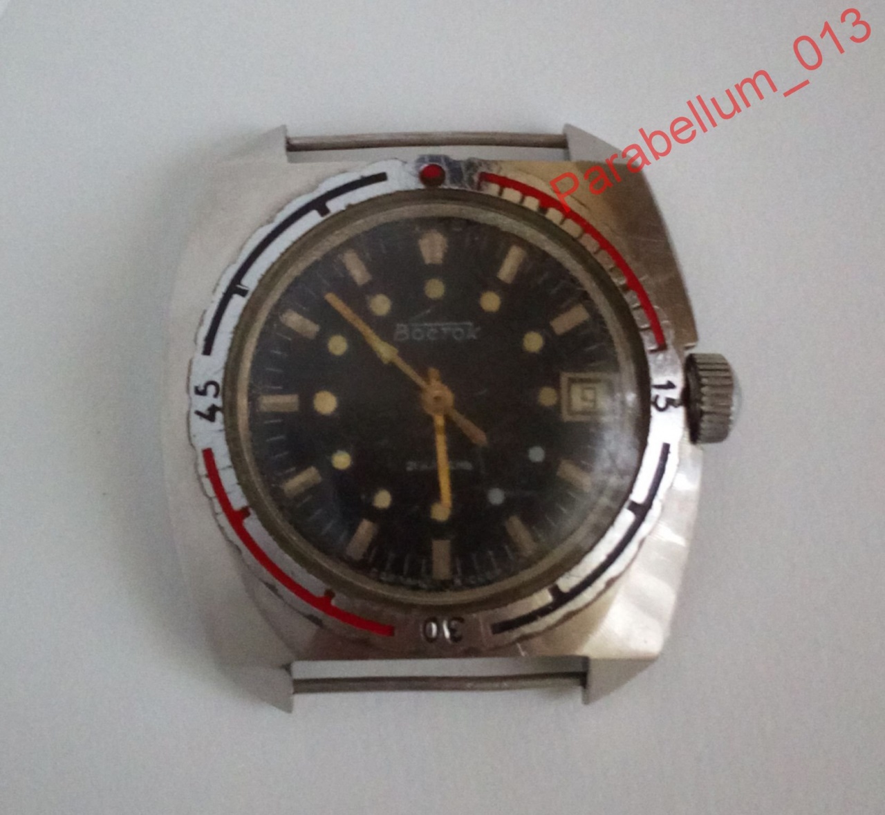

Сообщение от Rex555 Посмотреть сообщение
Я правильно понимаю, что на данных часах должны стоять Ф-стрелки стального цвета, включая секундную?
Если сам не ошибаюсь, то да. Но могут быть и обычные, амфибийные. Где то в этой ветке, была тема по министеркам, поищите, может там ответ найдете.

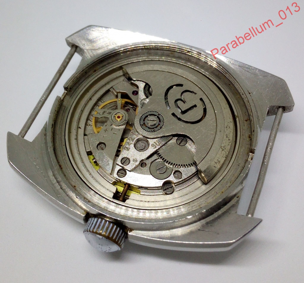

Понял, ищу. Тут еще такое дело - судя по фото - на механизме указано 2427А.
По этому поводу почитал в интернете - Из прочитанного сделал вывод либо тут механизм в сборе стоит не родной, либо мост автоподзавода..
Скорей второе.
Добрый день!
P.S. Фото взято с объявления продавца.
Это ранний корпус, угловатый, стекли Ф-ки.

Сообщение от dima100 Посмотреть сообщение
Спасибо, буду искать Ф стрелки - старые или новодел, как пойдет...
Тут еще такое дело - сейчас получил на почте эти часы... секундная стрелка дергается и болтается, заводной вал то заводит, то проскакивает - то ли вал износился, то ли механизм, это я думаю не проблема, если что заводной вал современный поставлю.
Однако я не понял другое:
Шпильки крепления браслета как мне видится тупо вставленная цельная проволока или гвоздь - это же не заводское же решение, а самопал? можно смело кусачками удалить..
Циферблат паутинкой пошел наверное от времени?, ну это думаю менять не стоит - люм поменять и хватит....
На заводе гвозди не вставляли... А кракелюр добавляет винтажности...
Лучше родной- он бронзовый
самопал, но аккуратней- могут быть припаяны и разобьете отверстия- шпильки будут выскакивать.
От времени. Это называется- кракелюр. Не надо менять, он приятно смотрится.

Понял, "Гвозди" аккуратно кусачками перекусил - были просто вставлены, видать "шпильки" чуть согнули, вставили и выпрямили по месту.
Сообщение от Vizi Посмотреть сообщение
Ага, желтого цвета. Если живой конечно оставлю. Дело в том, что не всегда часы заводятся. иногда "проскакивает" что- то в механизме.
По кракелюру ясно, согласен винтажно выглядит. Менять конечно же не буду. Вот стекло с паутиной уже перебор с винтажностью Поставил новое
Стрелки бы только где найти....
Спасибо за помощь!

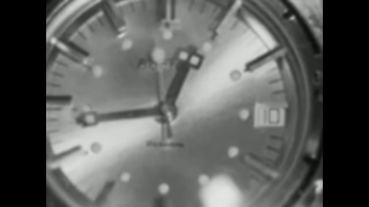

Еще одна ранняя бочка 1975 г.
Вроде, 2416, 21 камень.
Ранние ф-стрелки!
Из кинохроники 1975 г. о ЧЧЗ.
https://vk.com/video-80819626_456239025

Сообщение от CHASPROM Посмотреть сообщение
Ранние ф-стрелки!
21 вроде
