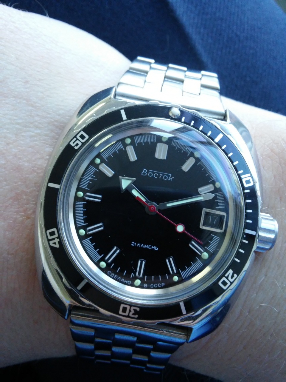

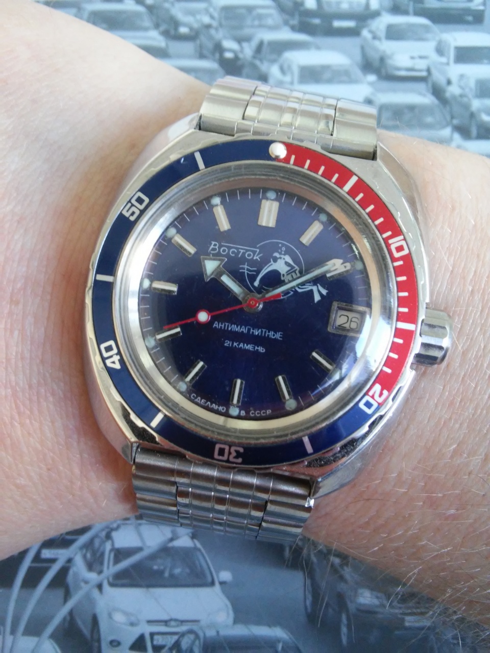

В принципе да, но на минутной стрелке окно под светомассу меньше.
