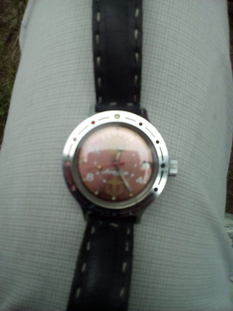

Здравствуйте уважаемые форумчане! Хочу спросить совета. Немного предыстории. Раньше я как то не очень интересовался Востоком. В основном были ракеты. Но тут отпуск и решил попробовать. Часы собрал по частям. Был корпус 420 наверное ещё советский. Механизм был от старых командирских с танком. Циферблат купил в комиссионке (часы были убитые но циферблат хороший). Все собрал, проверил под душем, не протекли. И уехал в Крым. Я читал много отзывов но часы не подвели. При полной эксплуатации в условиях отдыха не заполнили ни разу. Точность хорошая, за 20 дней минутная стрелка там где надо. По секундам не замерял. Из недостатков песок попал под безель, пришлось дома снимать и мыть. И слабый люм. В целом часы на высоте. Мой вопрос. Можно ли как то улучшить вид часов и люм (имею ввиду купить на сайте циферблат и безель. Если да, то какие варианты безель и цифера мне подойдут? Извините за качество фото. Спасибо.
------- ДОБАВЛЕНО ЧЕРЕЗ 10 МИН --------
Ещё забыл. Ремень востоковеды ещё из старых. Я только прошил его белой ниткой. Супер ремень. Крепкий и для руки приятный. Может ещё поменять стрелки? На сайте есть голубые. Или нет смысла в плане улучшения Дюма? Спасибо.
Слабый люм - он состарился , ну что же вы хотели от часов из комиссионки .
Перед тем как ехать в отпуск надо было поставить свежий комплект уплотнителей.
Циферблаты и безеля из стали можно купить на ************ , вам подойдут все узкие безеля и циферблаты от всех классических амфибий или командирских .

Большое спасибо! Уплотнитель я смотрел. Он был как новый. И не подвели. Я открывал часы уже дома. Все в норме. Стекло ни разу не потело.

Я бы еще на ваше месте заменил ЗГ на цельнометаллическую
Вот такую - https://************/ru/amphibian-cla...-96-cases.html
В плане дизайна Вы уж сам определитесь, вкусы у всех разные
Люм переделывает форумчанин Strong.
Цифер подойдёт Вам любой, какой только понравится. На Мераноме можно выбрать любой классический цифер от часов, которые выпускаются на данный момент.
Там же есть и безели - только смотрите, чтобы подходили по размерам для Вашего корпуса. Вроде у Вас точно тот же, что и сейчас 420-ый. Люм от замены стрелок точно не улучшится, так что менять стрелки только если Вам хочется именно другой цвет.
