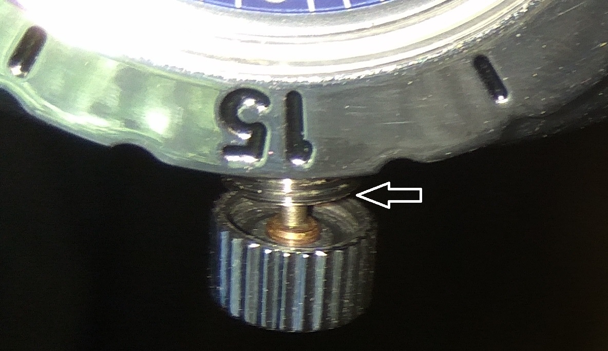

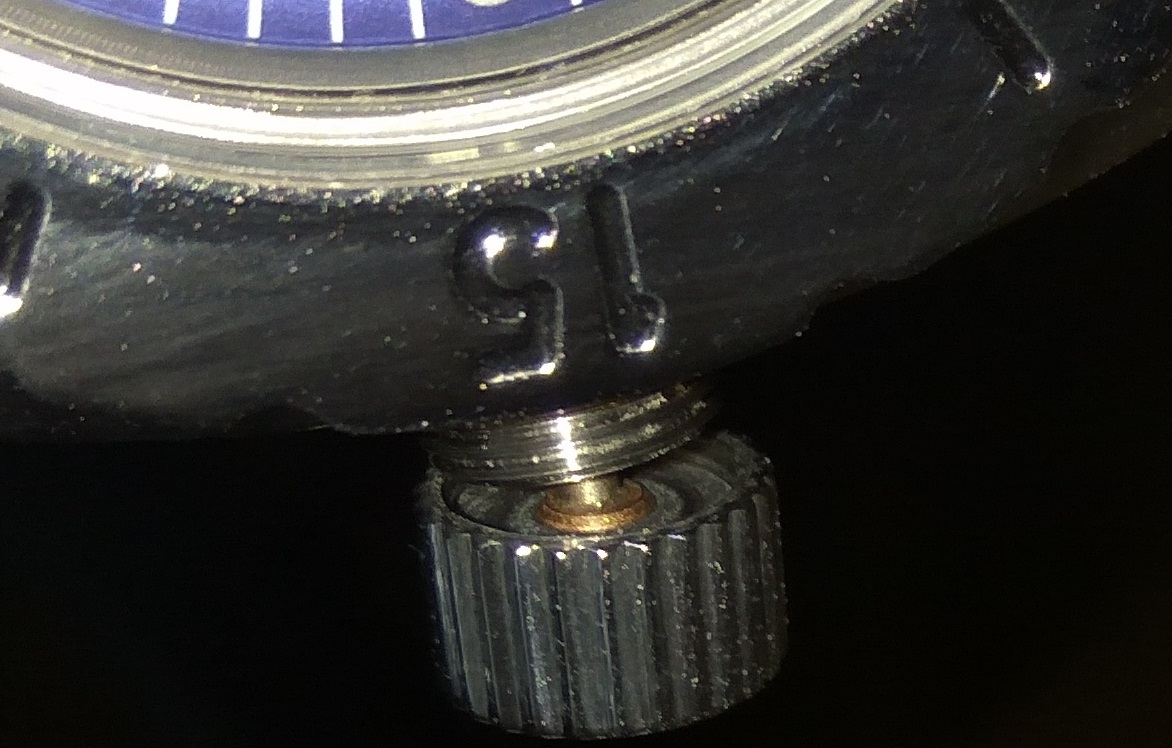

Поймать ее в положении "на фиксирующей шайбе" не удалось. Остается внутри головки. Когда часы полежат она может как-то приклеиться к фиксирующей шайбе и остаться на ней. Выкладываю фото, когда она лежит внутри заводной головки (как, видимо, и должна). При получении часов и первом отвинчивании заводной головки я увидел, что прокладка лежит на фиксирующей шайбе (шайбу отметил стрелкой). Т.к. до этого амфибий у меня не было, я подумал, что это ее нормальное положение. Позже, при последующих отвинчиваниях заводная головка внутренней резьбой зацепила прокладку и сдвинула ее по валу. При закручивании/откручивании головки прокладка осталась внутри головки. После этого я еще раз наблюдал при отвинчивании заводной головки, что прокладка лежит на фиксирующей шайбе. Сейчас (как видно на фото) она лежит внутри заводной головки.
Сообщение от Skunk Anansie Посмотреть сообщение
Нужно вынуть ЗГ и терженьком от ручки её плотно усадить по вн. отверстию на своё место.
Немного не понял. Вынуть, разобрав часы, или отвинтить и перевести в положение 3? Спасибо.

Разобрав часы. Возможно потребуется заменить эту прокладку

Как уже сказал вам Андрей , надо откруть резьбовое кольцо , снять крышку . Нажать на кнопочку фиксатора и вынуть вал. Далее заменить или поправить прокладку ( смотря в каком она состоянии). И собрать часы обратно.
