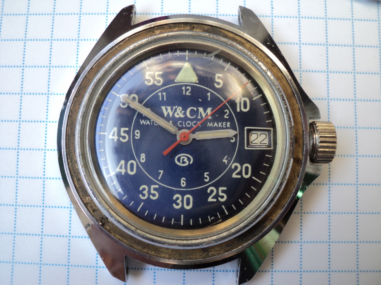

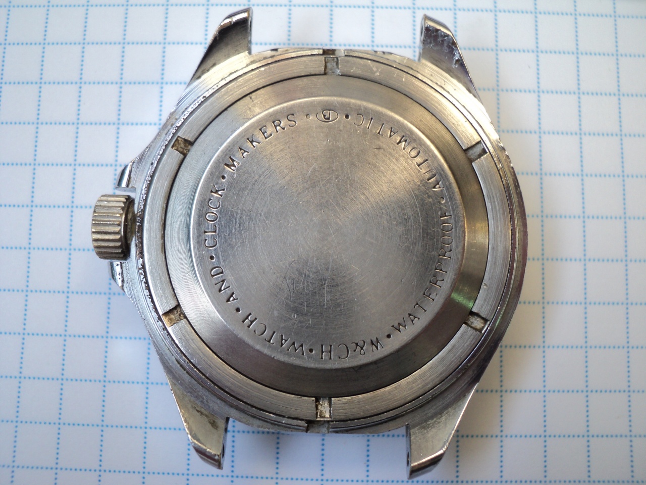

Оживим тему Назовем условно Амфибией а-ля Пилот Кто имеет подобные в коллекции или есть фото, подскажите для кого делались данные часы, я имею в виду чисто на экспорт или к событию какому на заводе. Механизм 2416 SU. С безелем непонятно, какой стоять должен. Три вида ставлю, не оно...выборка под безель глубокая.
