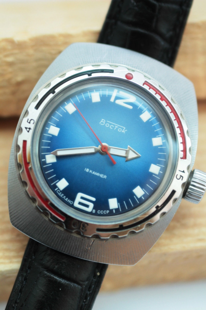

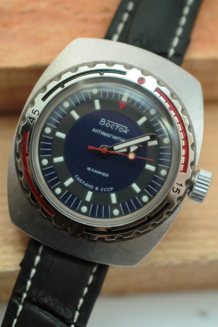

Набрёл я в ебенях вот на такие шикарные циферблаты. Видимо это и есть харьковская продукция ?? Уж слишком хорошо они выглядят. ??? Стрелки тоже подозрительные.

Сообщение от Kozlof Посмотреть сообщение
Ага. Эксклюзив от братьев-славян.
Поразительно ровно нанесен Люм ))
Ну умеют делать ребята))
Сколько просят интересно))
