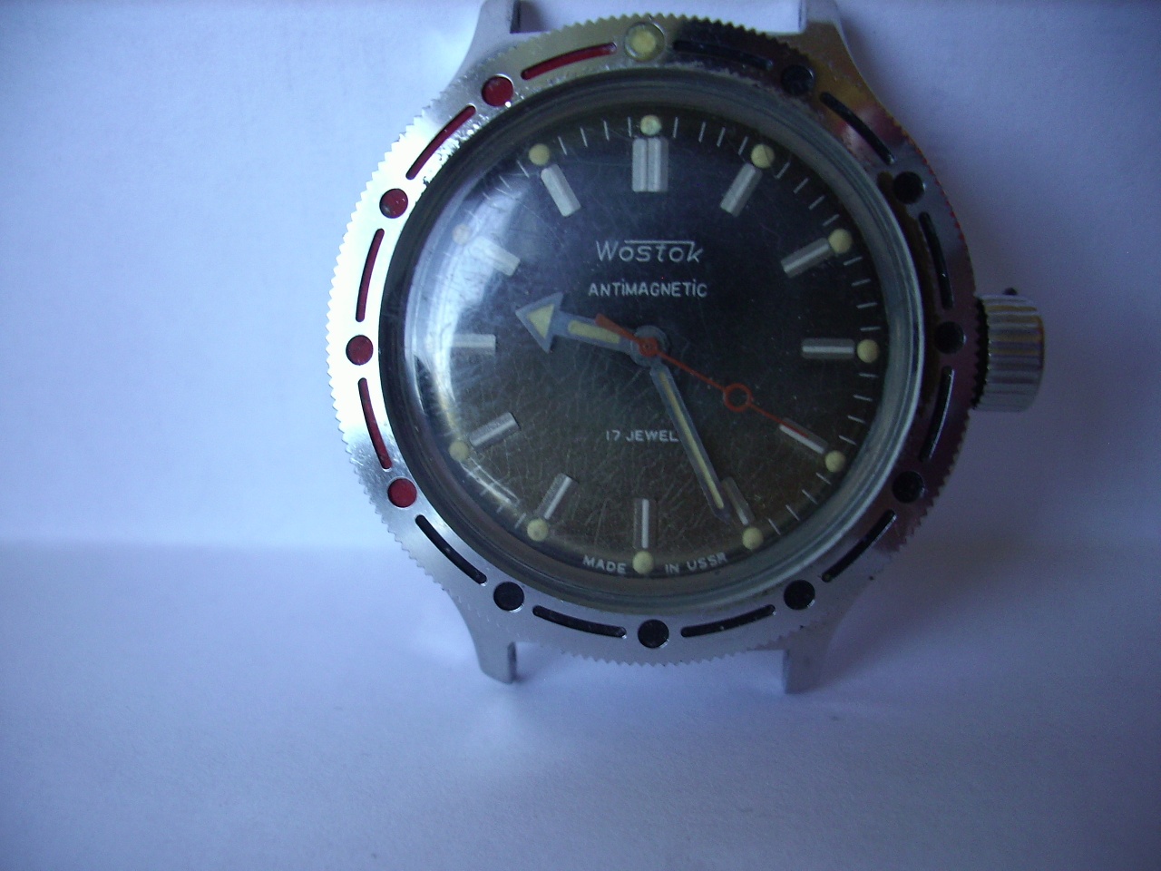

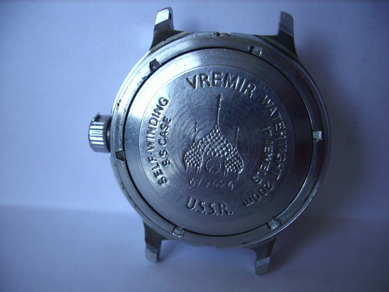

Коллеги, подскажите все ли правильно скомпановано: цифер, корпус и задняя крышка

Ощущение, что надпись на цифере antimagnetic не заводская
И на задней крышке как будто кто-то на коленке чеканил

Сообщение от Skunk Anansie Посмотреть сообщение
Нее, в цифере и во всем остальном сомнений не имеется. Интересует правильно ли все подобрано друг к другу

Сообщение от TREBOR Посмотреть сообщение
всё правильно

задняя крышка не от этих часов. крышка редкая от часов буря в пустыни что выпускали для пентагона. часы были с автоподзаводом.

Сообщение от Slaw2 Посмотреть сообщение
+100500. self-winding- автоподзавод. так что крышка с 17 камнями цифером- не рулит. Но я бы взял. тупо поменять крышку на обычную- всегда можно, и сами часы- приятные. А вот такая крышка- не редкость, но приятный довесок. Хотя- все зависит от ценя на данный экземпляр.
