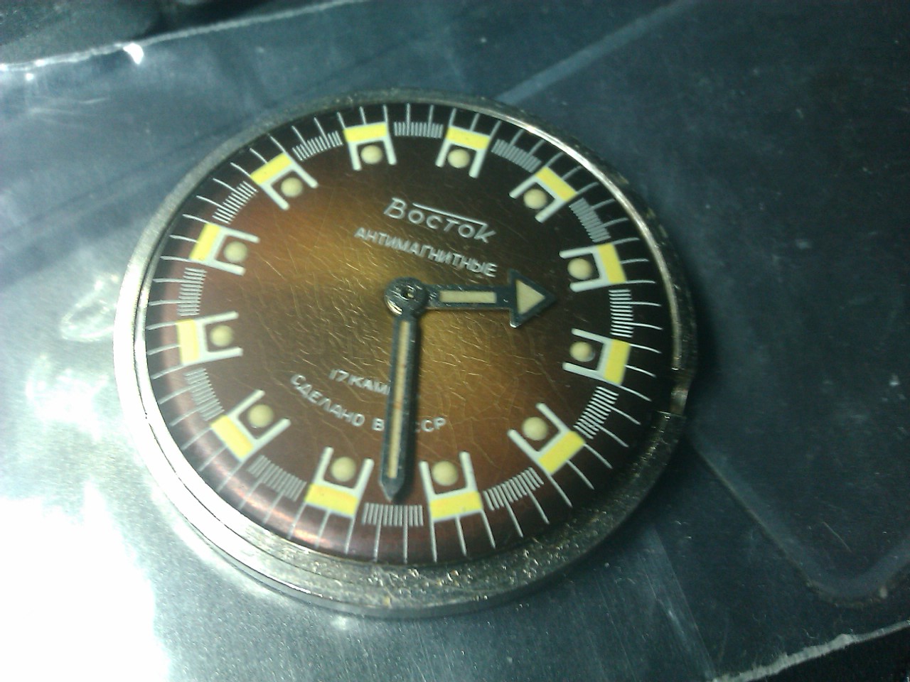

Не такой уж и редкий

Может быть и не редкость - не вопрос. Но встречается реже других, тем более в таком состоянии. Просто навскидку посмотрите на молотке и авито - увидите, какие там обычно амфибии. И еще - родной цвет - красно - бордовый, а то ,что обычно встречается - ближе к коричневому, и кракелюр имеет место быть. Лично проверил этим летом - хотя, может мне и не повезло. В любом случае решать тому, кто спросил.
